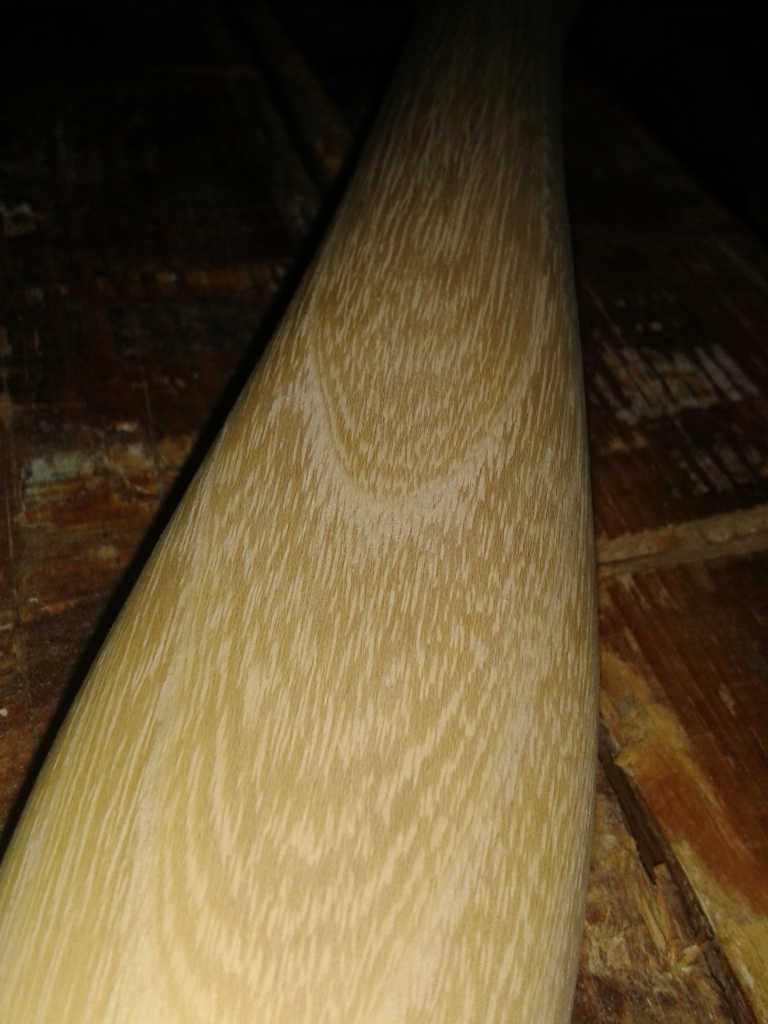

So, geschliffen und geölt isser nu... :)
Kleine Schleifanleitung(Benedikts way):
60er
80er
Wässern
120er
150er
Mit dem 150er gehe ich dann auch an Rücken und Tips, die vorher nicht geschliffen wurden, da sie schon einigermaßen glatt sein sollten ;)
Dann 220er
400er
Stahlwolle
Leinölfirnis unverdünnt(nach 20min nicht eingezogenes Öl abwaschen)
Und damit es interessanter wird, hier mal das Holz zum Vergleich nach de Schleifetappen:
Nach dem Schleifen mit 60er
Nach dem 150er
Nach dem 150er
Nach dem 400er
Nach dem 400er
Und nach dem Polieren und Ölen
Achso: Schleifdauer 2h ;D
Morgen wird nochmals poliert+geölt, übermorgen bekommt ihr dann wieder eine stilechte Waldpräsentation ;D
Dann gibts auch den schönen Kontrast zwischen Splint und Kern zu sehen >:)
Außerdem werde ich morgen noch ein schwarzes Griffleder draufpacken und das ganze wieder dokumentieren :) :) ....
