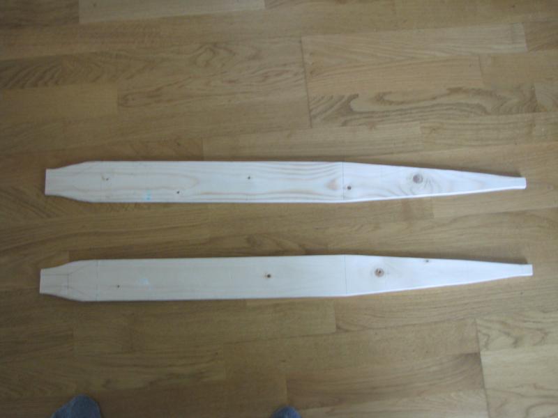

Mal danke an alle die bis jetzt geantwortet haben.
Besonders an Klaus , dem scheinbar auch wie allen anderen aufgefallen ist,
das sich so ziemlich alles biegt wenns recht dünn ist ... vom Lineal aus Buchenholz
oder Plastik usw.
Ist übrigens kein Admin oder irgendwas Test, sondern voll so authenisch wies ist.
Gescheites Holz gibts halt nicht im Baumarkt in Inzersdorf neben dem Grillpark und Bambus
ist kein Holz und in erforderlicher Stärke nicht so leicht zu bekommen.
Hab mir jetzt noch mal den Standardbruchtest angeschaut und glaube ,dass wenn ich
mit 1,4 kg bei 10 mm Dicke rechne wohl nicht so falsch liege.
7 mal 1,4 kg reicht für 20 Pfund, weil geht ja noch was verloren durchs an den Seiten wegnehmen.
Habe da vor ein paar Wochen Zaunlatten in besagtem Baumarkt erstanden und die in folgende Form gebracht.
Haben zwar auch Fehler wie zB Astlöcher aber mit positiver Einstellung im Forum und ein paar
Tipps fürs Abschleifen, Abhobeln oder was auch immer , bin ich vielleicht sogar motiviert
das wirklich durchzuziehen ... nur das alles händisch mit dem Schleifklotz und 60er Schleifpapier
geht schon auf die Substanz und dauert sicher Wochen bei zwei Stunden Arbeitszeit ein paar
mal in der Woche.

Ich würde die Energie die du hast, lieber an einem Hasel auslassen,
da ist die Chance wesentlich größer erfolg zu haben alls mit Bauholz aus der Kammer.
Und Hasel lässt sich super schnell trockenen.
Ach und es wächst fast überal.
Viel erfolg und gutes gelingen

...dein Enthusiasmus in Ehren, aber du investierst sehr viel Zeit in Brennholz.
Deine Energie müsste man jetzt nur noch auf ein vernünftiges Stück Holz kanalisieren...solltest du mal in der Nähe sein, lass ich gerne nen Stave springen

Sag doch mal wo du wohnst, dann kann man dir bestimmt gescheites Holöz und fachgerechte Beratung anbieten
Das Fichtenholz macht dir grad wieder knack, der Faserverlauf ist mies und Fichte ist allgemein kein Bogenholz!
Lieber nen oredntlichen Hasel suchen, ist zwar die denkbar schlechteste Jahreszeit, wenn du aber Geduld hast, bis September zu warten, ist der in einem Monat trocken.

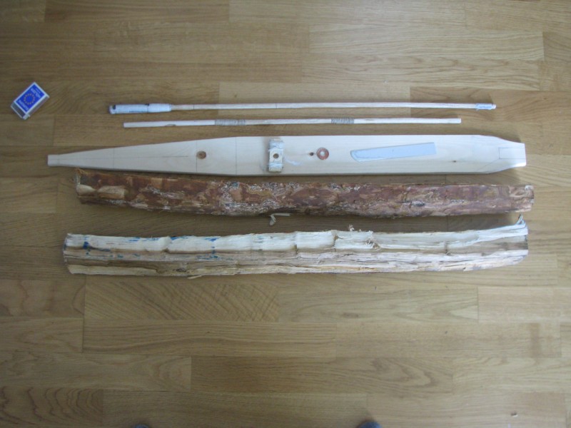

Okay, hab jetzt grade die Links fertig gelesen und schon gibts wieder antworten.
Bis 5 cm hab ich kein Problem damit , das mit Stanleymesser , Raspel, Feile und Schleifpapier
zu erledigen , da schaff ich dann auch schon einen Wurfarm in einer Woche, wenn er
auf 2 cm Dicke herunten ist.
Bei den Eltern habe ich am Wochenende eine Robinie (Akazie) geschlägert ... war so
ungefähr 6 cm dick und hab dann auch gleich die Rinde abgezogen, den Stamm in zwei
Teile gesägt und gespalten. Sonst hab ich noch zwei Viertel Stämme von einer
Marille (sah so aus von der Rinde her).
Brauchbare Hasel zu finden wird nicht leicht sein im Süden von Wien. Ahorn, Esche, Kirsche,
Griecherl und Robinien usw. ist wesentlich einfacher. Mit etwas Glück hat da grad
ein Biber was zum Einsturz gebracht.
Poste mal ein Foto von der Marille , hätte ich wohl gleich vierteln sollen weil jetzt ist
sie doch ein wenig beschädigt. Ist ca. 79 cm lang (noch mal nachgemessen) und steht bei
mir am Klo. War so ca. 10 cm dick oder handbreit wie ich sie gefunden habe.

Fichte ist wirklich keine gute Idee. Du kannst z.B. GUTES Bogenholz bei Bogenshop Kaufmann Graz bestellen.
Dort gibt es HICKORY Staves aus Brettern die für einen Flatbow wirklich gut geeignet sind.
Kannst mir auch eine PN schicken, bin beruflich in Wien tätig und kann dir Hasel oder Esche besorgen.
Gruss Thomas

mir ist gerade aufgefallen, das es sich bei deinen Bogen um mindestens zweiteiliges handelt.
Hmm.. die Spleisserei würdet ich doch erst anfangen, wenn ich (mindestens)einen Bogen aus EINEM Stück (erfolgreich) gebaut hätte.
Solche Stücke, die dafür taugen, findet man auch um diese Jahreszeit auf noch den Häufen die die Straßenmeisterei, Bauhof oder Stadtgärtnerei von ihrer Frühjahrswegebereinigung ligengelassen haben.
Da gibts auch jetzt noch genügend gutes Übungsmaterial, Hasel,Holunder, Faulbaum, Hartriegel,Schlehe, Gestrüpp vom Wegesrand, alles schon hablwegs vorgetrocknet.
Eifach kucken, was dicker als 3cm ist, länger als 1,5m, halbwegs gerade, mitnehmen, fertigtrocknen und mit dem Kroppzeug ohne viel Federlesens ein paar Bögen schnitzen, danach schauen, was nicht so gut lief, dann Grillen,Barbecue oder Schwedenofen.
UND: nächster.
Versuch macht kluch.
Und natürlich auch ältere Beiträge lesen, da gibts enorm viele Lösungen für Teilprobleme, das Rad muss ja nicht jedesmal neu erfunden werden.
Die richtig geraden bis später aufheben, wenn man sich fit genug fühlt, einen guten Bogen zu bauen.
Zitat. "Mach Späne !"
Gruß, Kemoauc
