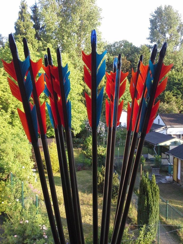

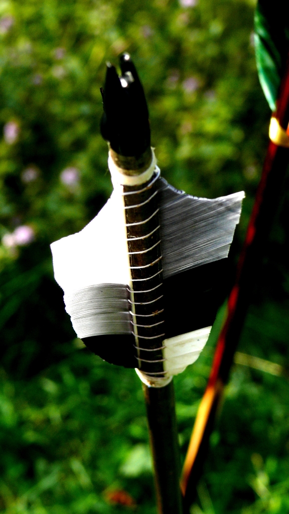

Hier sind mir die Federn nach Augenmaß viel zu groß und plump geworden, da hab ich die Fläche irgendwie verkleinern wollen.
Der Sound ist jetzt terrific.

Ahh... jetzt verstehe ich auch das "Sounddesign" :D
Schick...martialisch aber schick

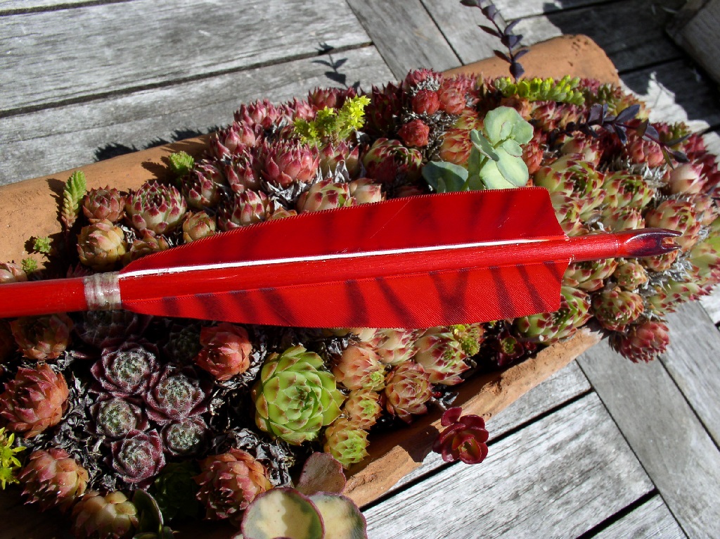

Hallo an alle Pfeil Bastler!
Zeige hier mal meine aktuellen Pfeile.
Sind schon einige male auf dem Parcour gewesen und habe auch schon einige Kampfspuren.
Es sind Zedernschäfte, 29,5 Zoll, gebarrelt
Spitze: 5/16
Mitte: 11/32
Nock: 9/32
Spine :47#
Gewicht: 25 gramm +- 1
Federn: 5" Shield Rot Schwarz - Zebra
Spitze : 70 grain TopHat Messing
Rot gebeizt und nach kurzer Trocknung Tauchlackiert um einen Verlauf der Roten beize zu bekommen.
(klappt mal mehr mal weniger, hier mehrweniger :-\ )
2 mal Tauchlackiert mit 800 zwischenschliff.
Grüße Tony

Na richtige Feuerwehrpfeile. Gute Arbeit. Sehen nach top Qualität aus.
Für meinen persönlichen Geschmack brennt das Rot fast in den Augen :) , das hat auf die Flugeigenschaften sicher keinen Einfluss.

Also ich finde Deine Pfeile schön. Wenn ich groß bin, muss ich auch mal Farbe ins Spiel bringen. :) Mögen Deine Pfeile eine Weile halten und vollzählig bleiben.

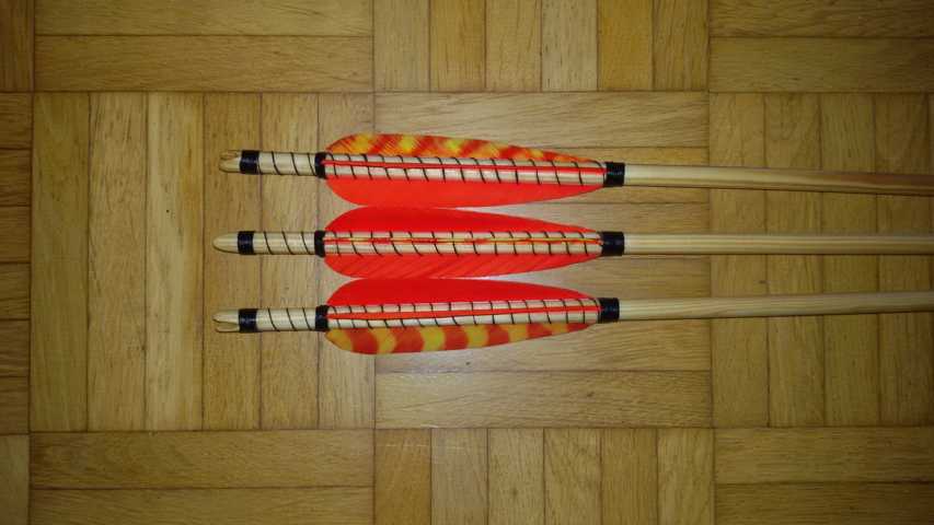

Ich hätte da auch mal wieder was:
- Zeder, 45-50 #, 11/32", 100 gr. Spitze, Rohschaft 350 +/- 6 gr. /32"
Federn orange, 4" Shield.
Gruß Rolf

@killerkarpfen
Ja die sind richtig Rot
Eigentlich hab ich auf die Signalwirkung und gute Erkennbarkeit im Tier gehoft.
Aber Pustekuchen die sieht man im Wald fast nicht im Tier stecken :(
@ralfmcghee
Naja die halten höchstens 4-5 Monate da ich 3 x die Woche Parcour schieße und zwischendurch noch Scheibe.
Die meisten gehen Kaputt wenn ich gestresst und abgehetzt von der Arbeit komme,
da brauch ich so 20 -30 Pfeile um wieder runter zu kommen.
C'est la vie!
Pfeile bauen macht auch Spaß und die nächsten werden wieder Gelb.
Grüße Tony

@arrowfan:
Very nice! Die Farbgebung finde ich klasse.
