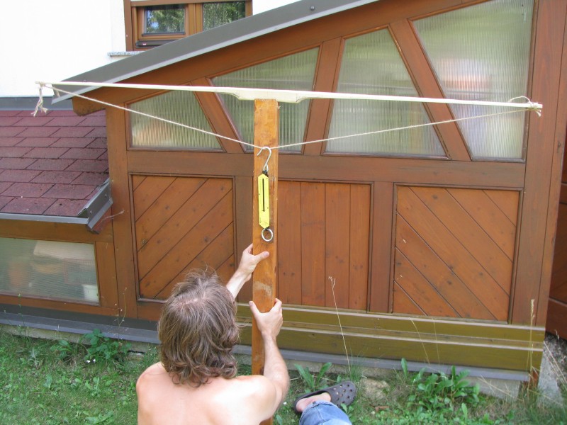

Während der Honig abtropft habe ich Zeit gefunden die Tillersehne zu verbessern. Der Spleiß an einem Ende ist
leider aufgegangen und so ist halt am anderen Ende auch ein Bogenbauerknoten (hoffentlich war die Idee jetzt
nicht so blöd dahinter)...
Auf den Bildern sieht man wie ich mich bemühe wieder mit suboptimalen Werkzeug die momentane Bogenstärke
zu messen. Auf dem zweiten Foto ist dann die Sehne ca. 12,5 cm weiter unten .... die Fotos hat wieder meine
Freundin gemacht , weil ich hatte keine Hand frei.
Jetzt rein theoretisch wärs auch möglich den Bogen an einer Wand zu befestigen oder an einem Baum.
Würde zumindest das Problem mit den Tillerpfahl einschlagen lösen.
Diese kleinen Problemchen , die sich da immer wieder ergeben , erinnern einen an die Softwareentwicklung.
Was solls , die Honigernte verlief auch nicht gerade pannenfrei.

Re: mein erster 20 lb aus gescheitem Holz
Den Satz muss man sich auf der Zunge zergehen lassen, Schieblehre...ca...cm...mahagugu hat geschrieben: Bei der Griffmitte mißt die Schiebelehre ca. 4 cm .
Sieht schon gut aus so. Weiter so

Hinsichtlich der Vorgehensweise geht es jetzt wirklich in die richtige Richtung. Und so furchtbar suboptimal finde ich Dein Messwerkzeug nicht. So eine "Billig-Federwaage" habe ich auch. Natürlich kann man da in bessere Waagen investieren, aber das geht zu gegebener Zeit immer noch.
Wichtiger scheint mir die Stabilität der Tillerstock-Montage zu sein. Auf Deinen Bildern sieht es so aus, als ob der Tillerstock auf dem Boden aufsteht bzw. ein wenig im Boden steckt. Wenn Dir da einmal etwas aus der Hand gleitet, werden die Teile ganz ordentlich in der Gegend herumfliegen. Hast Du eine Möglichkeit, den Tillerstock irgendwo fest zu montieren? Ich habe das bei mir mit zwei Schraubzwingen an einem senkrechten Balken erledigt. So kann ich den Tillerstock bei Bedarf spurenlos entfernen.
Ich denke, es ist eine gute Idee, wenn Du hier ein wenig in Sicherheit investierst, denn gerade bei höherem Auszug werden ziemliche Kräfte frei, wenn sich Dein Aufbau destabilisiert.
Ralf
Ralf
Okay , bevor jetzt zuviel Holz weggenommen wird poste ich jetzt noch mal im Forum.
Mir kann plötzlich die Idee alle 5 cm an die Wurfarme die Stärke/Dicke mit der Schiebelehre
zu messen und das habe ich getan.
Wo 17 und beim andern 16 steht am Foto sollte es eigentlich nur 13 mm stark sein.
(jedenfalls is am Rand so angezeichnet)
Bei 6 kg Belastung wurde ziemlich genau 12 cm erreicht.
Der Tillerpfahl wurde diesmal in einer ererbten Hobelbank aus dem vorigen Jahrtausend eingespannt.
Wie genau meine Eltern dazu gekommen sind , weiß ich nicht. Jedenfalls hält er jetzt bei weitem
besser als vorher.
besser als vorher.
Damit man den Tiller beurteilen kann, musst du noch ein wenig mehr ausziehen, zumindest bis auf Standhöhe. Aber bitte nicht mehr als mit den gewünschten Endzuggewicht belasten und nur kurz ausziehen.
Gruss Thomas
Gruss Thomas
Bei 6 Kg Belastung wurden 12cm erreicht??????????????????????????????????
Du verdrehst wirklich einiges.
Mach dir bitte nochmal den Weg des Tillerns klar.
LG Zwirn
LG Zwirn
