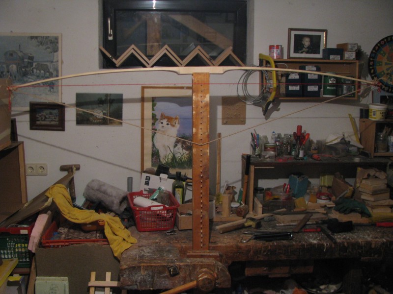

mein erster 20 lb aus gescheitem Holz
Re: mein erster 20 lb aus gescheitem Holz
Moment, du hast eine Werkstatt und eine vernünftige Werkbank zur Verfügung und baust deinen Bogen irgendwo im Park auf einer Bank? Warum?
Ich würde erstmal die Tillerschnur auf Bogenlänge kürzen...
Genau, die Biegung sieht erstmal okay aus, wobei man bei so wenig Auszug noch nicht viel sagen kann als das es gut so ist.
6kg sind etwa 13#, wie viel Zuggewicht möchtest du erreichen? Ich würde dir so ca 30# empfehlen. Daher, zieh mal weiter dran, bis du ca 14kg erreichst.
(Kilogramm zu verwenden ist prinzipiell in Ordnung, dennoch habe ich ein wenig Schwierigkeiten damit, weil bei uns bei den Bögen hauptsächlich mit den englischen Pfund gerechnet wird. Dabei ist 1# = 453g)
Die Sehne sollte nicht länger sein als dein Bogen, so das die Sehne im entspannten Zustand am Bogen anliegt.
Wenn du davon dann ein Foto machst, können wir vll schon etwas mehr zu der Biegung des Bogens sagen.
Leider ist das nicht mein erster Bogen und ich musste schon zwei mal einen Bogenbruch erleben.
Gestern habe ich dann festgestellt, dass ich echt ein Problem habe den Bogen mit mehr als zehn
Kilo zu ziehen --- quasi so als krieg ichs dann mit der Angst zu tun , dass er bricht.
Trotzdem zu ca. zehn Kilo oder 20 Pfund konnte ich mich überwinden und der Bogen hats überlebt.
Es wurden alle 2,5 cm ein Dübel in den Tillerpfahl eingeschlagen und somit wars möglich die
Fotos auch ohne fremde Hilfe zu machen. Von den Fotos, die ich gemacht habe , habe ich leider nur
eines ausgewählt. Die Tillersehne ist auf der 30cm-Marke (sieht man am Foto nicht so gut) und
dann kam ich auf die Idee noch einen roten Wollfaden an den Enden zu befestigen. Das könnte
theoretisch eine neue kürzere Sehne werden, die man dann auch gleich einspannen kann.
Zu den Fragen.... (wie gesagt die Werkstatt ist bei meinen Eltern, so ca. 150 km von dort entfernt
wo ich sonst wohne)
Ja, sieht soweit gut aus. Wie schon von Kollegen gesagt, die Tillersehne auf Bogenlänge kürzen und den Bogen noch ein wenig weiter ausziehen. Zur Kontrolle ob sich beide WA gleich stark biegen, kannst du den Abstand von der roten Schnur zu den Wurfarmen messen. Der max. Abstand rote Schnur zum WA sollte links und rechts annähernd gleich sein. Auf Standhöhe einspannen würde ich ihn noch nicht, mach noch ein Foto mit etwas mehr Auszug, mit 15 Kilo kannst du schon anziehen.
Was hats mit den beiden Schnüren auf sich?
Nochmal, der Auszug+Tiller ist entscheident. Das Zuggewicht ist untergeordnet. Der Eschenrücken hält locker 100#.
Folglich nennt man den "ertillerten" Auszug zuerst und sagt dann das Zuggewicht: Ich habe noch...
LG Zwirn
LG Zwirn
Nun, habe heute etwas weggeraspelt und dann mal nachgemessen.
Also der rote Faden hat bei den Fades so 8 cm Abstand zum Bogen und dann weiter
also ca. 20 cm von den Enden entfernt 7 cm und 6,5 cm .... d.h. ein Arm ist eindeutig stärker.
Den Bogen habe ich auch stärker ausgezogen .... allerdings ohne zu messen. Hab mir einfach
gemerkt wo die Sehne ungefähr bei 10 kg ist und dann halt 5 cm weiter ausgezogen.
(quasi 5 cm mehr ist dann sicher auch noch im grünen Bereich)
Hab mir gedacht ich werd halt einfach noch eine zweite provisorische Sehne nehmen
und die halt dann gleich beim ausgezogenen Bogen einspannen, weil hat ja geheißen ich soll
eine kürzere Sehne verwenden. Quasi ersetzt ich den roten Faden einfach durch eine durch
Bogenbauerknoten gekürzte Sehne.
Hab dann vor mit der kürzeren Sehne weiter zu arbeiten.
Mach mal ein Foto mit mehr Auszug, dass man zum Tiller etwas sagen kann und 35 bis 40 # zuggewicht schaffst du schon, wäre schade wenn du zuviel wegnimmst. Schwächen geht immer noch, das Zuggewicht zu erhöhen ist hingegen komplizierter.
Also noch ein Foto mit etwas mehr Auszug.
Mit der Sehne kürzen hat es nicht so hingehaut. Vielleicht liegts einfach daran , dass der Bogenbauerknoten
nachgibt oder 10 bis 15 cm nachgeben bei einer provisorischen Sehne ist halt einfach nicht wegzubekommen
und man muss einfacher von Haus aus die Sehne kürzer machen und dann halt einfacher weiter ausziehen.
Auf einem Bild hab ichs mit zwei Sehnen probiert und die zweite hat halt leider ca. 15 cm nachgegeben.
Am zweiten Bild wurde dann schon mit der zweiten Sehne gespannt und der Bogen hat sich um 11
cm gebogen. (damit meine ich wo ich die gelbe Schnur gespannt habe ist 11 cm Unterschied zwischen
Fades und gelber Schnur )
Das mit dauernd Zuggewicht messen war mir zu anstrengend und weil ja der Bogen angeblich eh
noch nachgibt kommt möglicherweise gar nicht so viel Gescheites dabei heraus. String Follow konnte
ich jedenfalls noch keinen feststellen, also wird der Bogen auch nicht so beansprucht worden sein.
Ab welchen Unterschied zwischen den Wurfarm oder wann genau sollte man eigentlich mit den Weiterausziehen
aufhören ? (also 5 mm Unterschied sinds schon und deswegen habe ich auch nicht weiter ausgezogen)

Sieht soweit gut aus, 5 mm Unterschied zw. den beiden WA sind ok. Wie Benedikt sagte, wird sich der Bogen verdichten, also an Zuggewicht verlieren. Momentan nicht weiter schwächen. Versuch mal die Sehne auf geringe Standhöhe zu kürzen.

Zum Sehnenproblem:
1.Die Sehne ist zuweit eingedreht. Ist dann wie ne Feder, damit bekommst du auch keinen Bogen auf Standhöhe.
2.Die Sehne ist aus einem dehnbaren Material.
3. Du machst den Zimmermannsschlag(= "Bogenbauerknoten") falsch.
Im Notfall mal mit nem Palstek an beiden Enden probieren, aber bitte nur zum Tillern, nicht damit schießen.

Meine Tillersehne habe ich mir aus Dacron gemacht. Dabei war mein erster Versuch nicht so überzeugend, weil ich beim Spleißen nicht gerade sorgfältig war. Nun ist sie verschlissen. Trotzdem habe ich ein paar Bögen damit (ver)tillern können.
Bei meiner jetzigen zweiten Sehne habe ich mir etwas mehr Mühe gegeben. Ich hane für den oberen Wurfarm ein Sehnenöhrchen gespleißt und dass die ganze Sehne gespleißz. Das Sehnenende für den Bogenbauerknoten habe ich ein wenig fester gespleißt und relativ lang bemessen, damit ich unterschiedlich lange Staves verarbeiten kann. Ich bin gespannt, wie sie sich beim Tillern maxht.

Auf den Bild sieht man den Bogen bei 13,5 cm Biegung. Das reicht wahrscheinlich oder wahrscheinlich bald
um eine echte Bogensehne aufzuspannen. Mach ich sie selber brauch ich Dacron --- wo krieg ich
das mitten im Bgld. her ---- (werd wohl auf Wien fahren müssen). Eventuell kann ich mir dort auch gleich
eine echte Bogensehne kaufen ... vielleicht gibts die in ca. 173 cm Länge +- 2 cm ohne die Schlaufen
mit eingerechnet für den Preis was mich das Dacron kosten würde.
