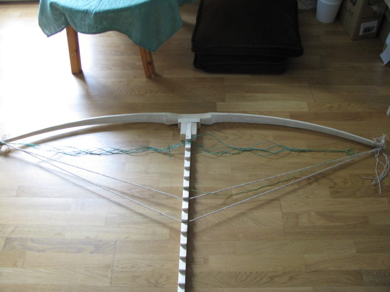

mein erster 20 lb aus gescheitem Holz

Mach doch mal die ganzen Bändsel ab. An den Bogen gehört die Tillersehne und gut ist ;)
Zum wachsen der Sehne benutzt man meist ein Gemisch aus 1/10 kolophonium und 9/10 Bienenwachs. Man reibt die Sehne damit ein und durch die Reibung erwärmt sich das Wachs und wird geschmeidig.
Fast jeder baut seine Sehnen selbst weil es erstens viel preisgünstiger ist und weil man sich jederzeit eine genau passende selbst drehen kann und keine Lieferzeiten hat.

Mir kommt vor du hast im rechten WA in der Mitte einen Knick, ist allerdings schwer zu erkennen. Um den Knick zu entschärfen davor und danach wenig am Bauch wegnehmen, aber jetzt nur mehr mit Ziehklinge oder ganz feiner Raspel.
Bogensehnen kauf ich bei Ebay "Bestbow" aus Ungarn. Du kannst dir aber auch Dacron bestellen und schicken lassen, dann brauchst nicht nach Wien fahren - z.b. bei Bogenshop Kaufmann aus Graz, guter Shop dort kauf ich mein Hickory.

Ich täte mir statt dacron ne ¼Pfund Rolle FastFlight bestellen. Die ist zwar viel teurer, aber hält länger, also es ist mehr drauf. Das Garn ist dünner, leichter und weniger dehnbar als Dacron. Mir selbst gefällt es besser.

Drachenschnur. Oder es schenkt dir jemand ordentliches Material.
Und die Biegung sieht gut aus, vielleicht im äusseren Bereich der Wurfarme noch etwas schwächen.

Ich sehe die "Knicke" bei beiden Wurfarmen. Ist aber nicht dramatisch und in diesem frühen tiller Stadium noch problemlos zu korrigieren. Dafür ist der tiller ja da

Der Urlaub kam dazwischen und auch der Besuch der "alten Dame" (Schwiegermutter), ja und die Hitze hat mich auch etwas aus der Bahn geworfen. Jedenfalls habe ich trotzdem jede Woche was getan.
Auf den Bild biegt der Bogen sich doch ca. 18 cm und wenn er sich 28 cm biegt, dann ist der Bogen eigentlich
fertig, weil wozu immer und unbedingt 70 cm Auszug, wenns doch 60 oder gar 55 cm auch tun.
Die 5 cm - Marken die ich am Bauch eingezeichnet habe messen 12,5 mm , 11,5 mm , 4 x 11 mm ,
dann 5 x 10 mm , 9,5 mm und 2 x 9 mm mit der Schiebelehre. Will da aber bei den beiden letzten
Marken (also der 12,5 mm und der 11,5 mm) noch reduzieren.
Wollte heute auch gleich mal die neue frischgedrehte Endlossehne ausprobieren, aber bei 18 cm Biegung
vom Bogen war sie dann doch ca. 4 cm zu kurz. Für die Endlossehne habe ich dann doch entschieden,
weil sie mir doch etwas "doudlsicherer" schien als die Flämische. War auch mit zwei gefundenen Ästen,
einem Cutter im Gras relativ leicht zu drehen. Den Rest habe ich dann an der Türschnalle fertig gemacht,
weil im Gras hockerln war mir zu unbequem.
erste Endllossehne aus irgendeiner billigen Kunstfaser und Acrylwolle --- ca. 171 cm
neuer Tillerstock fürs mobile tillern

mahagugu hat geschrieben:Auf den Bild biegt der Bogen sich doch ca. 18 cm und wenn er sich 28 cm biegt, dann ist der Bogen eigentlich
Öhm, weil du nicht 1m groß bist und vernünftig ankern möchtest?
Davon abgesehen glaube ich, dass das gut aussieht - die Perspektive von dem Foto ist nur sehr ungünstig, um die Biegung zu beurteilen. Mach mal eins frontal von vorn bitte.

1.) warum zum Henker sind da immer noch 2 Sehnen am Bogen? Hatten wir dir nicht gesagt, mach da eine dran und gut?
2.) Deine Endlossehne, ich befürchte die taugt nicht. Für Bogensehnen nimmt man nicht "igendeine Kunstfaser" und irgendwie wilde Acrylwolle. Junge, das muss beim Schießen plötzlichen Kräften von mehreren tausend Newton standhalten und soll sich möglichst wenig dehnen. Bei "irgendeiner Kunstfaser" ist die wahrscheinlichkeit hoch, das du Polyester verwendest. Das wird sich dehnen wie ein Gummiband, und wenn es reißt, fliegen die gerissenen Enden wie peitschen durch die Luft. Ich halte das für sehr gefährlich!

Wenn Du richtig schießen willst, braucht Dein Bogen ein gewisses Zuggewicht und dabei einen Auszug, der auf Deine Körpergröße bzw. auf Deinen persönlichen Auszug abgestimmt ist. Ich selbst habe einen kurzen Auszug von 26" (66,04 cm). Häufig haben die Schützen 28" (71,12 cm). Man ankert bei der mediterranen Schießtechnik üblicherweise bei leicht angewinkeltem (annähernd gestrecktem) Bogenarm am Mundwinkel. Da kommst Du schnell in den Bereich von 28".
Oftmals wird ein Bogen sogar zu weit ausgezogen. Deshalb ist eine Sicherheitsreserve durchaus empfehlenswert. Dementsprechend ist ein Auszug von 29" oder vielleicht sogar 30" (76,2 cm) nicht übertrieben.
Zur Sehne:
Tu Dir das mit der Kunstfaser nicht an. Man kann Galighenna nur zustimmen. Für das Bogenschießen gibt es geeignete Materialien wie Dacron. Investiere ruhig ein paar Euro für eine Rolle Dacron und eine Rolle Mittenwicklungsgarn. Ganz ohne Investitionen geht es beim Bogenbau halt nicht und in Anbetracht der Kräfte, die beim Schießen frei werden, braucht es auch ein gewisses Qualitätsmanagement im Sinne von Sicherheitsreserve (sprich: hinreichend hoher Auszug beim Bogen).
Zum Tiller-Setup:
Es kann nur eine geben: Eine Tillersehne! Nicht zwei oder drei, sondern genau eine. Später ist dann genau eine Sehne auf dem Bogen, aber das weißt Du. ;-)
Vielleicht kannst Du Deinen Tillerstock noch so umbauen, dass der Bogen seitlich am Griff umschlossen wird. Wenn Dir der Bogen nämlich einmal vom Tillerstock rutschen sollte während er gespannt ist, fliegt dir sowohl der Bogen als auch der Tillerstock heftig in der Gegend herum. Das kann ich Dir aus eigener Erfahrung sagen.
Ansonsten, mahagugu, ist das jetzt wohl ganz ordentlich, was Du da machst. Es wäre wirklich schade, wenn Dir der Bogen bricht, weil Du das Tillern zu früh als fertig betrachtet hast.

Und schon wieder mal: Kanten abgerundet? ::)
Ohne gerundete Kanten kein tillern!

Gut gesehen, Gringo. Ich habe einmal getillert ohne die Kanten abzurunden, obwohl ich es natürlich anders gelernt habe. Es hat geklappt, aber das war wohl mehr Glück als Verstand. Bei der nächsten Schlampigkeit hat es nicht mehr geklappt, aber dafür hatte mein Nachbar das Vergnügen, einen Bogenbruch live mitzuerleben. Da habe ich das Kanten brechen endlich verinnerlicht.
Also to do für mahagugu: ;D
- Tillerstock etwas sicherer bauen, finde ich.
- Kanten abrunden
- Weitertillern bis wenigstens 26". Eher mehr. Das kommt auch auf Deinen persönlichen Auszug an. Den solltest Du bei der Gelegenheit ermitteln. Beim Tillern immer nur ganz wenig Holz abtragen. Das ist wirklich wichtig, sonst verlierst Du jede Menge Zuggewicht. Davon kann ich diverse Lieder singen.
- Griffbereich und Fades noch runder gestalten
- Endbehandlung des Bogens: Schmirgeln bis auf 400er Körnung. Scharfe Kanten an den Nocken eliminieren. Finish auf den Bogen aufbringen. Leinöl ist eine feine Sache.
- Sehne aus geeignetem Material (Dacron) spleißen
- Pfeile bauen
- Spaß mit dem fertigen Bogen haben.
Noch bist Du nicht fertig. Aber es wäre doch zu schade, wenn sich Dein Thread schon dem Ende zuneigen würde. ;)
