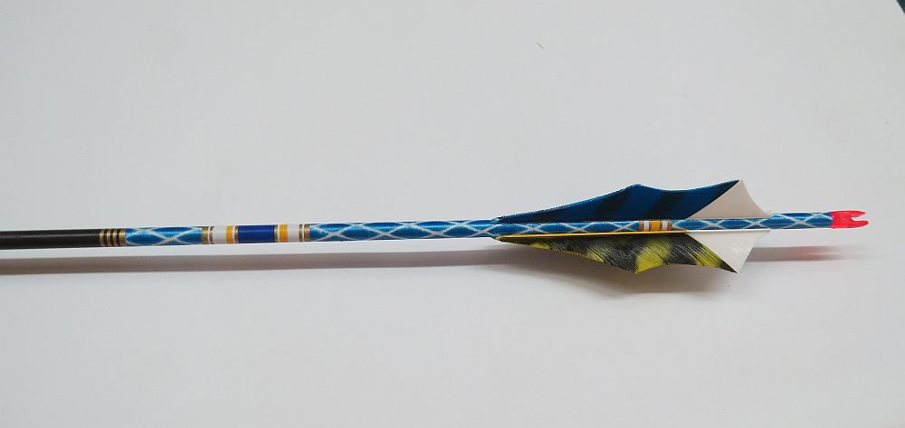

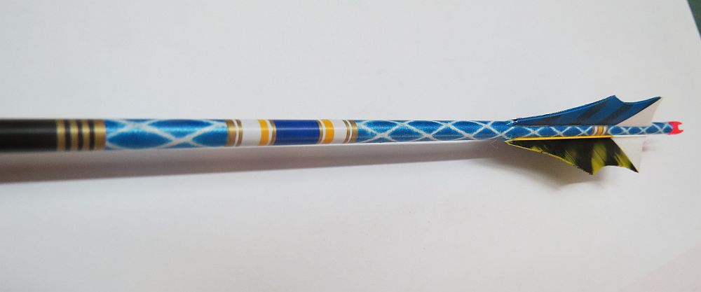

Re: Pfeilpräsentationen 3

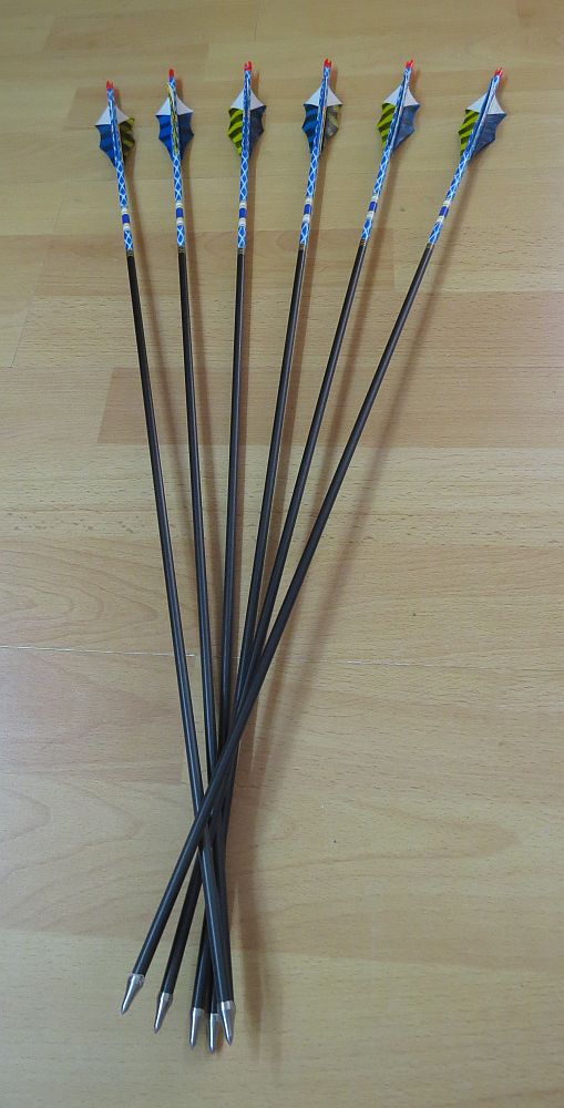

Hallo Zusammen !
Nach längerer Zeit wieder was von mir.
Pfeile für eine gute Freundin. Ausgangsschaft war ein EASTON Carbon One
Netzmuster mit Blaumetallic Sprühlack, Cresting mit Edding, Das ganze überlackiert mit wasserverdünnbarem Treppenlack, Befierderung eigener Entwurf, 9 cm lang
Viel Spaß beim betrachten:
Wer sehen will, wie ich das gemacht habe, klickt hier:
viewtopic.php?f=13&t=27465
Christian
Christian
Zuletzt geändert von christian1 am 28.08.2015, 13:59, insgesamt 1-mal geändert.

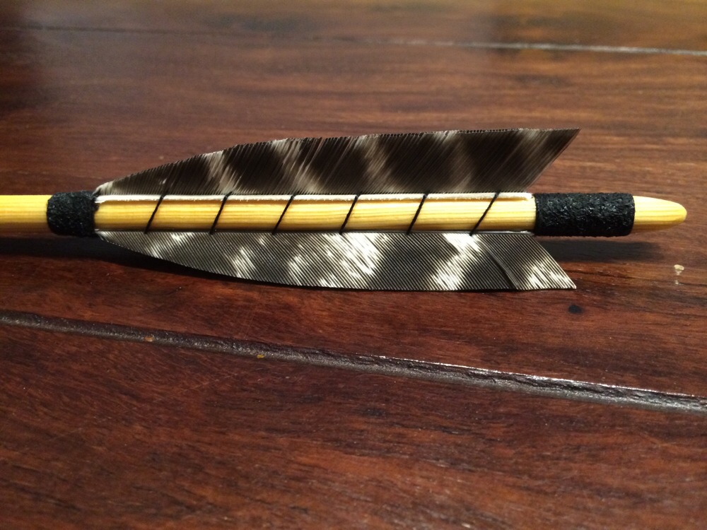

Tschuldigung, aber ich komm nicht hinter das Geheimnis deiner Federwicklung.
Ich zähl da jetzt 6 bis 7 Wicklungen --- kommt aufs Bild an .
Irgendetwas sagt mir , bei reiner Wicklung müsste da mal der Faden schräger verlaufen.
Quasi bei reiner Wicklung mit immer oder fast immer denselben Winkel müssten da ja viel mehr Wicklungen
sein.
Hab das auf anderen Fotos glaub ich so gesehen und so gewickelt und bin dann ---
quasi kurzum das ist überhaupt der Grund warum ich danach frage.
sein.
- kra
- Beiträge: 7127
- Hat gedankt: 190 Mal
- Hat Dank erhalten: 197 Mal
Das kommt verm. von einer optischen Täuschung.
Der Pfeil hat ja 3 Federn, also auch 3x Zwischenräume zwischen den Federn. Wenn du jetzt das Bild vergrößerst und zu einer Steigung noch 2x dieselbe hinzuaddierst kommst du +- auf den Anfangspunkt des nächsten sichtbaren Fadens heraus.
@kra
Habe mir die letzten Fotos von der Wicklung noch mal angesehen und das Gesagte berücksichtigt.
Mag sein , dass ich jetzt wieder falsch liege , aber ich komme anhand vom geschätzten
Winkel und meiner bescheidenen Erfahrung auf ca. 3 bis 3,5 mm (vielleicht auch maximal 4 mm )
Schräge und daher auf eine Federlänge von
3 * 3 * 7 = 63 mm oder 3 * 3,5 * 7 = 73,5 mm
Anhand daran dass die Schräge bei genaueren hinsehen dann doch variiert ( in einem Bild
stärker als im anderen) kam ich zu dem Schluß, dass der "Fletcher" sehr geübt und sehr
zufrieden mit seiner Arbeit war und daher auf ein genaues Vorzeichnen verzichtet hat.

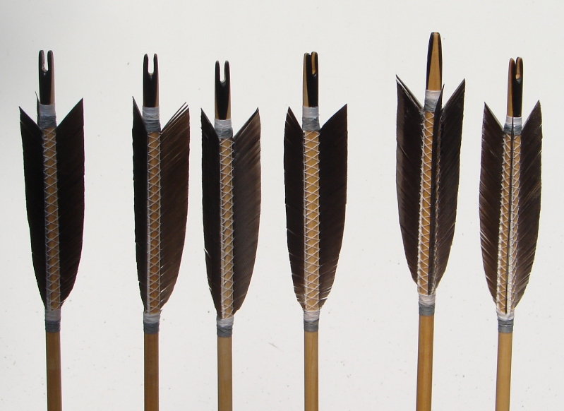

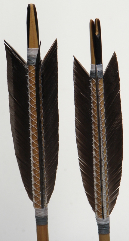

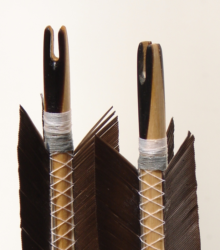

Wenn man erst mal ein paar Pfeile (mehr als 20) gewickelt hat, dann geht das recht leicht frei aus der Hand.
Man kann natürlich auch die Wicklungen anzeichnen, das macht viel Arbeit und lohnt nur bei besonderen Pfeilen. Wenn man zum Beispiel Kreuzwicklungen machen will dann ist es sehr sinnig es anzuzeichnen.
Bei einer Kreuzwicklung werden jeweils 3 Fäden linksrum und 3 Fäden rechsrum gewickelt, so das es zwischen jeder Feder zu einer Kreuzung kommt.
@Dirk
Jeder sieht auf den Bildern gut und deutlich wie wunderbar diese Wicklung in beiden Richtungen funktioniert.
Im Wiki steht aber nicht ohne Grund bzw. gibt es folgende Erläuterung
http://bogensportwiki.info/index.php?ti ... chtung.jpg
Warum funktionierts dennoch ? Der Wiki geht nicht drauf ein und selbst hab ich auch keine plausible
Erklärung dafür.
Erklärung dafür.
- Snake-Jo
- Beiträge: 8813
- Hat gedankt: 32 Mal
- Hat Dank erhalten: 106 Mal
Dirk weiß das, aber ich bin gerade online...
Die Feder besteht aus Federästen, die in einem bestimmten Winkel vom Kiel abzweigen. Der Wickelfaden greift nun ungefähr im gleichen Winkel "in das Geäst" ein. Somit werden die Federäste nicht unnötig verspreizt. Dies gilt für die einfache Wicklung.
Bei einer Kreuzwicklung würde der von oben kommende Faden das Gefüge stören. Dirk hat nun aber einen dünnen Faden verwendet (und keine Paketschnur
), sodass der verkehrte Winkel nicht oder wenig zum Tragen kommt.
