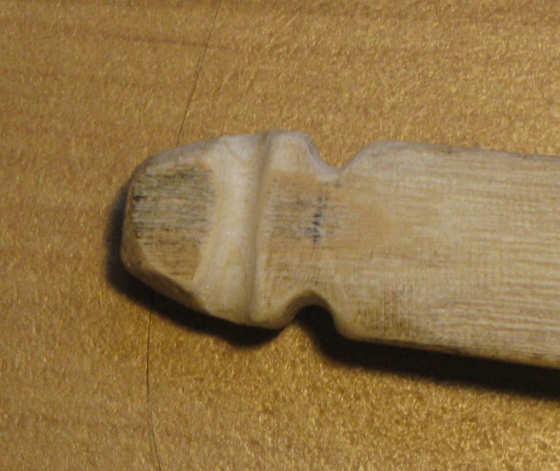

Hab dann heute doch wieder am Eschenbogen weitergearbeitet.
Der Griff ist jetzt nur mehr 2,5 cm stark, an der Breite von 3 cm hab ich nichts
verändert. Der Bogen wiegt jetzt 634 Gramm.
Zusätzlich habe ich die Sehnenkerben tiefer und gerader eingefeilt und zusätzlich
noch Spannkerben auf beiden Seiten angebracht. Mit den Spannkerben hats halt nicht
so sollen sein.
Jedoch hab ich dann bei der "Spannschnur" kleinere zirka ein fingerstarke Schlaufen
angebracht und so ist das Aufspannen auch problemlos gelungen.
Den Eintrag im Bogensportwiki zur Spannschnur hab ich auch gefunden.
Die mit den Hauben ist wohl besser für den Bogen geeignet.
Pfeile habe ich keine mehr und die alte Sehne passt nicht mehr, wie man auf den Fotos
erkennen kann. Somit waren die Wickelnocken doppelt ärgerlich. Auch waren die Wickelnocken
für das Spannen mit Spannschnur nicht gerade förderlich.
Jetzt hab ich mit den Bogen schon auch über eine Woche keinen Pfeil mehr geschossen
und das Ziehen kommt mir jetzt ungewohnt schwer vor, so als hätte sich rein subjektiv
das Zuggewicht verdoppelt, was unmöglich sein kann.
Beim nächsten Bogen - zuerst Spannkerben , dann Sehnenkerben - und keine Wickelnocken mehr.
ja und halt vom Rücken aus ...
und die neuen Sehnenkerben plus die missglückte Spannkerbe
und so sieht der Bogen jetzt aus .... die paar mm habens gebracht
jetzt passt die alte Sehne nicht mehr

Licht von der Schreibtischlampe und ca. ein bauchhoher Abstand und die Hände eng an den Bauch und die
Kamera und so sehen dann die Fotos aus , die jetzt folgen.
Wenn ich den Apparat zu nah ans Objekt halte, wirds aus irgendeinen Grund unscharf.
Da ist der Zoom bei der Kamera besser.
Die Kerben gibts auf den Fotos jetzt allerdings nur ohne Sehne.
Der Bogen lag dabei auf dem Schreibtisch.
ja und wieder von der Seite
oben von anderen Wurfarmende
von der Seite ... der grüne Fleck ist vom Gras
von oben
von oben

selbstgemachte Aufstecknocke aus Thujenholz
