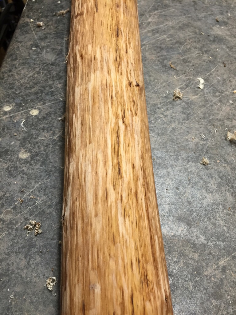

Nun habe ich mal gewogen mein Stave wiegt gerade 2,65 kg.
Ich habe aber noch massig Bastreste drauf. Womit holt ihr die Runter? Hab irgendwo gelesen dass sich am Rücken keine Fasern mehr aufstellen ... Aber das dunkle Zeugs Fasert total also muss es nun weg , nur wie?
Bastreste ?

Jap, das sind Bastreste.
Gibt viele Möglichkeiten, die zu entfernen, insofern man sie nicht drauflassen will ;)
Ich machs immer mit dem Hochdruckreiniger, geht 1a+ :D
Falls du den nicht hast, leg nasse Tücher über den Bast, lass das Ganze etwas einweichen, und so nach einer Viertelstunde kannst du den Bast dannn ganz bequem mit der Ziehklinge abkratzen.
Aber schön vorsichtig, sodass der Rücken nicht verletzt wird!

Ja genau davor hatte ich angst:D
Hab ea schonmal leicht versucht mit dem Spachtel habe aber das Gefühl ich nehm zu wenig Bast aber zu viel Rücken weg.
Hab es natürlich an einem Teststück probiert nicht an dem Stave

Mit nem Messer oder einer Ziehklinge geht es weitaus besser (natürlich das Messer ebenso im 90°-Winkel zum Rücken halten ;)).

Nassmachen à la Benedikt und mit harter Bürste (maximal Messing, kein Stahldraht) runterschrubben hat bei mir ganz gut funktioniert.

Den Bast anfeuchten, ich nehme dafür nasse Küchentücher (Zewa) und lasse die etwa eine halbe Stunde drauf, dann mit harter Bürste oder mit einen Topfschwamm über den Rücken. ;)

Labackel hat geschrieben:Hab irgendwo gelesen dass sich am Rücken keine Fasern mehr aufstellen ... Aber das dunkle Zeugs Fasert total also muss es nun weg , nur wie?
Nur um das noch mal klarzustellen: Man kann den Bast auf jeden Fall auch drauf lassen, das schadet nicht. Wenn er trocken ist kann man ihn wunderbar glatt schleifen und hat dann einen schönen Farbkontrast zum Bogenbauch.
