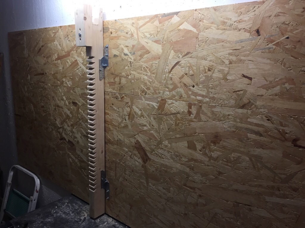

Guten Abend Leute
Ich war heute mal wieder im Keller und hab meine Tillerwand - außer das Raster fertig gestellt.
Nun habe ich mal gewogen mein Stave wiegt gerade 2,65 kg.
Ich habe aber noch massig Bastreste drauf. Womit holt ihr die Runter? Hab irgendwo gelesen dass sich am Rücken keine Fasern mehr aufstellen ... Aber das dunkle Zeugs Fasert total also muss es nun weg , nur wie?
Mit freundlichen Grüßen
Euer Labackel

Schöne Tillerwand! Ist die an der Wand fest gemacht oder kannst du sie an die Wand anschrauben? Falls ja, könntest du dir noch eine Umlenkrolle unten anbringen, um den Bogen per Seil ziehen zu können, was einige Vorteile bietet (siehe Wiki)
Nur um das noch mal klarzustellen: Man kann den Bast auf jeden Fall auch drauf lassen, das schadet nicht. Wenn er trocken ist kann man ihn wunderbar glatt schleifen und hat dann einen schönen Farbkontrast zum Bogenbauch.Labackel hat geschrieben:Hab irgendwo gelesen dass sich am Rücken keine Fasern mehr aufstellen ... Aber das dunkle Zeugs Fasert total also muss es nun weg , nur wie?
Re: Der 1. Hasel
Bitte unbedingt den Tipp mit der Umlnkrolle von Dette beherzigen!
Früher oder später machst du das sowiso...
Mit Gruß
Gringo
Mit Gruß
Gringo
Re: Der 1. Hasel
Darüber hatte ich auch nachgedacht also über die Rolle
habe darum extra den Tillerstock so angebaut dass ich ihn einfach tauschen bzw umbauen könnte :p
Wenn ich da jetzt so eine Rolle ran machen würde hätte ich doch aber das Problem dass die Sehne nicht genau senkrecht gezogen werden würde.
Re: Der 1. Hasel
Schneid einfach die mühsam eingesägten Kerben weg.
