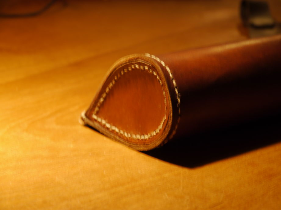

Na dann will ich auch mal, heute ist Praesitag. Mein neuer Seitenkoecher:
Relativ schnoerkellos, aber so mag ich das. Punzierungen find ich zwar irgendwie cool, aber dann sind sie mir dann
doch wieder zu "barock"
Ich moechte bemerken, dass ich eigentlich keine Kenntnisse in Lederbearbeitung habe. Ich kann also mit den ganzen
Profiarbeiten hier nicht mithalten.
Mal schauen, wie er funktioniert. Kann sein, dass da noch ein "Pfeilwaermer" rein muss, weil die Pfeile klappern.

Ein schlichtes Teil. Ganz mein Geschmack. Hinsichtlich der Punzierungen bin ich Deiner Meinung. Immer wieder schön anzusehen und äußerst kunstvoll. Aber so straight wie Du den Köcher gebaut hast, würde ich ihn für mich auch bauen, wenn ich es könnte. (Mal sehen, ob ich mein Spektrum in die Richtung Lederarbeiten erweitere...)
Für Dich: Gratulation!![freundlich :)](./images/smilies/smiley.gif)
Danke. So richtig kompliziert war's eigentlich nicht. Ich hab das ganze erstmal aus Karton gebaut. Da hast dann gleich
eine Schablone. Geschnitten hab ich das Leder mit einer ziemlich robusten Schere. Die Loecher hab ich mit einer Gabel
vormarkiert und dann mit einem 60er Nagel auf einem Fichtenbrett durchgestochen (ist etwas anstrengend, geht aber).
Wichtig ist, dass man das gegenueberliegende Stueck mit dem ersten als Lochschablone locht (hin und wieder einen Nagel
stecken lassen, dann rutscht nix), sonst passen die Loecher beim Naehen nicht zusammen. Die Loecher am Boden hab
ich erst markiert als ich ihn einsetzen konnte. Immer zu jedem Loch in der Wand eines am Boden, sonst geht's beim Naehen
nicht auf. Genaeht hab ich mit einer geraden und einer gebogenen Ledernadel. Teilweise mithilfe einer Flachzange.

einfach, praktisch und ohne überflüssigen Zierat, gefällt mir.
Fatz,
schlicht und einfach, sauber gearbeitet, erfüllt seinen Zweck, was willst Du mehr?!!
Hast Du Kunststoffgarn oder Naturgarn verwendet? Hoffe letzteres.
VG
Harald
![zwinkernd ;)](./images/smilies/wink.gif)
VG
Harald
Nix Plastik!
Ich hab das neulich schon mal irgendwo erwaehnte ebay-Leinengarn genommen. Allerdings doppelfaedig.
Einzeln war's mir ein bissl zu duenn.
Und danke fuer eure lobenden Worte.
Ich glaub ich bau mir aus den Resten noch einen Unterarmschutz. Da ist noch genug uebrig.
![uups :-[](./images/smilies/embarrassed.gif)

Schön schlicht und schick. so gefällt mir das.
Ich habe zu Punzierungen auch ein gespanntes Verhältniss, ich kann es bewundern wenn diese toll gemacht sind, selbst will ich es aber nicht haben und auch nicht machen.
Wenn das die erste Lederarbeit war dann ist daran absolut nicht daran auszusetzen (auch für die 2., 3, etc). Da würde ich eher die Fotografierkünste "bemängeln" das zweite Bild ist ja nur ganz leicht unscharf
Roland
