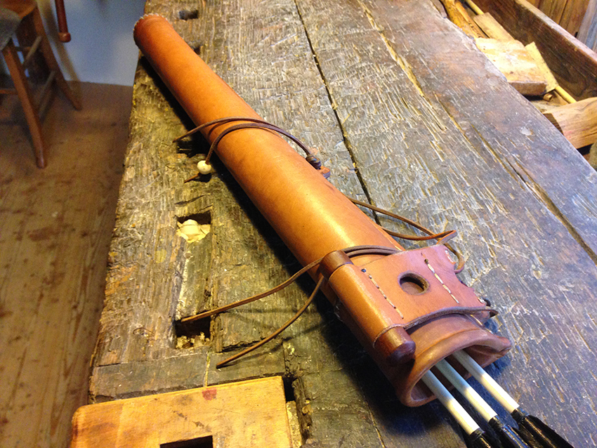

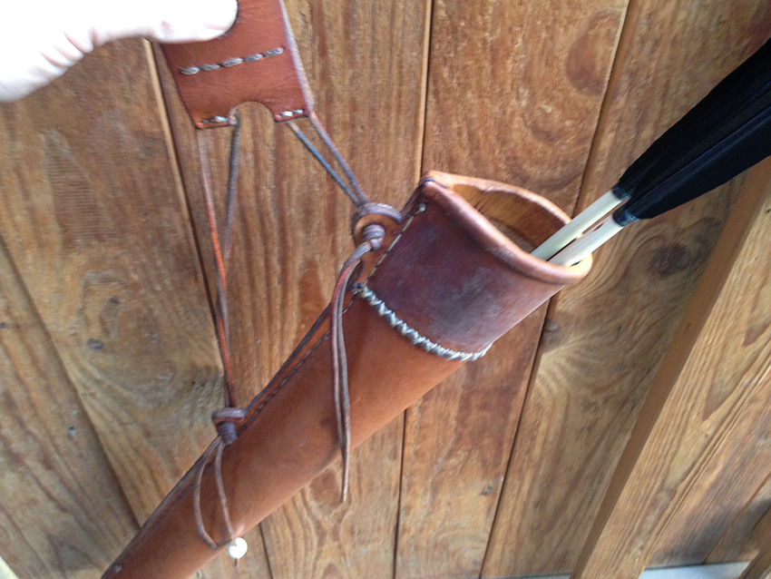

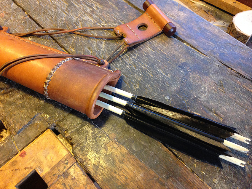

Nach einem Crashkurs in Fotos bearbeiten und hochladen pffffhhhh, stell ich mal drei Bilder von meinem Hüftköcher rein. Das Gefummel beim Aufschlaufen wollt ich mir ersparen und Metallteile wollt ich auch keine verwenden. Das Ergebnis ist die etwas eigenwillige Halterung. Unterm Gürtel hochschieben und fertig.

Geilomatische Idee und auch überhaupt schöne Arbeit. Beifall.
