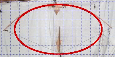

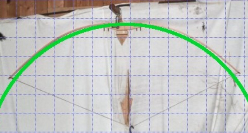

@Wilfrid
Ich glaub ich hab den Kreis in deinen Bogen jetzt gefunden. (hab ihn im Bild markiert)
Hätte man mich auf den Kreistiller nicht aufmerksam gemacht, hätt ich geglaubt er wär gar nicht
dagewesen.
Zuerst hab ichs mit einer Ellipse probiert in Gimp und bin dann relativ schnell auf engstem Raum
fündig geworden.
Ich weiß auch nicht ob meine Methode richtig ist ... Kreis oder Ellipse zeichnen und dann schauen
wo's und wie bei welcher Größe ... aber der Thomas hat so was beim Hofer/Aldi erwähnt.
so, nun mal zu den eigenenen ... die steifen Enden wurden durch Experten bestätigt
findet eine Ellipse und denkt sich -&gt; ja , klar wieder Ellipsen-Tiller //ev. noch mit steifen ... //
findet eine Ellipse und denkt sich -> ja , klar wieder Ellipsen-Tiller //ev. noch mit steifen ... //
so erst einmal der Kreis ... ging nur ungezoomter in Gimp
