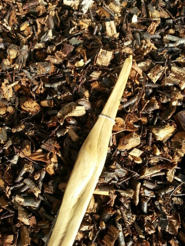

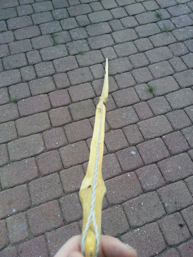

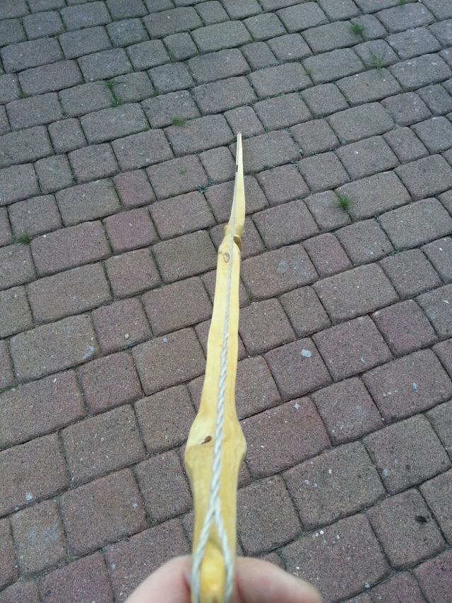

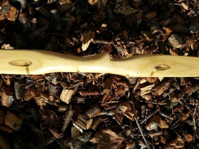

Moin,
ich möcht euch einen kleinen Holler vorstellen.
Ich habe ihn für eine Freundin gebaut.
Der Stave hatte einen sehr starken reflex, gemessen habe ich ihn nicht aber so um die 8cm sind es bestimmt gewesen.

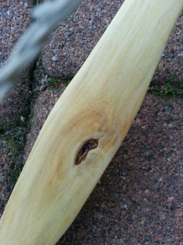

Er hatte auch irrgend welche Löcher die ich mit Späne und kleber gefüllt habe.
Die fielen aber zum glück in den Griff.
Die Tips sind nach wunsch etwas breiter gelassen.

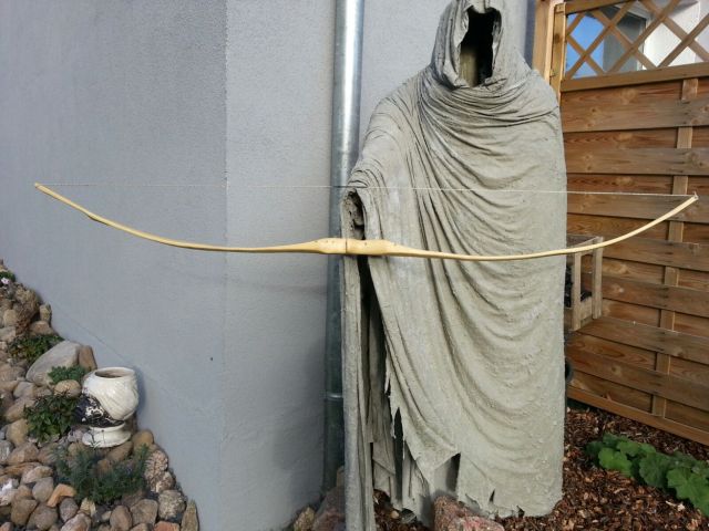

Zuggewicht: 32#@28
Länge: 1,64m
Breite: von 3,9cm auf 1,3cm auslaufend mehr oder weniger gleichmässig
Der Reflex beträgt noch 4,5 cm

Das ist ja wohl der coolste Bogenhalter, der mir hier je untergekommen ist!
Ach ja, der Bogen - auch sehr gefällig.

Ui, der ist ja lustig.
Ich mag auch den Griff, hab allerdings gelesen, daß der Markkanal lieber ganz saubergemacht werden sollte, damit er nicht eumelt.

Ein schönes Stück mit ganz eigenem Charme. Prima!

Das ist wohl ein ganz ordentlicher Ast am oberen Wurfarm, nicht wahr? Aber der Bogen gefällt mir sehr gut - und prima in Szene gesetzt.

wurde eh schon einiges gesagt .... Wie katastrophal hat denn nun der Hollerast wirklich ausgeschaut?

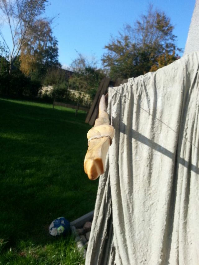

Sehr schön gefält mir sehr gut der Bogen. Der Bogenständer ist auch ne Hausnummer, geiles Teil. Ist das eine in Cement getränkte Decke oder wie wurde das hergestellt?

Der Ast wurde erst richtig sichtbar beim bearbeiten.
Es sind schnöde alte Bettlacken und Zement auf einem ständer.
