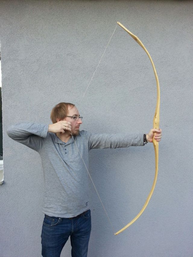

Moin,
ich möcht euch einen kleinen Holler vorstellen.
Ich habe ihn für eine Freundin gebaut.

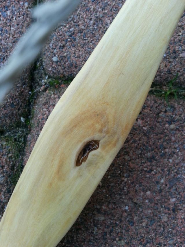

Der Stave hatte einen sehr starken reflex, gemessen habe ich ihn nicht aber so um die 8cm sind es bestimmt gewesen.
Er hatte auch irrgend welche Löcher die ich mit Späne und kleber gefüllt habe.
Die fielen aber zum glück in den Griff.
Die Tips sind nach wunsch etwas breiter gelassen.
Zuggewicht: 32#@28
Länge: 1,64m
Breite: von 3,9cm auf 1,3cm auslaufend mehr oder weniger gleichmässig
Der Reflex beträgt noch 4,5 cm

Das ist ja wohl der coolste Bogenhalter, der mir hier je untergekommen ist!
Ach ja, der Bogen - auch sehr gefällig.

Ui, der ist ja lustig.
Ich mag auch den Griff, hab allerdings gelesen, daß der Markkanal lieber ganz saubergemacht werden sollte, damit er nicht eumelt.
Like.
Like.

Ein schönes Stück mit ganz eigenem Charme. Prima!

Das ist wohl ein ganz ordentlicher Ast am oberen Wurfarm, nicht wahr? Aber der Bogen gefällt mir sehr gut - und prima in Szene gesetzt.
Nebenbei finde ich die etwas breiteren Tipps auch mal gut.

In der Tat ein feiner Charakterbogen und ich finde auch die breiteren Tipps sehr gefällig... Da wird sich die Freundin garantiert nen Ast freuen...

Schöner Bogen mit viel Charakter !
wurde eh schon einiges gesagt .... Wie katastrophal hat denn nun der Hollerast wirklich ausgeschaut?
ja , und die Figur ohne Gesicht ist echt zu fürchten ... was für Halloween ...
ja, und das Schussfenster hab ich natürlich auch bemerkt ...

Ein echt schwieriger Stave wurde wirklich toll zu einem schönen Bogen verwandelt. Btw Muss heuer auch wieder Holler versuchen, die Letzten sind mir ja leider um die Ohren geflogen. Gratulation hast du toll gemacht.

Schicker, schlichter Bogen aus nicht-trivialem Holz - Gratulation!
Der hat schön Charakter, mir gefällt er gut!
Da kann man nur der neuen Besitzerin viele, viele Pfeile wünschen!

Sehr schön gefält mir sehr gut der Bogen. Der Bogenständer ist auch ne Hausnummer, geiles Teil. Ist das eine in Cement getränkte Decke oder wie wurde das hergestellt?

Ein schöner Bogen und immer wieder schön zu sehen, was man aus Holler alles machen kann.

schön das er euch gefällt.
Der Ast wurde erst richtig sichtbar beim bearbeiten.
Es sind schnöde alte Bettlacken und Zement auf einem ständer.
Holler ist mein lieblings Holz. Es ist super zu bearbeiten,
und bei uns auch noch leicht zu bekommen.
