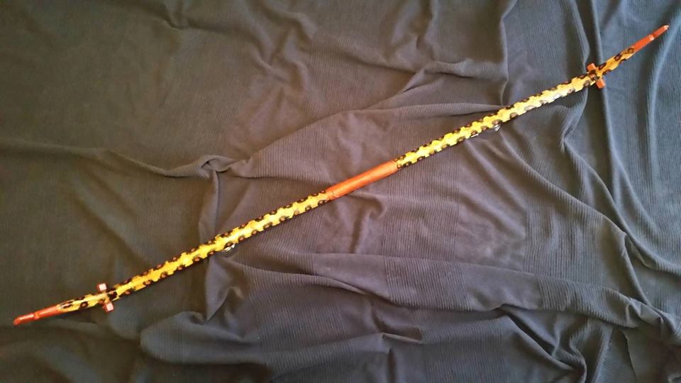

Einfach ein Komposit-Reflexbogen.
Zwei andere sind noch nicht fertig.
Infos kommen, wenn wieder mehr Zeit ist.

Nun ja, is ja schön bunt dein Stock.
Ähh, hab ich da vieleicht etwas nicht verstanden?
Du zeigst uns da einen Bogen. Ich glaube da bin ich doch richtig , oder? Oder ist das ein lustiger Scherz den ich grad nicht ralle? Wir sind hier in der Präsi-Abteilung.
Bitte nicht falsch verstehen, aber mit diesen zwei Bildern kann ich persönlich nicht all zu viel anfangen.
Guck dir mal andere Präsentationsfreds an.
Dein Fred gehört eigentlich in ( tja, ich weiss nicht... vieleicht, "Wer findet den Bogen in dem Bild" oder so...) ein anderes Thema.Hab keine Ahnung in welches. Aber hier ist es m.M.n., so wie du es hier zeigst, fehl am Platze.

Re: Bogen für den Alltag
So...
Habe den Bogen 1 Jahr fertig, aber erst jetzt bemalt..
Aufbau:
Kern und Siyahs Birkenholz.
Sehnenbelag mit Pferdesehnen.
Hornbelag mit Steinbockhorn.
Als Leim wurde der Hausenblasenleim (Fischleim)verwendet..
Die Hausenblase ist die getrocknete Schwimmblase des Hausen.
Der auch unter Beluga bekannte Störart, kommt aus den Flüssen um das Kaspische und dem Schwarzen Meer und wird hauptsächlich zur Gewinnung von Kaviar gehalten.
Überzug mit Birkenrinde.
Sonst überziehe ich sie gerne mit Ziegenleder wie bei diesem Bogen auf dem Bild.
Zugstärke 60 Pfund.
Aufbau:
Zugstärke 60 Pfund.

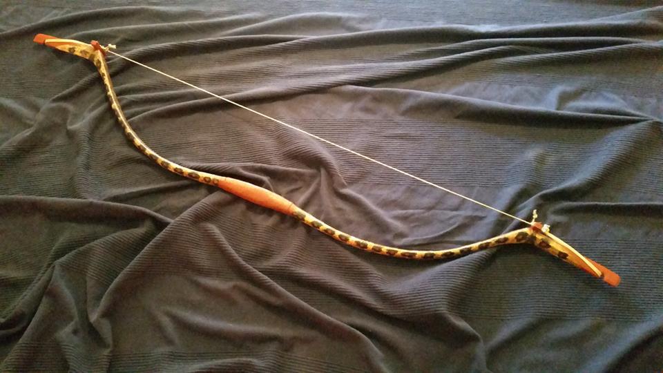

So nun mit Bogensehne...
Zuletzt geändert von Anubis am 10.11.2015, 13:25, insgesamt 3-mal geändert.

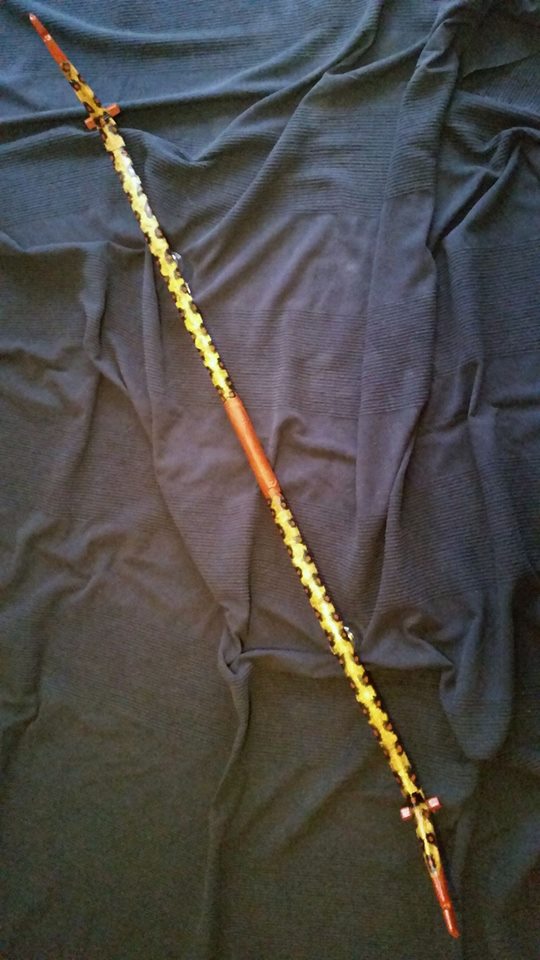

Noch ein paar Bogen.
Mit Ziegenleder bezogene Bogen bekommen halt die beste Oberfläche.
Birkenrinde ist halt da etwas roher und gibt eine nicht immer so perfekte Oberfläche.
Baue ja gerne..
