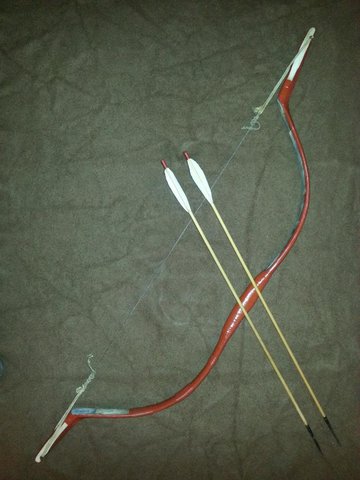

Einfach ein Komposit-Reflexbogen.
Zwei andere sind noch nicht fertig.
Infos kommen, wenn wieder mehr Zeit ist.

Wie, ist der von dir? Sieht ja hammer gut aus! Bitte mehr Fotos davon, von der Seite, Standhöhe, Vollauszug etc.

Kommt noch..
Zuerst mal die Farbe richtig trocknen..

Cool. Was für Material hast du verwendet?

Sonst überziehe ich sie gerne mit Ziegenleder wie bei diesem Bogen auf dem Bild.
Sehnenbelag..
Sehnenbelag..
So...
Habe den Bogen 1 Jahr fertig, aber erst jetzt bemalt..
Aufbau:
Kern und Siyahs Birkenholz.
Sehnenbelag mit Pferdesehnen.
Hornbelag mit Steinbockhorn.
Als Leim wurde der Hausenblasenleim (Fischleim)verwendet..
Die Hausenblase ist die getrocknete Schwimmblase des Hausen.
Der auch unter Beluga bekannte Störart, kommt aus den Flüssen um das Kaspische und dem Schwarzen Meer und wird hauptsächlich zur Gewinnung von Kaviar gehalten.
Überzug mit Birkenrinde.
Zugstärke 60 Pfund.

Alle Achtung
Die Bilder sind gar klein und ich würde gern noch etwas mehr erfahren. Oder geht das unter Berufsgeheimnis? ;)

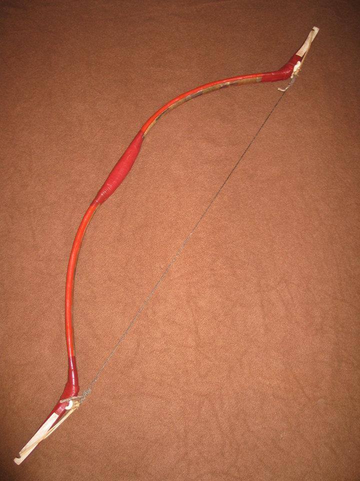

So nun mit Bogensehne...

Noch ein paar Bogen.
Mit Ziegenleder bezogene Bogen bekommen halt die beste Oberfläche.
Birkenrinde ist halt da etwas roher und gibt eine nicht immer so perfekte Oberfläche.

So ein Bild im Vollauszug , das wäre noch was...
Und 60 Pfund ist ja ganz schön, aber so der Auszug sollte auch genannt werden

Und die Bilder zeigen auch schon etwas mehr. Ja noch eins im Vollauszug würd mich auch noch interessieren.
