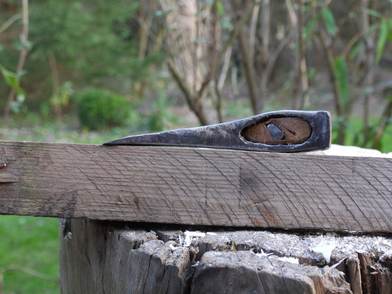

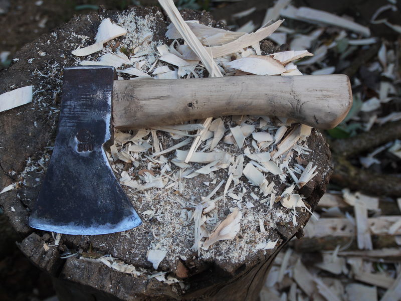

Hier die Fotos:
DIe Schneide koennt noch ein bissl gerader sein:
wenn man genau hinsieht, sieh man, dass ich beim Schmieden ein bischen zu eifrig war:

@ all wie wird so einen Zimmermannshacke verwendet - mit der schrägen Seite der Schneide zum Werkstück oder mit der "Spiegelseite" zum Werkstück?
Gruß Thomas
Beiträge: 6998
Hat Dank erhalten: 284 Mal
Re: Behauwerkzeuge im Bogenbau
So wie's auf dem zweiten Foto auf der Latte liegt. D.h. wenn du Rechtshaender bist, muss es rechts angeschliffen sein
und die Anschliffseite zeigt von Holz weg bzw. die plane Seite zum Holz hin.

Keine Ahnung, was das fuer eins ist. Das war bei meinem Haus mit dabei, als ich es vor 15 Jahren gekauft hab.
Seitdem liegts rum. Wenn's was taugt, umso besser. Zum Anzuendholz machen kann ich auch ein billiges Beil
nehmen. Da ist mir die Schaerfe egal.
