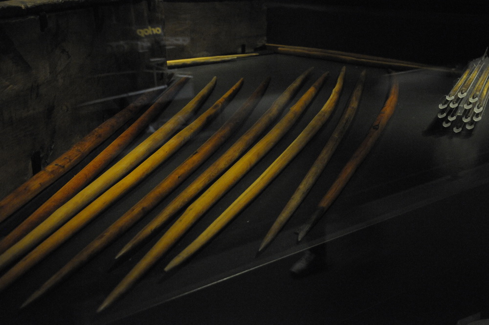

Servus,
in der Bibel des Traditionellen.......Bd. 1 schreibt Ron Hardcastle, dass die Eibenbögen, die an Bord, der HMS Mary Rose, die 1509 bis 1511 gebaut wurde und 1545 vor Portsmouth sank, nach über 450 Jahren noch schiessbar seien.
Weis aber nicht ob das jemand wirklich getestet hat.
Nachdem der Autor in der Bibel Bd. 1 Portsmouth und Plymouth auch verwechselt würde ich ihm nicht alles glauben.
Hab vor einigen Jahren in Portsmouth das Museum besucht und mir die Bögen angesehen.
Leider sind die Fotos nicht besonders gut geworden.
lg
Thomas
