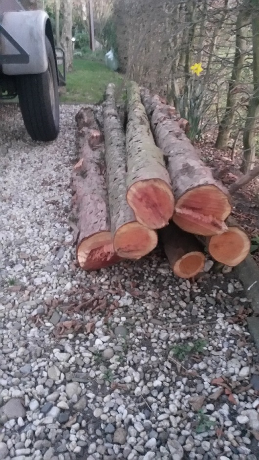

Mein Papa ist Gärtnermeister mit einem großen Anteil an Garten und Landschaftsbau. Den habe ich dann schlussendlich, nach vielen ungenutzten Jahren, darauf angesetzt mir brauchbare Eibenstämmchen zu besorgen....:
Eibe 2014
