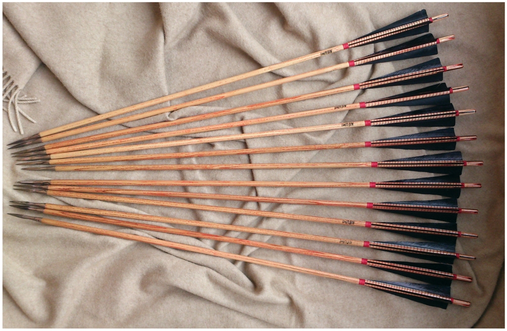

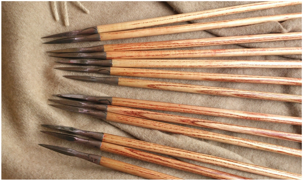

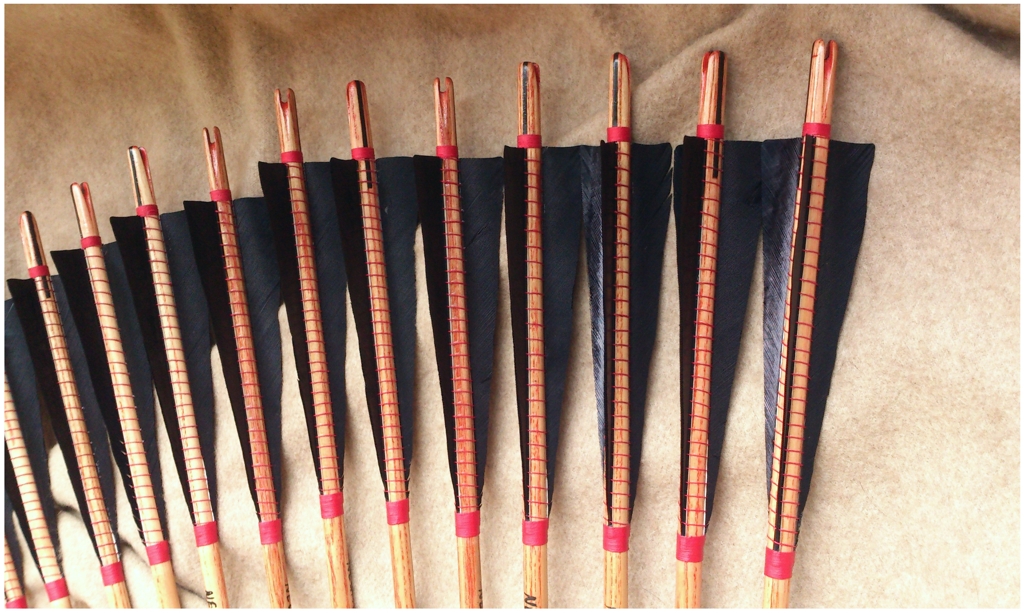

Hallo Allerseits, ich hab mir mal etwas kräftigere Pfeile gebaut:
Esche, ca. 10 mm Durchm. und 795 mm Länge mit Horninlay zur Nockverstärkung
handgeschmiedete Typ 8 square Bodkins
Federn Truthahn 160 mm lang und 20 mm hoch, Wicklung aus Sternzwirn
Gewicht ziemlich genau 900 grain

Schöner Satz.
Schäfte woher? Handgeschmiedet Du?

Ich würde die Nocken fast für etwas flach halten, aber Du wirst ja wissen, ob sie sitzen.
Stimmig, schöne Arbeit.

Hallo, freut mich, dass die Pfeile gefallen.
@max2: die Schäfte sind von Petr Klima (und hat ganz schön viel Zeit gekostet den Guten Mann zu finden) und die Spitzen sind von Jaroslav Belza - schmieden kann ich leider nicht, interessiert mich aber schon. Nur muss ich erstmal lernen gute Bogen zu bauen ;D
@jetsam: ich versteh nicht, was Du mit flach meinst - kannste bitte erklären?

Hab selbst überlegt, ob ich die Vokabel als Gegenteil von tief verwenden soll, kam mir auch komisch vor. :D
Nuja, sind die Nocken tief genug, daß die Sehne nicht nur drin verschwindet, sondern auch mit ein bißchen Spannung hinter dem Klemmpunkt einrasten kann? Hab mal mit äh authentischen altenglischen Pfeilen geschossen und mußte die immer mit den Fingern an der Sehne festhalten, weil die Nockkerben nicht tief genug waren. Drum.

Hallo jetsam, ah jetzt versteh, was Du meinst. Meine Pfeile klemmen nie auf der Sehne. Ich hab mir von Anfang an angewöhnt mit nicht klemmenden Pfeilen zu schiessen.

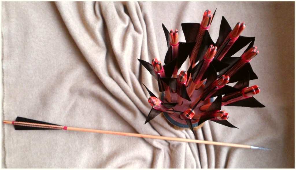

Mein erster Pfeilsatz mit Honrinsert an der Nocke (weils schön ist) - ein Geschenk für einen Bogenfreund
Zeder 5/16; 29"
Oberfläche gebeizt und einige Lagen Ballenmattierung, Cresting mit Acrylfarben...von Hand gerollt...
Schraubspitze 100gr
Federn geschnitten mit Klebeband und Schablone.
Die meisten Kniffe dazu habe ich hier aus dem Forum...

Hallo RüdigerDD,
Sehr schöner Satz Pfeile. Auch die Farbkombination finde ich sehr gut gelungen und Horninlays sehen immer geil aus, ob man sie braucht oder nicht. ;D

Servus Rüdiger,
finde die Pfeile auch gut gelungen, nur das Cresting hätte ich nach den Federn gemacht, ist ja schade wenn es verdeckt wird- sieht doch wirklich gut aus und ist auch schön gearbeitet - Hast du toll gemacht.

@Rüdiger
Die Pfeile würde ich nicht schiessen...die sind viel zu schön ! :D

Super Pfeile!! Mit Liebe gemacht in toller handwerklicher und estethischer Ausfuehrung!!
Ganz toll
