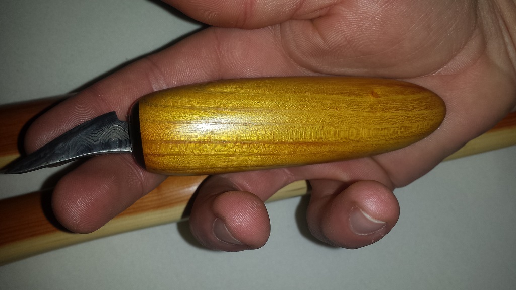

kleines Schnitzmesser gebastelt
Re: Messer, die 7. (ab 9. Juli 2014)
Schönes kleines Schnitzmesser, gefällt mir sehr gut. Ist der Griff aus Goldregen?
LG Jürgen
LG Jürgen
Will mir die Textur irgendwie bekannt vorkommen?
Schönes kleines Ding. Viel Spaß damit.

@Jürgen
nop ist Osage
@Jetsam
womöglich
nochmal vielen Dank ich lass mir mal was einfallen
nop ist Osage
@Jetsam
womöglich
Nett
Die Form wäre mir jetzt etwas flutschig...
aber hat was...

Kleine Patsche-Hände
- Holzbieger
- Beiträge: 1103
- Hat gedankt: 13 Mal
- Hat Dank erhalten: 23 Mal
Sind so kleine Hände, kleines Messer drin
darf man nicht abrutschen, könnte bluten dann
jetzt mal im ernst, gefällt mir, trotz des knubbeligen Griffs.

Gefällt mir auch ausnehmend gut - und durch die kurze Klinge und den Griff kann man sicherlich sehr kontrolliert arbeiten.
Klasse!

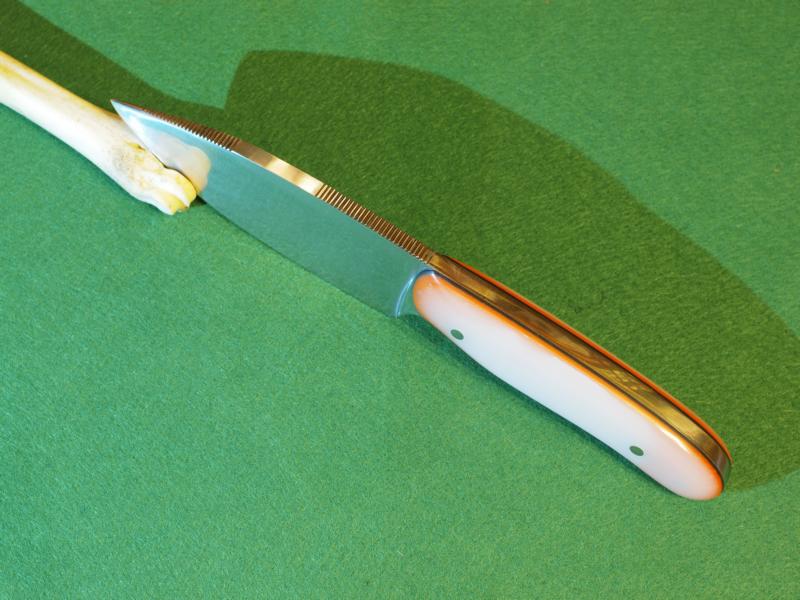

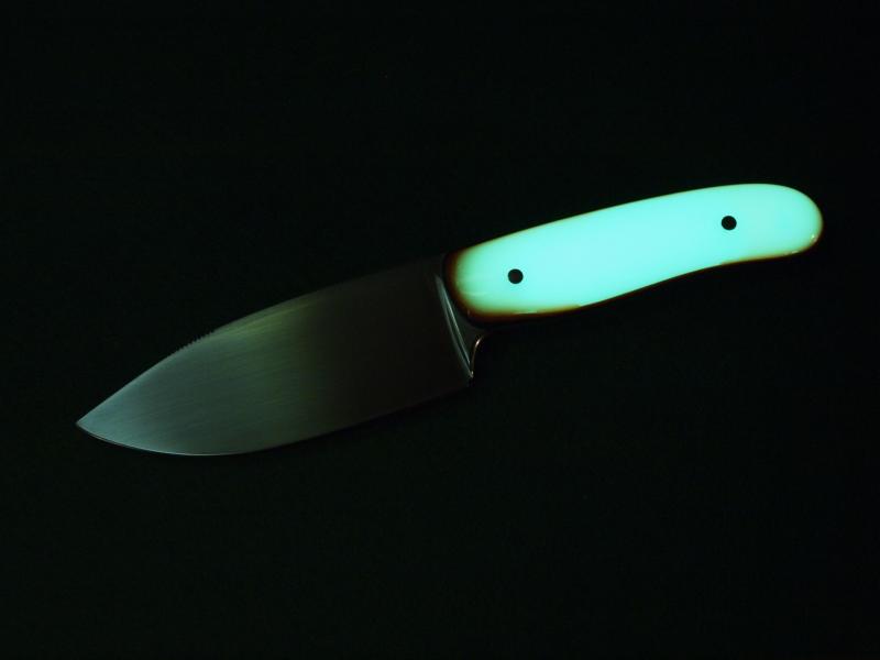

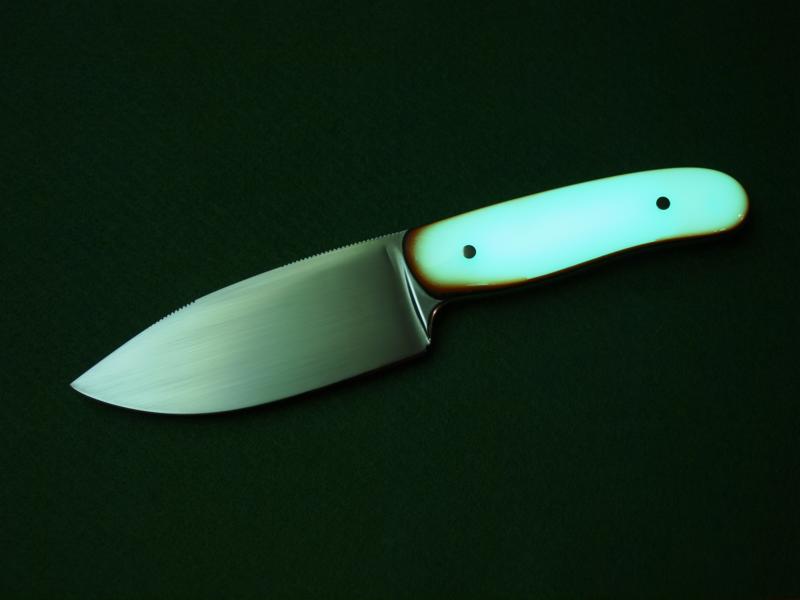

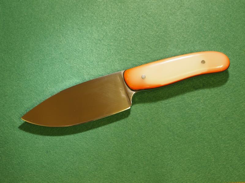

Hallo Freunde,
hab auch mal was fertig bekommen.
Der Stahl ist RWL34, auf 59/60 HRC bei Schanz härten lassen, die Klingenstärke beträgt 5,5 mm. Der Flachschliff wurde vor dem Härten von Hand mit Feilen und Schleifpapier auf 0,5mm gebracht. Beim Finish habe ich mich an einem Satin-Finish versucht, bis 1000er Körnung. Eigentlich nur für die Fotos hier
Klingenlänge beträgt 10 cm, das Messerle ist insgesamt 20,5 cm lang. Die Schärfe ist spitze, bin gespannt, was der Stahl leistet. Die Pins sind aus Edelstahl.
Die Griffschalen sind mit Epoxy verklebt, -schwarzes Fieber, orangenes G10 und grün-leuchtendes Acryl. Ich arbeite eigentlich lieber mit Holz etc., aber ich wollte etwas Pflegeleichtes, dass man notfalls nach getaner Arbeit im Dunkeln leichter wiederfindet. Die Jimpings hab ich für sicheren Halt in 'feuchter Umgebung' mit eine Kanellierfeile eingefeilt.
Wie ihr sehr, bin ich einmal mit der Feile zu tief reingefahren (obere Ecke Ricasso), hab die Macke damals dringelassen - ein Mahnmal für kommende Klingen.
Besten Gruß
H
Besten Gruß
H

Hallo Haitha,
ich habe ja schon ne Vorschau bekommen. Gefällt mir gut, Funktionell und einfach.
Das mit der Feile passiert halt mal, immer ärgerlich wenn es dann passiert wenn man es nicht mehr richten kann.
Roland
Roland

Groovy! Starke Idee, und Ausführung ist bei Dir ohnehin in besten Händen.

Schon ein cooles Teil...
So vom Gefühl her, oder auch wenn man mal damit hacken will, hat so ein schweres Messer schon eine befriedigende Haptik.
Gruss,
Mark
