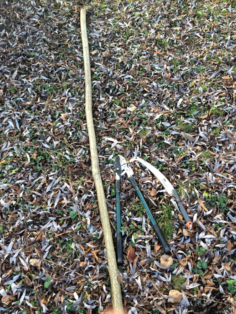

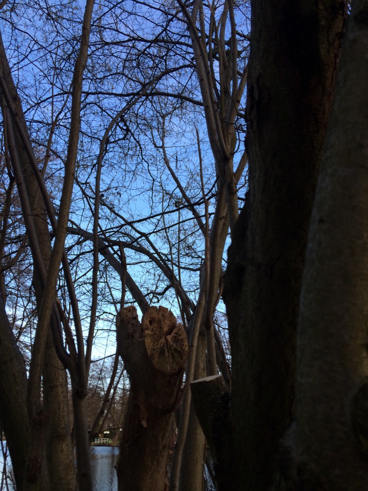

So dann gibt es schon mal die ersten Fotos vom Tatort:
Bei dem Opfer handelt es sich nach erste Erkenntnissen um einen 3-4 jährigen Ast aus einem Haselnussstrauch.
Die genauen Daten werden noch ermittelt und werden umgehend der Öffentlichkeit mitgeteilt.
LG Tom
LG Tom

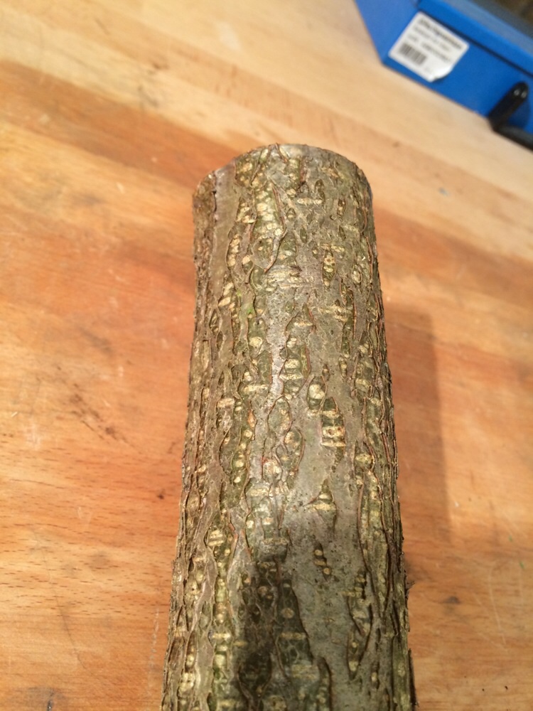

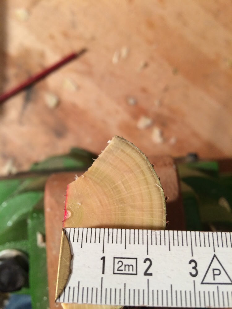

So, heute ging es wieder weiter.
Hier noch mal ein Foto der Haselrinde nachgereicht.
Der Ast ist 210 cm lang und hat einen Durchmesser von 5 bzw 8 cm.
Die Zählung der Ringe hat ergeben, dass der Ast deutlich älter als vermutet ist.
Die Zählung ergab 11 Jahre und damit verhältnismäßig dünne Jahresringe.

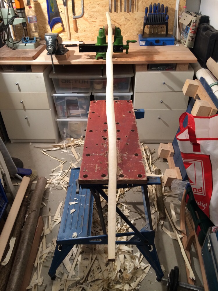

Als erstes wurde der Vermessen und die Lage des Bogen im Ast gesucht.
Nachdem die Lage des Bogens festgelegt war, würde der Ast auf den Markkanal runter gearbeitet.
Danach habe ich den Rohling grob auf die Bogenbreite runter gearbeitet.
Zwischenergebnis:
Maße aktuell:
Länge: 210 cm
Breite: Tipps: 2 cm, Griff: 4 cm
Dicke: durchgängig 3 cm
Als Werkzeuge habe ich nur Ziehmesser, Stift und Zollstock gebraucht.
Zwischenergebnis:
Maße aktuell:
Länge: 210 cm

Geplant ist ein einfacher schneller Bogen. Mit 30-35 # @ 32.
Die aktuelle Länge ist nur Reserve falls beim Trocknen noch was schief gehen sollte.
Der Bogen wird noch 10-20 cm kürzer. Viel kürzer ist auf Grund des großen Auszugs wahrscheinlich leider nicht möglich.
Vom Design schwebt mir zur Zeit ein relativ hohes Profil (für Hasel) mit pyramidaler Form vor.
Mal schauen wie es nachher läuft
LG Tom
LG Tom

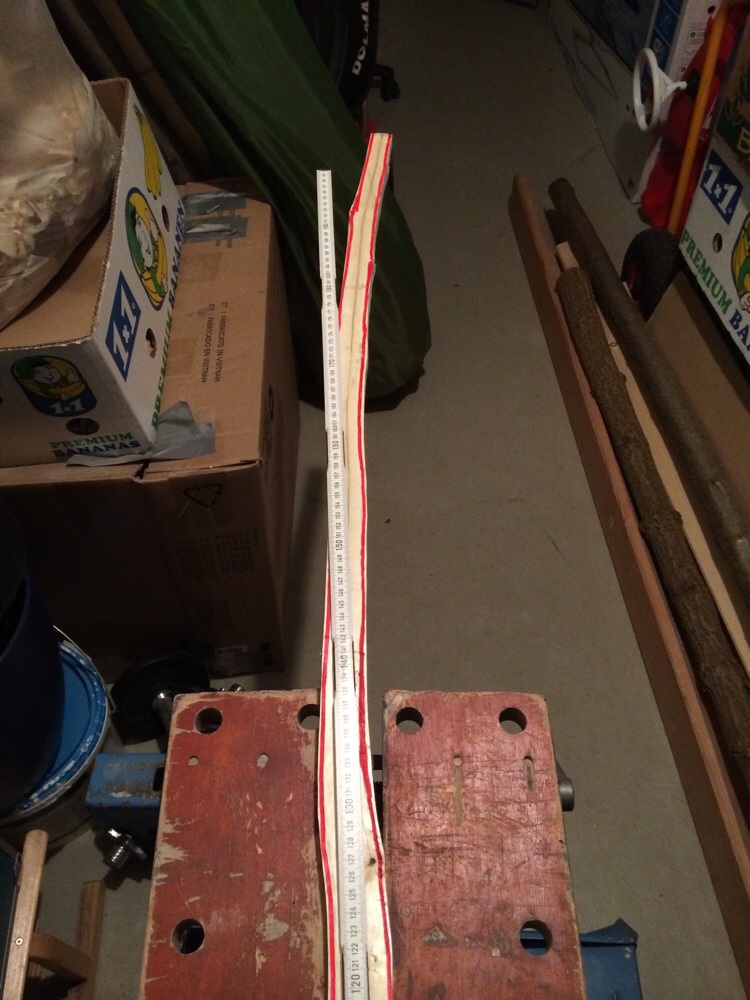

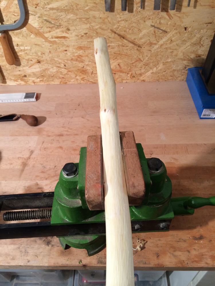

Ich habe heute mal geschaut, was der Sap-Hasel so macht.
Leider musste ich feststellen, dass der Hasel keine Lust hat ein Bogen zu
werden und sich nach Kräften da gegen wehrt. Sprich er hat sich übel verzogen.
Da mir leider die Zeit und die geeigneten Mittel zum richten fehlen bin ich damit leider
aus dem Turnier raus.
[attachment=0]image.jpg[/attachment]
Ich vermute, dass es noch zu früh war für den Breitentaper.
Im letzten Jahr ist alles glatt gegangen und da hatte ich alles genauso gemacht, bis eben auf den
Breitentaper, den bin ich letztes Jahr erst später angegangen.
Kann einer diese Beobachtung bestätigen?
LG Tom

Kannst du nicht den Griff anlegen und dann dort richten? Das habe ich bei meiner Esche auch so gemacht. Jetzt passt wieder alles.
LG B' patient
LG B' patient

ich würde auch den Griff grob ausarbeiten und in dort richten.
Wen kein möglichkeit zum dämpfen hasel geht auch gut mit trokener Hitze.
Das geht auch super vor dem Ofen im Wohnzimmer
freundliche Grüße
freundliche Grüße

Versteh ich jetzt nicht. Mehr als einen Kochtopf und ein bischen Alufolie brauchst du doch eigentlich nicht.tom.smile hat geschrieben:Da mir leider die Zeit und die geeigneten Mittel zum richten fehlen bin ich damit leider
So einfach kommst du aus der Nummer nicht mehr raus.

Wir haben ne Stadtwohnung mit Fußbodenheizung. Das dauert mir zu lange ;-)
@fatz
Wir haben ne Stadtwohnung mit nem winzigen Keller. Richten geht nur im Garten.
Dahin muss ich aber ne Stunde fahren. Da ich aber nur zum bauen komme wenn die Kids schlafen (ab 21:00 Uhr)
komme ich zur Zeit nicht in den Garten.
@ Doyle
Mal schauen, vielleicht versuche ich es noch einmal mit der HP.
LG Tom

Servus, du kannst ja auch die Tips mit der HP etwas biegen. Hab ich heute bei meinem Pfaffenhüttchen auch gemacht.Die Stelle die du erwärmst vorher mit Fett gut einreiben, so dringt die Hitze besser ein und das Holz wird geschützt. Etwas mehr biegen als es aus der Richtung läuft, denn nach dem ausspannen geht das Holz wieder etwas zurück. Mit einer Zwinge fixieren oder mit einem Gewicht.
