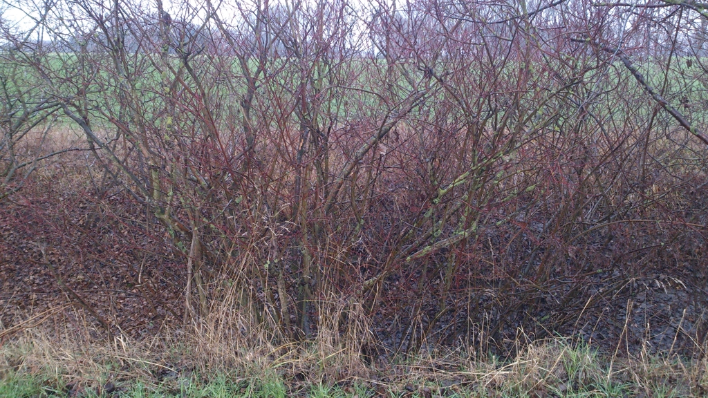

Tach, hier hab ich 2 Hölzer und alles iss anders, als geplant - macht aber nix. Eigentlich wollte ich ne Esche, ich weiß auch wo viele stehen, hab aber noch keine in der passenden Grösse gefunden. Deswegen wollt ich am nächsten Platz Hasel holen, hab aber keinen passenden gefunden, dafür aber Hartriegel und da steht noch deutlich mehr und viel geraderes - der Platz iss gespeichert.
Holz 1: Hartriegel / Cornus sanguinea
Das Habitat
Das Habitat

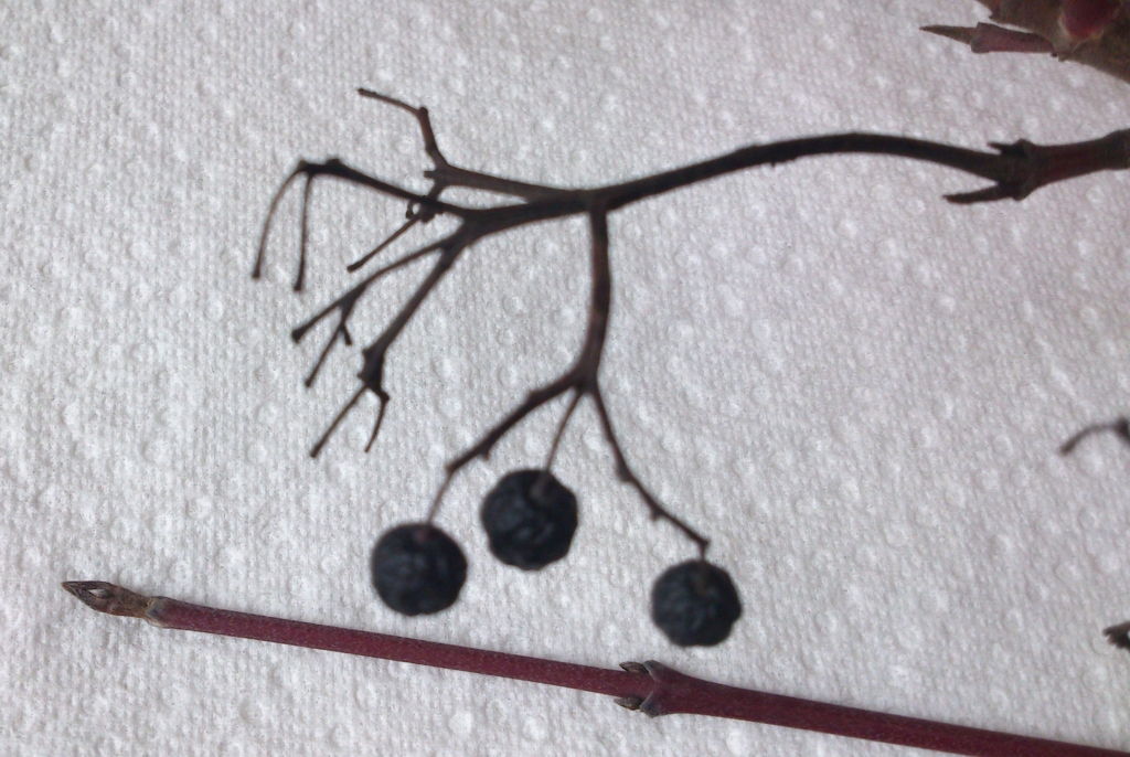

Alte Blätter
Alte Blätter
Alte Früchte und Knospen

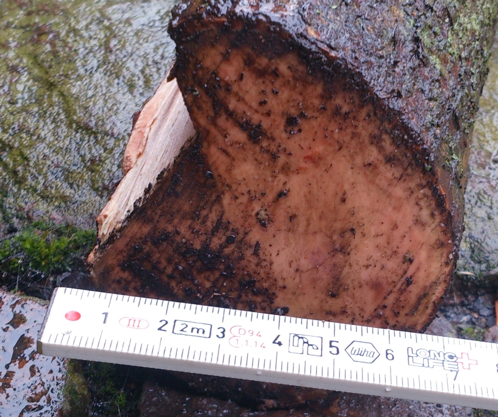

Stirnseite
Stirnseite

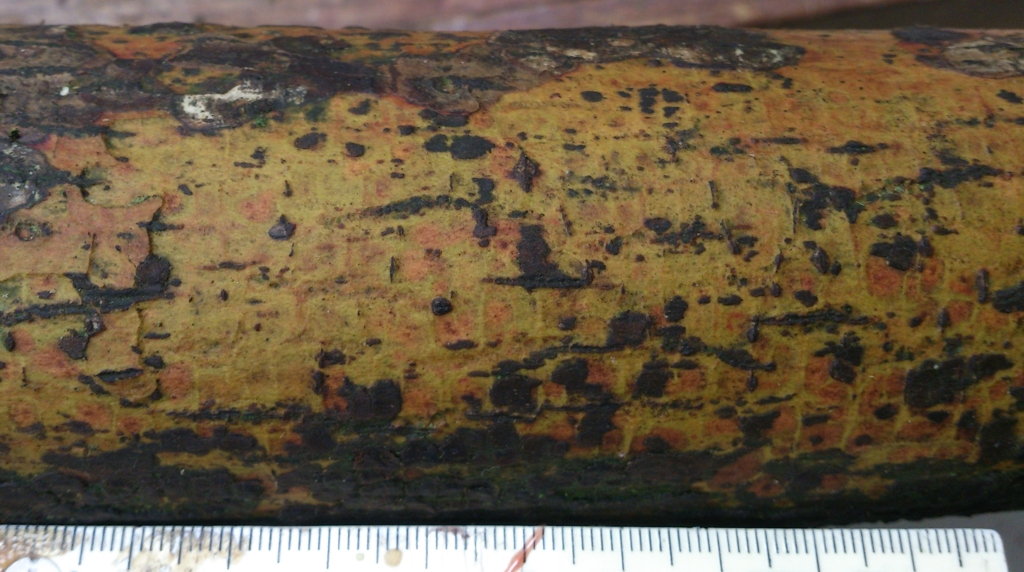

Rinde_02
Rinde_02

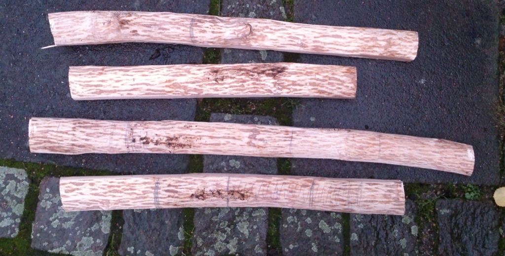

Das grobe Layout aufm Rücken
Und befreit von allem Ballast

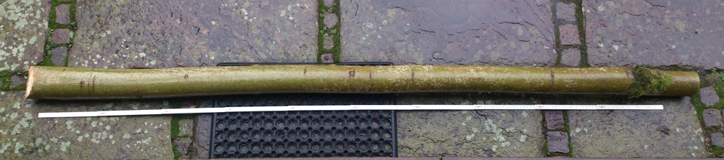

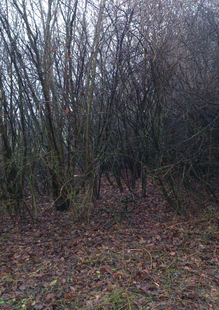

Holz 2: Gemeine Hasel / Corylus avellana - Den dicken Prügel hab ich sozusagen als Backup geholt - von dem Platz wußte ich, dass da einiges an dicker Hasel steht. Den exakten Strauch konnt ich wegen üblem Dickicht nicht fotografieren.
Das Habitat
Das Habitat
etwas Reflex und ziemlich gerade, könnte was kräftiges draus werden

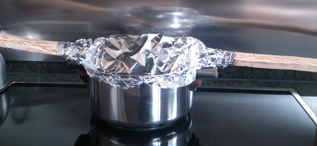

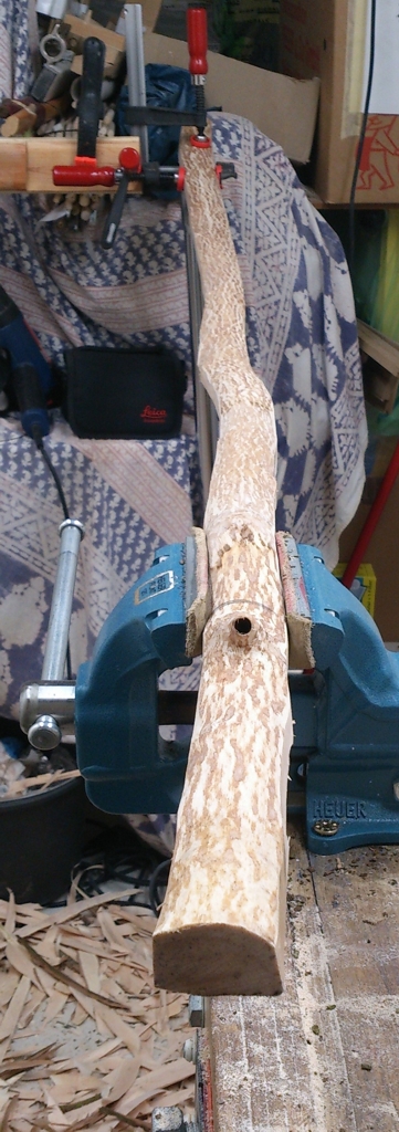

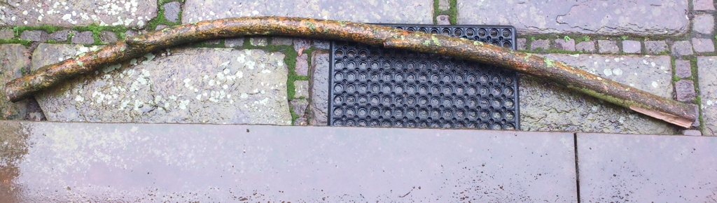

Die erste Dampf-Biegung habe ich dann doch schon mal gemacht. Morgen sehe ich dann wieviel die 1. Biegung zurück geht und dann kommt auch gleich noch die 2. Biegung dran.
Hartriegel 1. Biegung

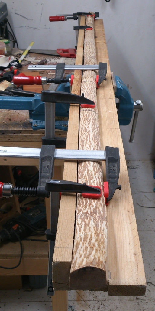

Heute habe ich den Hartriegel nochmal gebogen und eingespannt - Morgen wird nochmal gebogen, mal sehen was passiert.
Dämpfer
Dämpfer
Hartriegel eingespannt

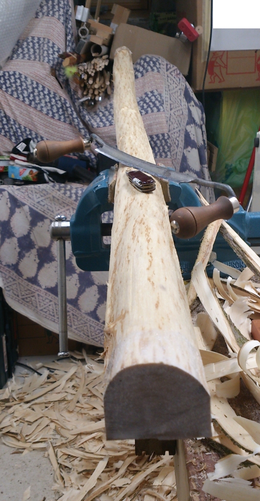

Dann habe ich mal den Hasel reduziert
Die dicke Seite des Hasel-Prügels
So sieht der Hasel jetzt aus

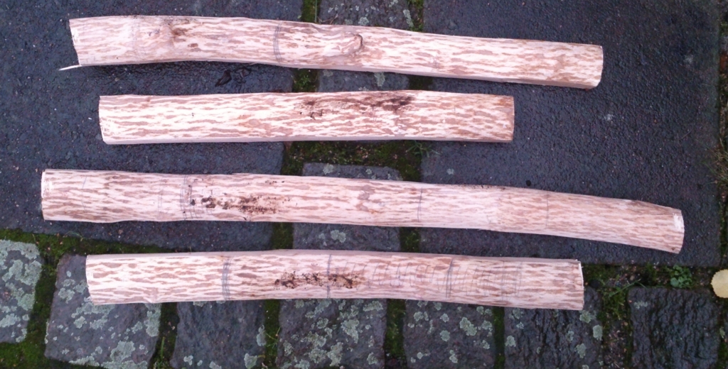

Guten Tag, ich habe vor ein paar Minuten die Zersägung des Hartriegl angeordnet und direkt umgesetzt >:)
Eine Biegung sollte es noch werden, um eine für mich sehr ungünstige deflexe Stelle zu korrigieren und das hat nicht so geklappt wie geplant. Aber nicht, weil sichs nicht hätte biegen lassen, sondern weils Holz sich beim kochen ein paar cm in die alte Lage zurückgezogen hat und ich es dann nicht innerhalb der kurzen zur Verfügung stehenden Zeit geschafft habe das Holz in die Hilfskonstruktion einzuspannen. Und dieser Umstand hat dann einen Wutanfall nach sich gezogen und zur sofortigen Exekution des Hartriegel geführt - so isses halt manchmal ::)

Sooo, der Zorn ist verraucht und 1 Stück des zersägten Hartriegel, das gedämpft und gebogen war, kommt jetzt in meine Baukammer, wird abgelegt und die Umrisse angezeichnet. Mal sehen wie sich das Holz verändert, verzieht oder auch nicht und wie es reisst. Die Arbeit soll ja nicht nur für die Biotonne gewesen sein.

Hallo Fatz, da hab ich wohl was wichtiges zu erwähnen vergessen: Ich hatte an einer Stelle gedämpft, die zum Teil schon gedämpft war. Und genau das war mein dusseliger Fehler. Es war klar, dass sich an so einer Stelle das Holz wieder in die alte Lage zurück zieht. Das Probestück hat sich über Nacht noch keinen mm verzogen. Ich bin überzeugt, dass man Hartriegel dauerhaft biegen kann.

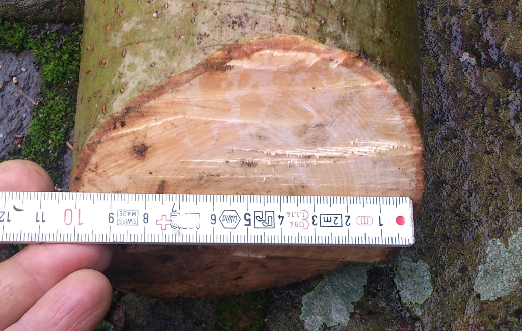

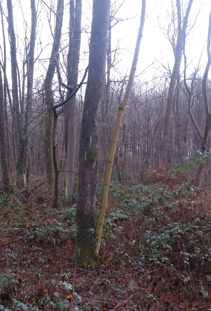

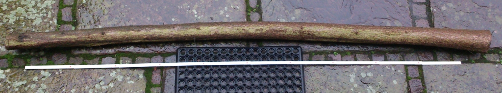

Weiter gehts - Holz 3: Gemeine Esche / Fraxinus excelsior
Das Habitat. Der Seitentrieb isses

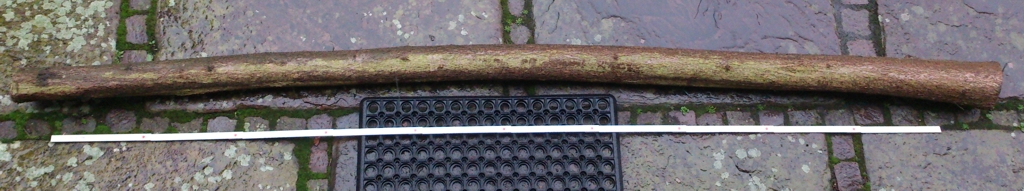

Der Stave - schön gerade

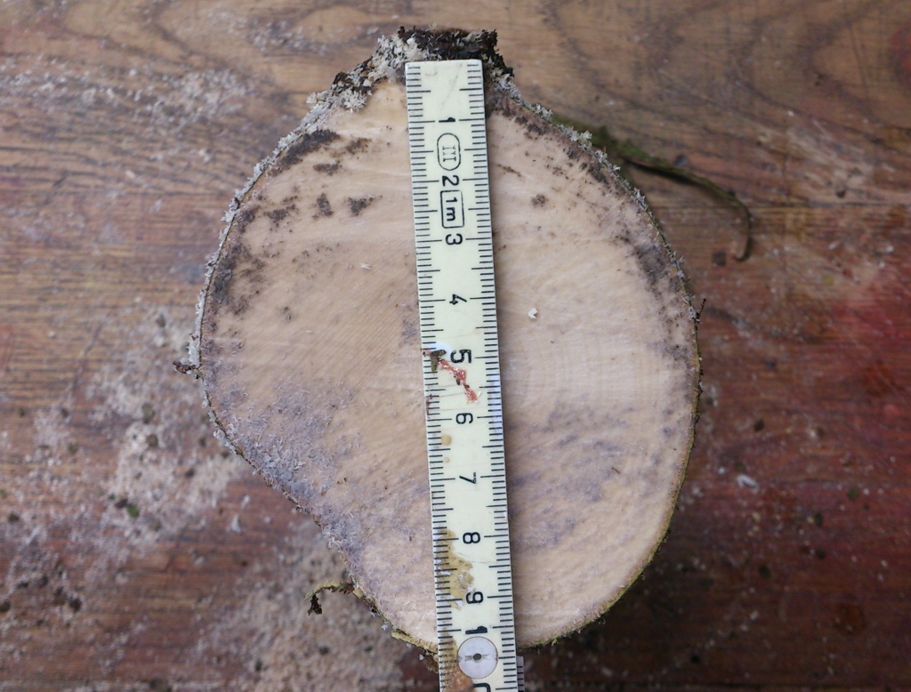

Durchmesser am dicken Ende

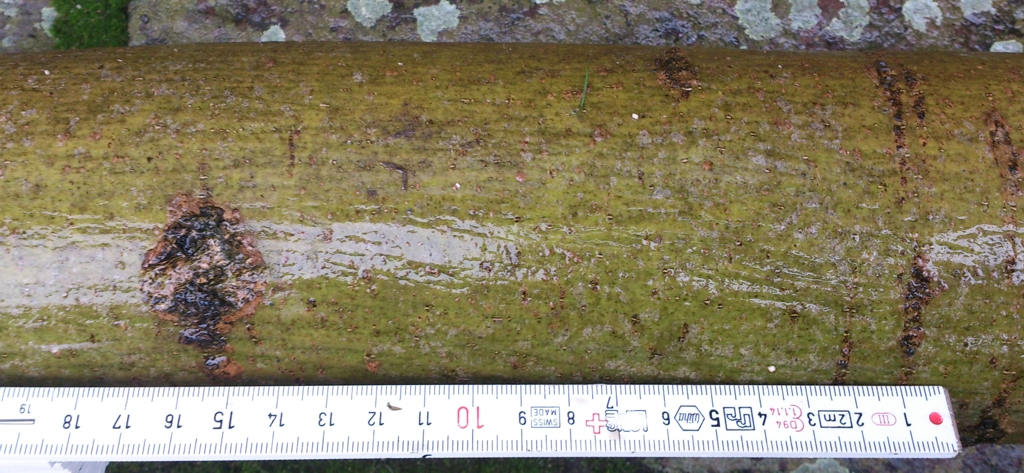

Die Rinde
Die Rinde

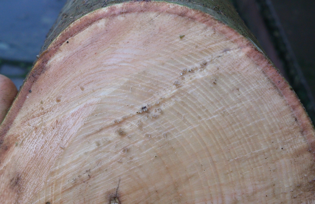

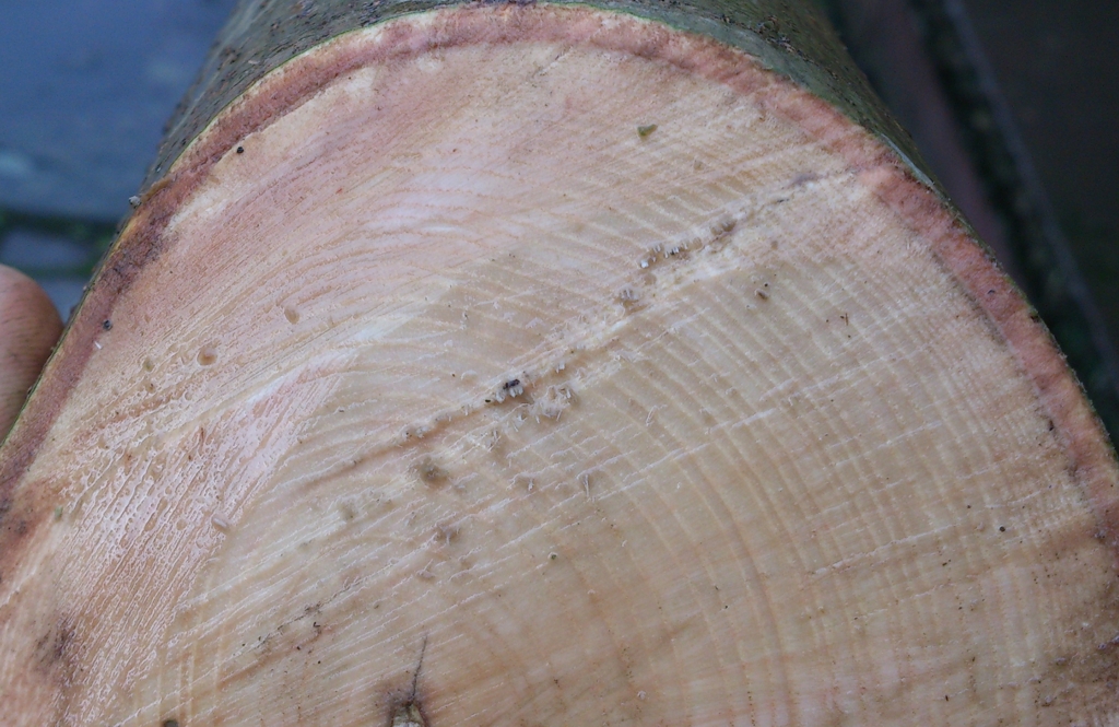

Die Jahresringe
Die Jahresringe
Gut, dass der Seitentrieb die 10 cm Durchm. hat, denn die letzten ca. 9 Jahre gings dem wohl nicht mehr besonders gut und die superdünnen Ringe müssen auf jeden Fall weg. Es ist auch so, dass der Seitenast wohl schon angefangen hatte Oben abzusterben - ich hab fast keine Knospen finden können und fast alle Triebenden waren verdorrt. Schau mer mal was wird. Jetzt muss ich aber erst mal schauen, wie ich den Bogen da rein lege, dass er möglichst gerade ist.
