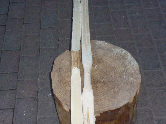

nach meinem letztjährigen Holler Deja`Vu steig ich jetzt kurzentschlossen ein,natürlich mit Holler.
Die beiden Kanditaten
nach dem sägen
Da sind sie mit ihrem Peiniger

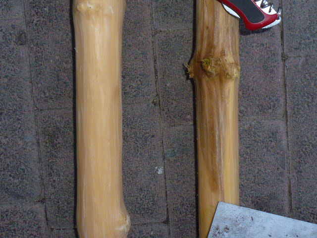

die beiden dickeren Enden
nackig gemacht mit Taschenmesser und Ziehklinge
der Kürzere mit Überraschung unter der Rinde,Verfärbung,die ich so bei Holler noch nicht gesehen habe.
War von Außen nicht zu erkennen,fühlt sich irgendwie trocken an.
Morgen auf jeden Fall den längeren runterarbeiten und dann ab zum trocknen.

Hiho,
beim Foto der Stirnflächen schaut auch beim rechten Stave das Mark nicht so dolle aus.. glaub der Holler ist verpilzt, auch um den Markkanal wirkt herum das Holz verfärbt.
arcus (✝)
Beiträge: 1879
Re: Saplingbow 8,Buka
Beitrag von arcus (✝) »
der rechte Stave ist für den Ofen !-- unbedingt !
Ich weise nochmals darauf hin : Die ersten 50 cm bei Holler haben immer Drehwuchs
Arcus
Buka
Beiträge: 259
Registriert: 26.11.2013, 09:47
Beitrag von Buka »
Ofen aufgrund Verfärbung oder Drehwuchs?
Gruß Buka
Heidjer
Beiträge: 6895
Hat gedankt: 17 Mal
Hat Dank erhalten: 12 Mal
Beitrag von Heidjer »
Holler ohne schneeweißen Markkanal kann immer gleich im Wald bleiben, oder in den Ofen wandern.

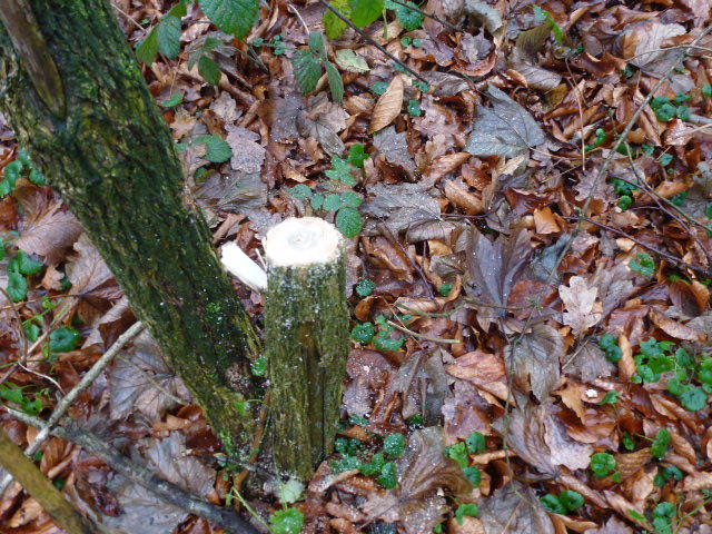

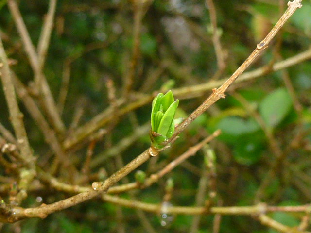

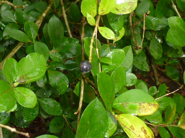

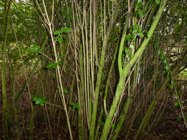

Nach meiner Gehölzanfrage,die sich als Schlehe entpuppte viewtopic.php?f=14&t=28023
nun meine Frage:Ist dies auch Schlehe? Steht ca. 200 m weiter,die Wuchsform im Inneren des Gebüsches ist völlig anders,alles viel gerader.Das Stämmchen ist ca.180 cm lang und 4 bzw. 5 cm im Durchmesser an den Enden und fühlt sich relativ schwer an.
Dornen konnte ich auch keine vorfinden.
Die nachfolgenden Bilder sind aktuell von heute Morgen.
Habitat
Habitat
Frucht
Frucht
Knospe
Knospe

inge
Beiträge: 2994
Hat gedankt: 83 Mal
Hat Dank erhalten: 16 Mal
Beitrag von inge »
Liguster?
lg
inge
( Erasmus von Rotterdam )
Buka
Beiträge: 259
Beitrag von Buka »
Hallo Inge,
nach dem Googlen glaub ich :Bingo
THX
Gruß Buka
Laurinus
Beiträge: 578
Beitrag von Laurinus »
Auf jeden Fall Liguster!
Gutes Bogenholz!
