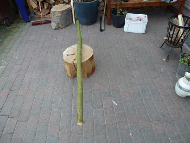

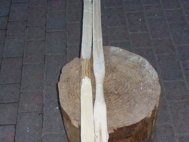

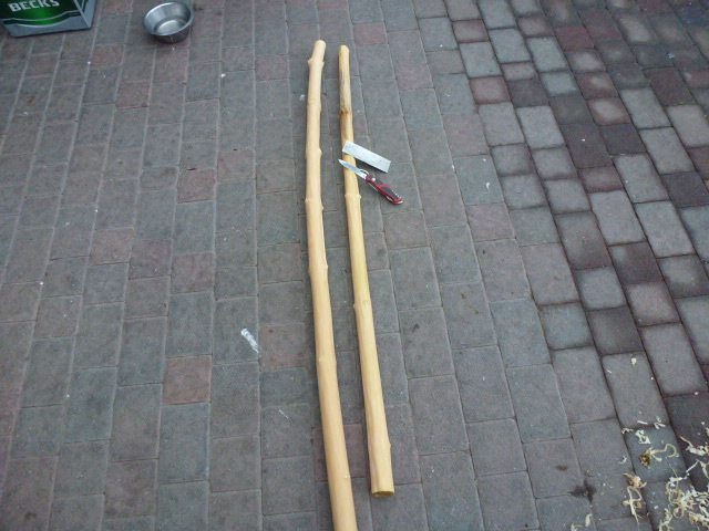

nach meinem letztjährigen Holler Deja`Vu steig ich jetzt kurzentschlossen ein,natürlich mit Holler.

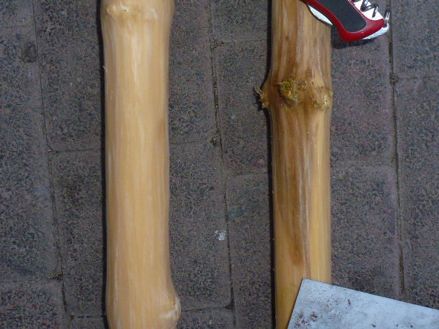

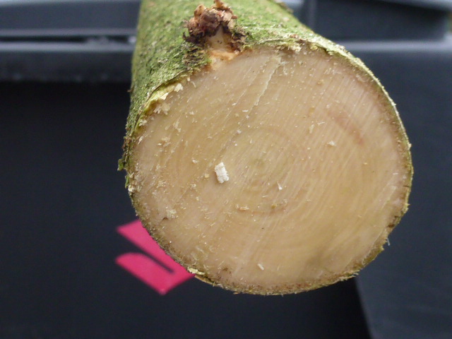

Die beiden Kanditaten nach dem sägen Da sind sie mit ihrem Peiniger die beiden dickeren Enden nackig gemacht mit Taschenmesser und Ziehklinge der Kürzere mit Überraschung unter der Rinde,Verfärbung,die ich so bei Holler noch nicht gesehen habe.
War von Außen nicht zu erkennen,fühlt sich irgendwie trocken an.
Morgen auf jeden Fall den längeren runterarbeiten und dann ab zum trocknen.

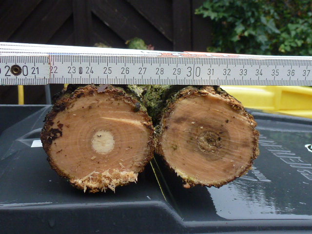

Hiho,
beim Foto der Stirnflächen schaut auch beim rechten Stave das Mark nicht so dolle aus.. glaub der Holler ist verpilzt, auch um den Markkanal wirkt herum das Holz verfärbt.
Re: Saplingbow 8,Buka
der rechte Stave ist für den Ofen !-- unbedingt !
Ich weise nochmals darauf hin : Die ersten 50 cm bei Holler haben immer Drehwuchs
Arcus
Arcus
Holler ohne schneeweißen Markkanal kann immer gleich im Wald bleiben, oder in den Ofen wandern.

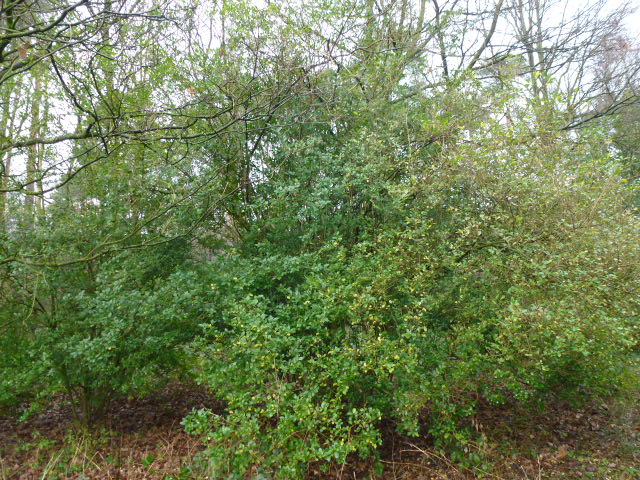

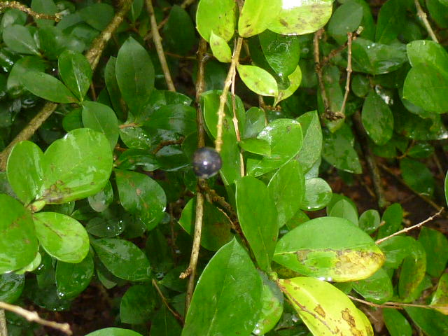

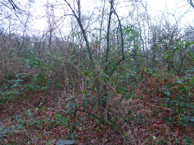

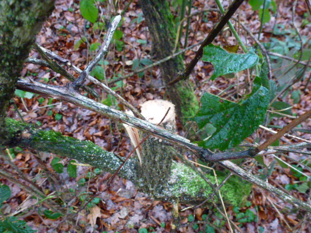

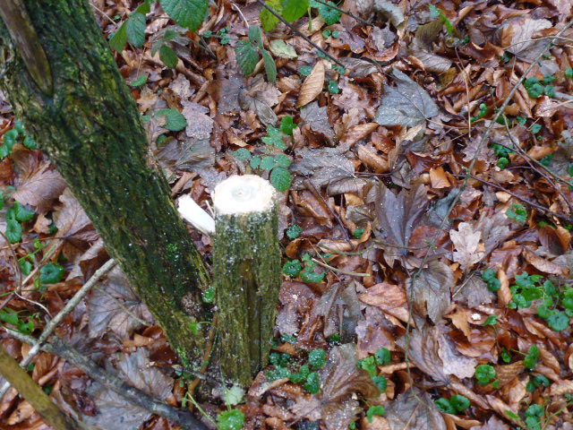

nachdem ich den kurzen Holler auf Forumsrat ausgemustert habe, ist dies nun der Ersatz. Nach meiner Gehölzanfrage,die sich als Schlehe entpuppte viewtopic.php?f=14&t=28023
nun meine Frage:Ist dies auch Schlehe? Steht ca. 200 m weiter,die Wuchsform im Inneren des Gebüsches ist völlig anders,alles viel gerader.Das Stämmchen ist ca.180 cm lang und 4 bzw. 5 cm im Durchmesser an den Enden und fühlt sich relativ schwer an.
Dornen konnte ich auch keine vorfinden.
Die nachfolgenden Bilder sind aktuell von heute Morgen.
Liguster?
lg

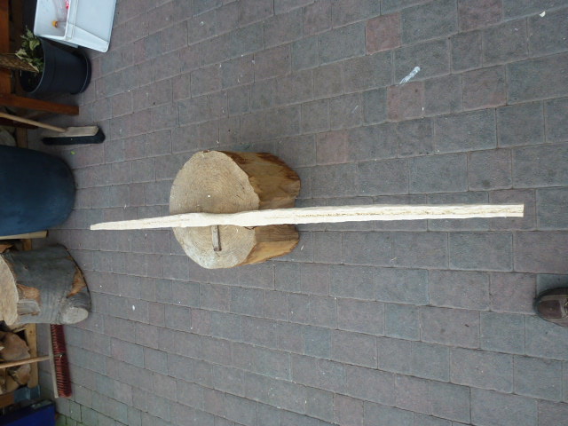

So,Liguster mit Ziehmesser runtergeschnitten und beim Holler Griff grob rausgearbeitet.
Gruß Buka

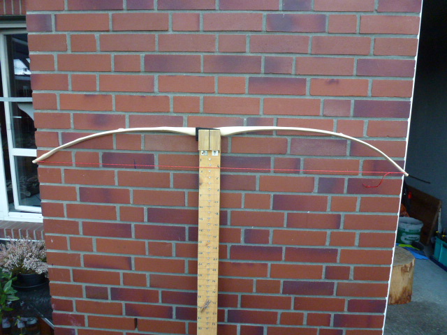

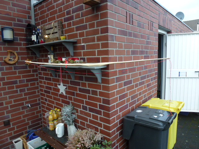

Bisher nur im Bodentiller bearbeitet,heute mal auf Standhöhe aufgespannt.
Gruß Buka
Hi,
Links sieht gut aus, rechts bitte die Schwachstelle vor dem letzten Drittel entlasten. Auf dem Bild vom abgespannten Bogen sieht das zwar auch nach einem leichten gewachsenen Deflex aus, trotzdem (bzw. genau aus diesem Grund) sieht es da aufgespannt nach einer Schwachstelle aus, die behoben werden muss.

Tach zusammen,
der Bogen ist soweit fertig bis aufs Finish.
Der reflexe untere Wurfarm machte auf dem Tillerbaum einige Probleme,da er zuerst nicht mitbiegen wollte.
Gefühlter Bodentiller und Tillerbaum sind wohl doch nicht unbedingt gleichzusetzen.Der Reflex ist jetzt gänzlich verschwunden.

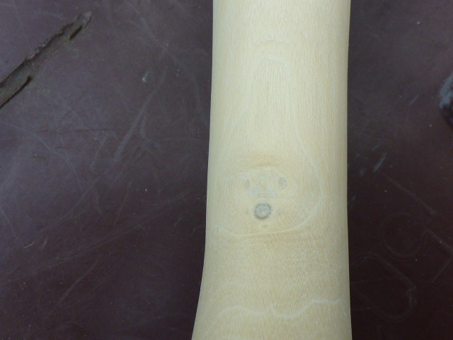

Eigentlich gebe ich meinen Bögen keine Namen,diesen nenne ich jedoch Zwerg,da beim Schleifen des Griffbereichs folgendes hervorkam:
Gruß Buka
