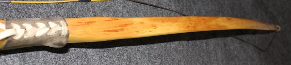

auch nö, aber Versuch macht Kluch..
der hatte auch Fraßgänge, sieht man leider fast nicht mehr.
