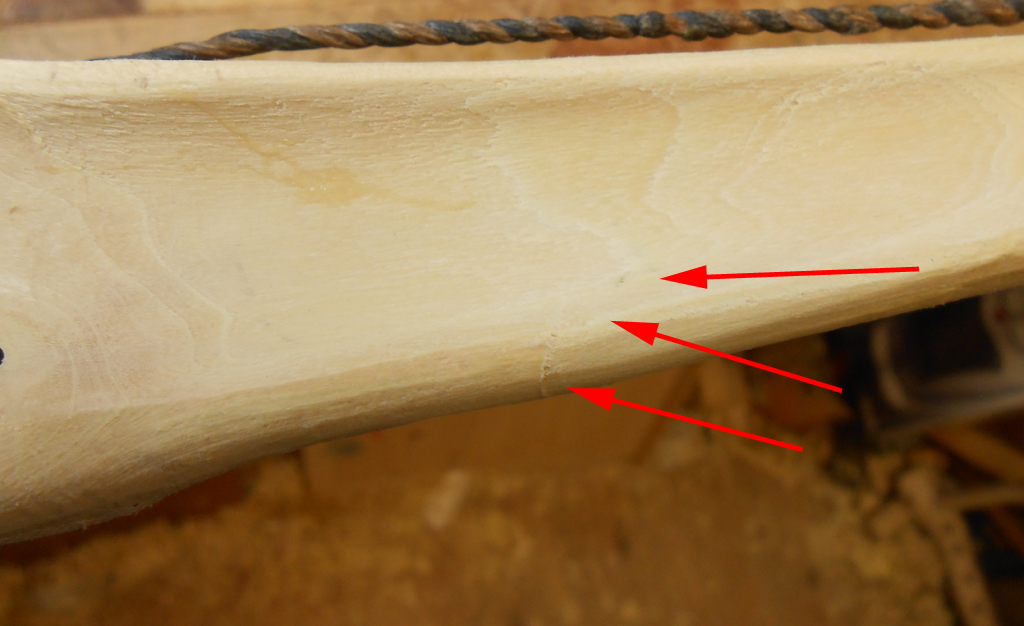

Dann weitergetillert und dabei habe ich dann entdeckt, dass die Schwachstelle immer noch vorhanden ist. Jetzt zwar nicht mehr an der gleichen Stelle, aber knapp daneben. Ca. 20 cm vor dem WA-Ende ist ein seitlicher Riss entstanden.
seitlicher Riss
seitlicher Riss

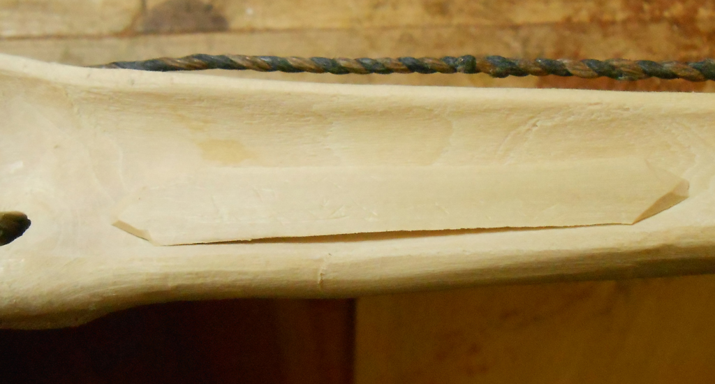

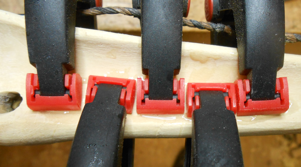

Ich habe dann versucht den Riss mit einem "Pflaster" von unten her zu sichern.
Pflaster von unten
Pflaster von unten

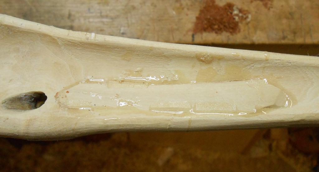

verklebt und gesichert
Ergebnis
Ergebnis

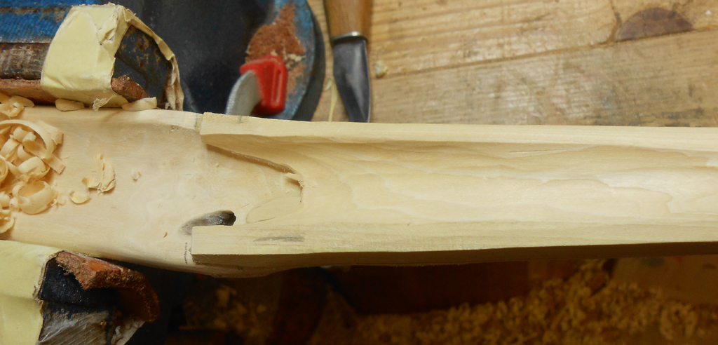

Hat aber nicht geklappt, der Riss ist weiterhin in Bewegung und wird sicherlich größer werden, wenn nichts getan wird.

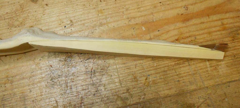

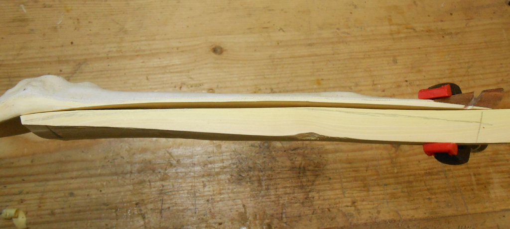

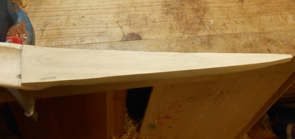

Daher habe ich mich dazu entschlossen, den Wurfarm auf den letzten 25 cm bis auf das Backing runterzuschleifen und neues Holz aufzukleben.
neues Stück anpassen

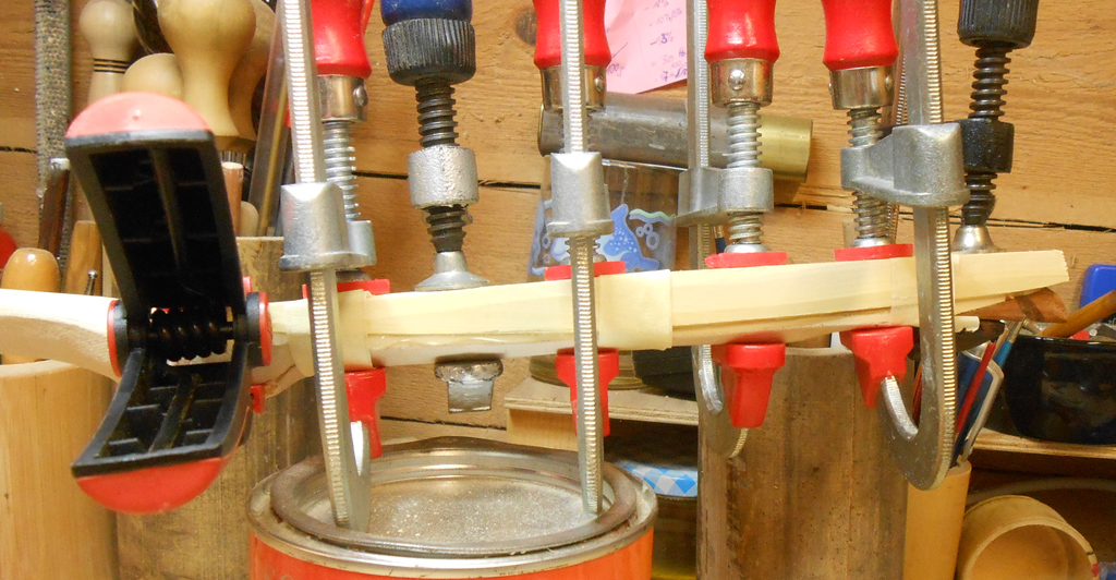

und anschl. verkleben
neuer WA seitlich
neuer WA seitlich
und von unten
und von unten
vorsichtig an die alten Teil anpassen
Ergebnis seitlich
Ergebnis seitlich
und von unten
und von unten
Momentan siehts ganz gut aus. Die Klebestelle kann jetzt erst einmal bis morgen aushärten und dann wird wieder getillert, hoffentlich hält alles.

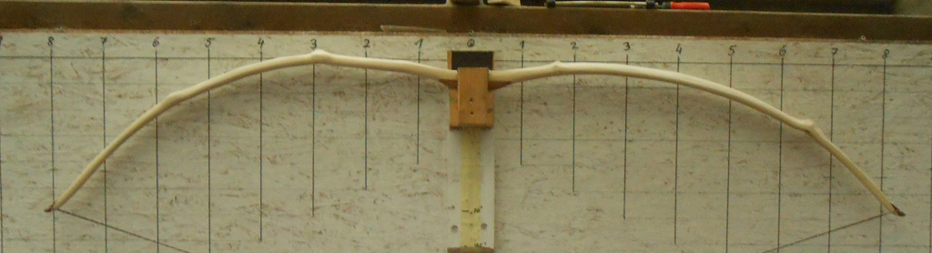

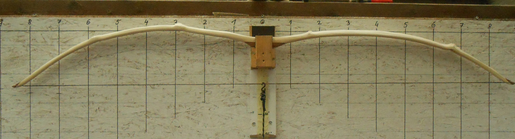

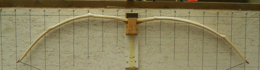

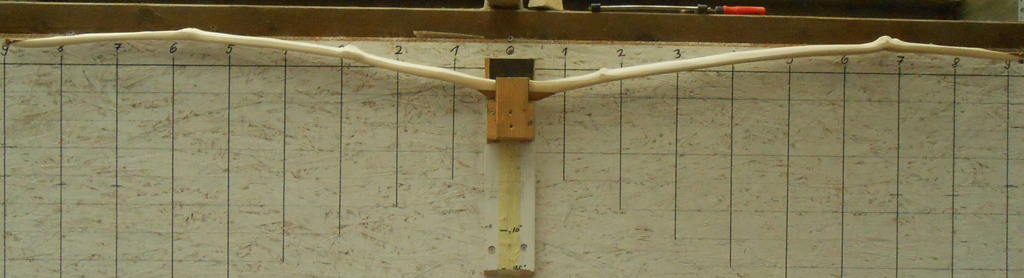

Noch ein wenig nachtillern, schleifen, aufhübschen und dann sollte er fertig sein. Die ersten Pfeile sind heute auch schon geflogen.
entspannt
entspannt
Standhöhe
Standhöhe
ca. 24" Auszug
ca. 24" Auszug
ca. 26" Auszug
ca. 26" Auszug

Beiträge: 7156
Hat Dank erhalten: 325 Mal
Re: Saplingbow 8, JuergenM
Schaut lustig aus, mit den Gnubbeln. Aber links bei 3 knickt er ein bissl, wenn ich mich nicht taeusche.
JuergenM
Beiträge: 1466
Beitrag von JuergenM »
Stimmt, da muss ich noch mal ein bisschen nachtillern, genauso wie rechts in der Mitte.

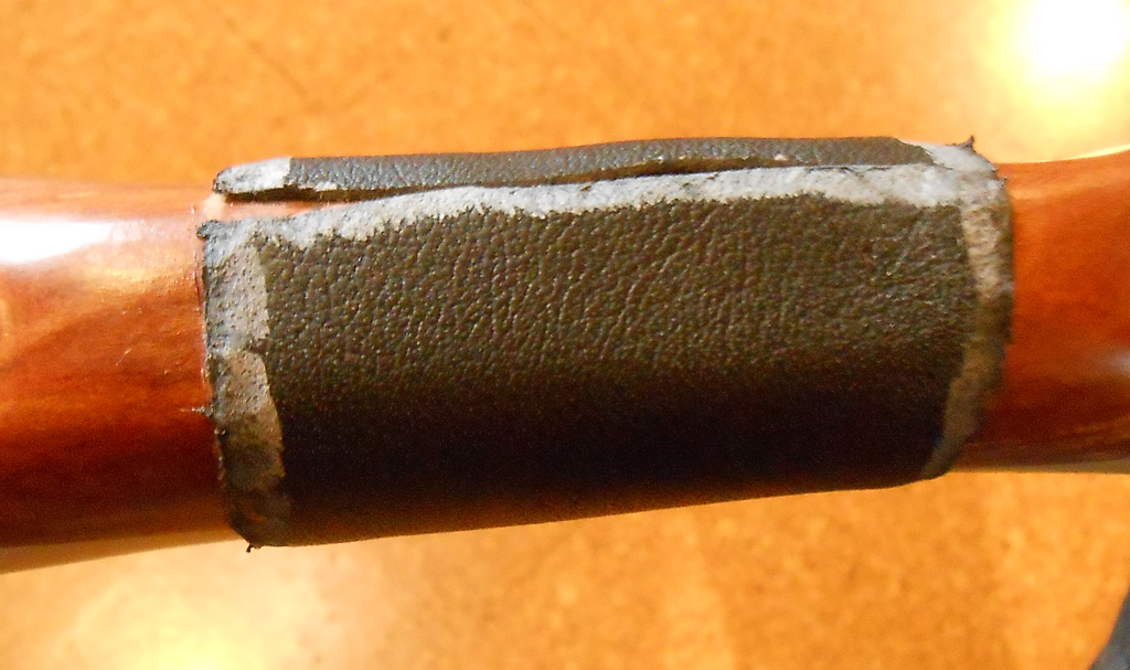

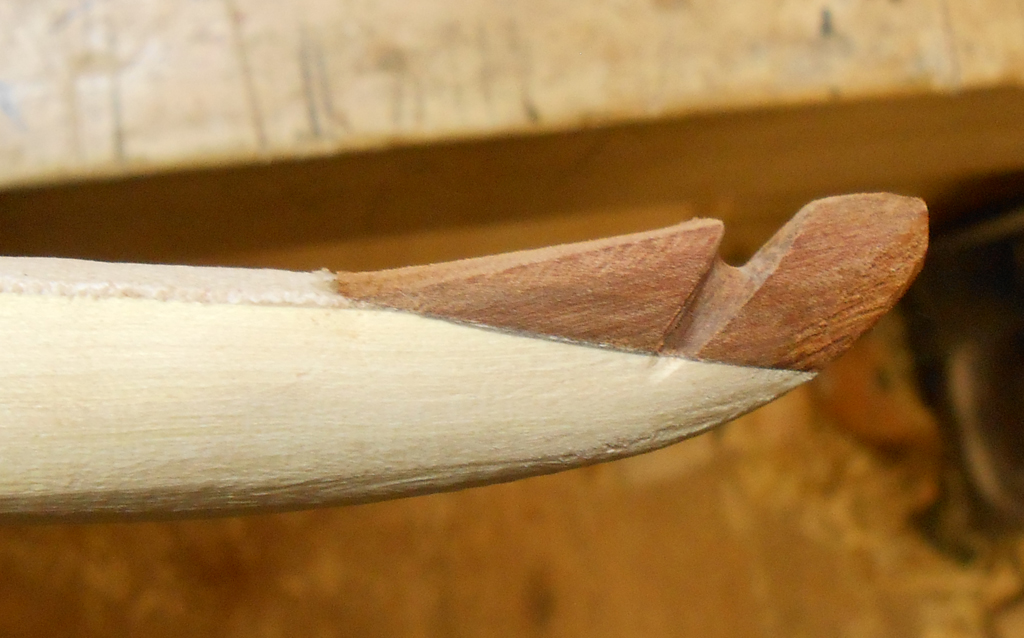

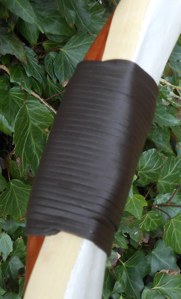

So, in den letzten Tagen und heute habe ich beim Holunder die letzten Arbeiten gemacht. Das Leinenbacking habe ich mit weißem Arcyllack gestrichen und anschl. den ganzen Bogen 3 mal mit Hartwachsöl eingerieben. Zwischenzeitlich habe ich noch den Griffbereich mit ein paar Lederresten aufgepolstert, damit der Griff sich besser fassen läßt.
Aufpolsterung mit <br />Lederesten
Aufpolsterung mit
Lederesten

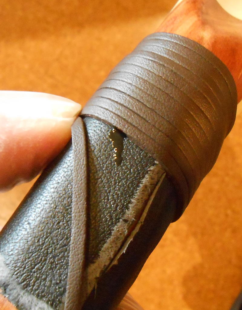

Heute habe ich dann die Griffwicklung aus Lederband fertig gemacht. Um ein Verrutschen der Wicklung zu verhindern, habe ich ca. jede zweite Wicklung an 2 - 3 Stellen mit einem kleinen Tropfen Sekundenkleber gesichert.
Wicklung mit <br />Lederband
Wicklung mit
Lederband
fertige Griffwicklung
Der Bogen ist nun fertig. ;D Eine Schießmaschine ist er absolut nicht geworden, war bei dem Rohling aber auch nicht zu erwarten. >:( Macht aber gar nichts, so weis ich jedenfalls was so ein Holunderstöckchen alles aushält.
LG Jürgen
