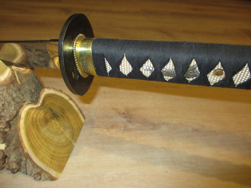

Re: Ich bau' mir ein Katana
Da hab ich mir was angefangen.
Die kleinen Dinger für den Griff sind ganz schön aufwändig.
Gestern und heute waren Kashira, Fuchi und Habaki dran. Die Klingenzwinge (Habaki) ist fertig poliert.
Die beiden Griffendteile (Fuchi und Kashira) sind nur grob gesäubert vom Flußmittel des Silberlots
Da versuche ich noch ein paar Ornamente draufzukriegen (wahrscheinlich verwende ich die Ätzmethode). Fall es von Interesse ist: Die Habaki habe ich aus 2 Stück 30mm lange Stücke 5x50 Flachmessing zusammengelötet. Zuvor wurde in jeder Hälfte die Klingen- bzw. Angelkontur herausgefräst.

So Leute ...
Hat ein wenig gedauert, weil mir immer andere Sachen dazwischen kommen.
Aber jetzt kann ich endlich damit herumfuchteln.
Im Sommer mach' ich dann den "Bambusbüscheltest" aber mit einer großen Zuchini, die ich danach auf den Grill schmeiße.
Da einzige, was ich übrigens gekauft habe, war das Band für die Griffwicklung. Aber auch das ist nicht original, sondern ein sogenanntes Köperband aus dem Nähzubehör-Laden (0,70Eur/m).
Falls jemand Bilder sehen will, da sind sie. Zum Abschluß: der Ronin im Bademantel mit seinem Recyclingschwert.
Für die Rätselfreunde gibts noch ein kleines Rätsel.
Womit glaubt Ihr, hab ich die Perlrochenhaut gefaked ?
(walta darf nicht mitraten, weil der war neulich bei mir in der Werkstatt)
Die Auflösung, falls es keiner errät, gibts ab Mittwoch.
PS: die Saya und der Präsentier-Ständer sind noch in Arbeit.
Na ist doch toll geworden. Ist das wirklich Dein Bademantel oder der Deiner Frau?
Rochen = Glasfasergewebe
VG
Harald
Sehr gelungener Ronin
Und das Schwert ist der Hammer
Soviel Liebe zum Detail, und diese saubere Verarbeitung der "Reste" zu diesem Meisterstück....
Meine Bewunderung und Respekt dafür ist Dir sicher
Und ich geh mit... das ist Feuerwehrschlauch
