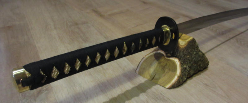

klaus1962
Beiträge: 2268
Re: Ich bau' mir ein Katana
Beitrag von klaus1962 » 17.01.2016, 17:35
Da hab ich mir was angefangen. :)
Die kleinen Dinger für den Griff sind ganz schön aufwändig.
Gestern und heute waren Kashira, Fuchi und Habaki dran.
Das Messing-Material stammte teilweise von einem alten Kerzenständer.
Die Klingenzwinge (Habaki) ist fertig poliert.
Die beiden Griffendteile (Fuchi und Kashira) sind nur grob gesäubert vom Flußmittel des Silberlots
Da versuche ich noch ein paar Ornamente draufzukriegen (wahrscheinlich verwende ich die Ätzmethode).
Fall es von Interesse ist: Die Habaki habe ich aus 2 Stück 30mm lange Stücke 5x50 Flachmessing zusammengelötet. Zuvor wurde in jeder Hälfte die Klingen- bzw. Angelkontur herausgefräst.

klaus1962
Beiträge: 2268
Beitrag von klaus1962 » 21.02.2016, 18:49
So Leute ...
Hat ein wenig gedauert, weil mir immer andere Sachen dazwischen kommen.
Aber jetzt kann ich endlich damit herumfuchteln.
Im Sommer mach' ich dann den "Bambusbüscheltest" aber mit einer großen Zuchini, die ich danach auf den Grill schmeiße. ;D
Da einzige, was ich übrigens gekauft habe, war das Band für die Griffwicklung. Aber auch das ist nicht original, sondern ein sogenanntes Köperband aus dem Nähzubehör-Laden (0,70Eur/m).
Falls jemand Bilder sehen will, da sind sie.
Zum Abschluß: der Ronin im Bademantel mit seinem Recyclingschwert. :D :D :D
Für die Rätselfreunde gibts noch ein kleines Rätsel.
Womit glaubt Ihr, hab ich die Perlrochenhaut gefaked ?
(walta darf nicht mitraten, weil der war neulich bei mir in der Werkstatt)
Die Auflösung, falls es keiner errät, gibts ab Mittwoch.
PS: die Saya und der Präsentier-Ständer sind noch in Arbeit.

Den Herrn Perlrochen hast Du nicht womöglich mit Feuerwehrschlauch oder so emuliert?

Rochen = Glasfasergewebe

Und ich geh mit... das ist Feuerwehrschlauch ;D

Mir fehlt ein Foto "abgespannt von der Seite" ;) :D
Nein, einfach nur eine Seitenansicht, damit man die ganze Linie sieht.
