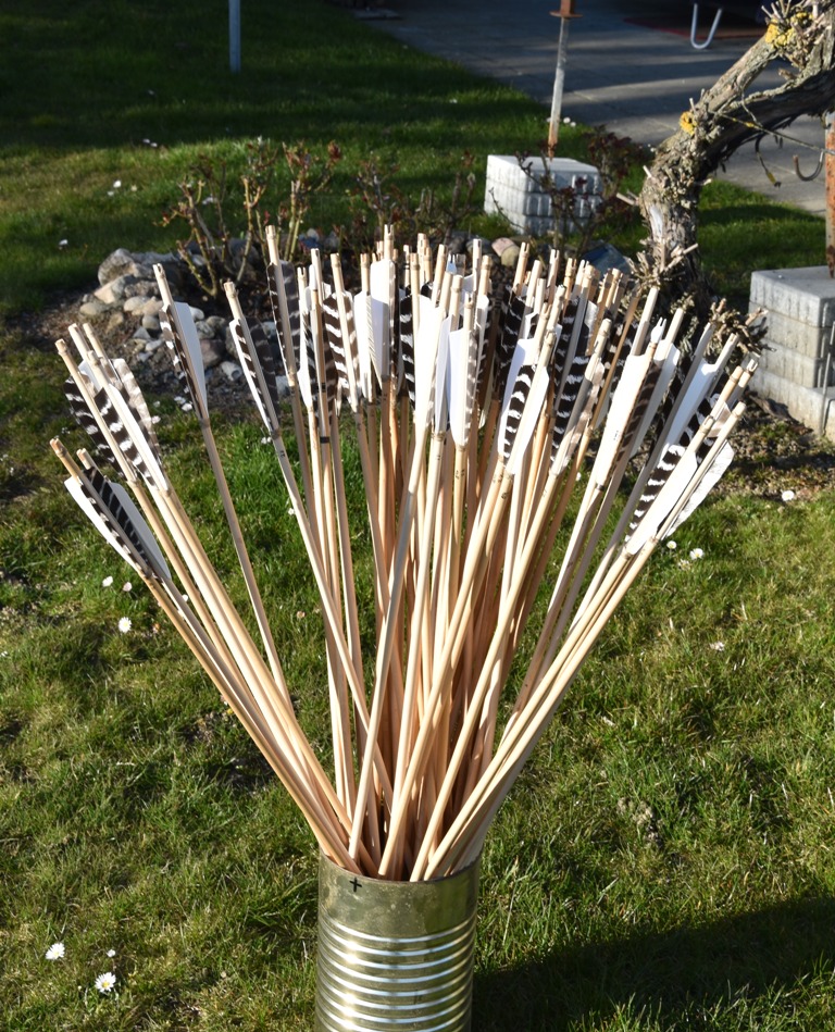

Danke!
@ Jörg, ja sind selbst gespleist....das war meine erst Kopfzerbrecherfahrung beim Pfeilbau. Die recht festen und dicken Truthanfeder passten am Kiel und an den Grannen schwer mit der gefärbten Feder zusammen....ich habe dazugelernt....insbesondere Kiele zu bearbeiten in Dicke und Breite. Bei diesem Satz noch nicht optimal...

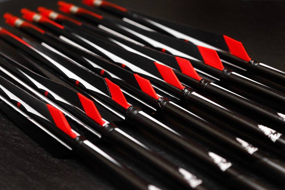

Das hier sind meine "Schätzchen"
Schaft: Goldtip Hunter Black 30 Zoll lang, 20 Grain insert, 80 Grain Spitze, Federn: 7 mm hoch ....4,5 Zoll lang ...mit drall verklebt und hinten noch ein Protektorring drauf. :) Gehen wie sau ...sind aber unheimlich schwer zu finden wenn se in der Wiese landen :D

Die sehen gut aus, sehr sorgfälltig gebaut und mit sicheren Stil zusammen gestellt. ;)
Nur bei der Federform frage ich mich, ob Dir die physikalische Funktion der Feder im vollem Umfang bekannt ist und Du dich aus Designgründen für eine Suboptimale Form entschieden hast. ;D
Fichtenelch78
Beiträge: 1306
Re: Pfeilpräsentationen 3
Beitrag von Fichtenelch78 »
Jaaa..die funktionsweise von Federn ist mir schon bekannt :) Bremsen des hinteren teil des Pfeils...dadurch stabilisierung des selbigen :D Die Federform war eigentlich auch ein Test ob das so geht. Mir ist vor einiger Zeit aufgefallen das ein Pfeil sehr viel Geschwindigkeit auf den ersten 20 Metern verliert. Ich hab damals einige Test gemacht und festgestellt das dies extrem mit der Federform/Größe zusammenhängt. Deshalb habe ich versucht die Federn so klein wie möglich zu halten um den Windwiderstand zu minimieren.Die Form habe ich mir bei einem Regentropfen abgeschaut. Der ist unten ja auch dicker als oben....also das aerodynamische Optimum. :D Dadurch das die Federn mit Drall geklebt sind wird das "Heck" immernoch ordentlich gebremst und der Pfeil stabilisiert sich recht schnell. Aber wie schon gesagt...es war ein Test und jetzt gefallen mir die Pfeile so gut das ich mir solche nochmal baue. Für meine Kurzbögen funktionieren die Pfeile echt gut...auch wenn es sicherlich Federform gibt die noch nen ticken besser und zielsicherer sind. :)

Alex,
Tropfenform?! dann must Du aber die Ecke oben im roten Bereich runden ;)
VG
Harald
klaus1962
Beiträge: 2278
Beitrag von klaus1962 »
Fichtenelch78 hat geschrieben:Die Form habe ich mir bei einem Regentropfen abgeschaut. Der ist unten ja auch dicker als oben....also das aerodynamische Optimum.
Da muss ich Dich leider enttäuschen. Ein fallender Regentropfen ist weitestgehend Kugelförmig, bestenfalls Eierförmig. Tropfen in slow Motion Das hat aber mit der Oberflächenspannung zu tun.
Die Tropfenform, die Dein geistiges Auge sieht, hat der Tropfen nur kurz vor dem lösen von einer "Abtropfstelle".
Mit Deiner Feder-Form hast Du aber trotzdem nicht völlig unrecht. Die "Stromlinienform" ist tatsächlich vorn dick und hinten dünn.(Bsp. Natur : Körperform von Fischen und Vögel; Bsp. Technik: Flugzeuge, Sportwägen, Schiffe).
Nur der Vergleich mit den Regentropfen hinkt ein wenig. ;)
