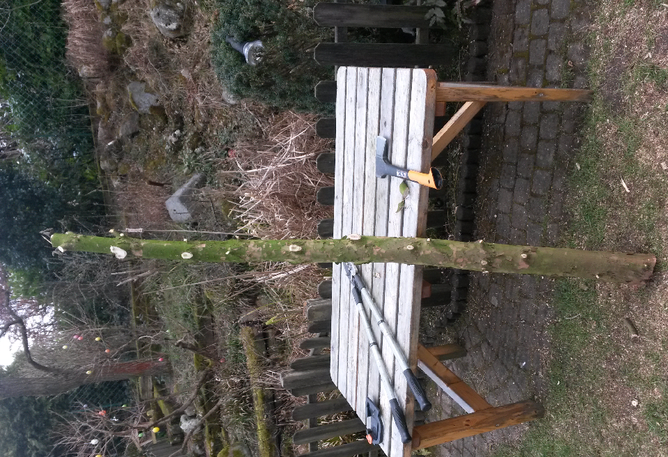

Ich habe grade einen neuen Eiben Stamm bekommen und wollte jetzt mal wissen wie ich am besten vor gehen sollte weil eibe ist für mich Sehr wertvoll und ich will keine Fehler machen. ;D
Z.b ist eine frage wo ich den Rüchen platzieren sollte, am besten da wo am wenigsten Äste sind? ???
Hier mal ein Bild:
Der Stamm
Der Stamm
Danke im Voraus
Mfg.Marc

Leider hat er sehr viele Äste,und an Hand der Fotos schlecht einzuschätzen,ein Profi macht da was raus.
Spalten kannst du ihn und die Enden versiegeln und mind. 2 Jahre weg stellen ,mal sehen wie er danach aussieht.
Ich glaube aber ehr das er der thermischen Verwertung zugeführt werden kann,da er schwierig aussieht.

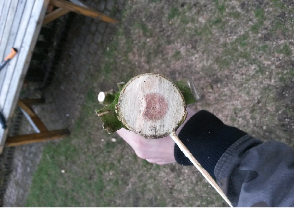

Querschnitt oben
Querschnitt oben
Querschnitt unten
Querschnitt unten
So hier die Fotos

Eibe heißt nicht automatisch guter Bogen. Ich habe schon ein paar Eibebögen gebogen und schon ein paar Staves gesehen.
Dein Stämmchen hier ist bogenbautechnisch kompletter Kack! ::)

Der ist echt Murks. Der hat ja GAR KEINE Seite ohne Äste. Und dazu ist viel zu wenig Kernholz vorhanden. Und viel zu dicke Ringe - möglich, dass er schwammig werden würde. Modell "Nasse Nudel".
Nadelholz: Dünne Ringe gut.
Laubholz: Dicke Ringe mit wenig Frühholz gut.
Wenn, dann ein kurzer Bogen von 140 Länge mit max. 30 lbs und 25 Zoll Auszug aus dem unteren Abschnitt des Stammes mit dem Rücken auf Bild "Länge 2".
Und: Eibe ist nur dann wertvoll, wenn sie auch bogentauglich ist. Sonst ist sie giftiges Brennholz.
Vergiss bitte diesen verdammten Eibenmythos: Es gibt viele deutlich bessere Bogenhölzer für Bögen, die nicht 80+ lbs ziehen sollen. Erst da wird Eibe wirklich interessant...
Klar schießt auch ein 35 lbs Eiben-ELB. Aber der ähnlich bzw. gleich dimensionierte Bogen aus Hick schießt wahrscheinlich besser.

Die Eibe hat eine schöne Kernfarbe und der Kern fladert auch über einige Jahrringe, in Verbindung mit den vielen Ästen gibt das Stämmchen ein - zwei schöne Bogen- oder Pfeilständer oder Regale her, einen Bogen der mehr als zur Deko taugt, sicher nicht.
Es ist tatsächlich so, Eibe hat einen Wert und Bogentaugliche Eibe ist teuer, der Wert dieses Eibenstämmchens liegt aber nur in den dekorativen Eigenheiten für Drechsler und Schnitzer.

Hm. Nimm dir etwas was so lang ist wie dein stave. Ein Brett... Ca. 3 cm breit. Und das lege auf die eibe. Such dir damit sie Seite heraus wo möglicjst wenig äste im Bogenbrücken liegen.
Dann nimm von der dünnen Seite den Kern.. Als bogen. Hau den Splint runter.
Weisst du, entweder es wird, es wird gut oder es geht schief.
Bau ihn flach. Die griffmitte ist der gesamnte kern.
Sie mal bei mir unter fitz- eibe nach. Mom. Ich sende den link.
Geb nicht auf. Frag nicht albern- bau.

Hat sich jetzt eh schon erledigt...hat viel zu starken drehwuchs
