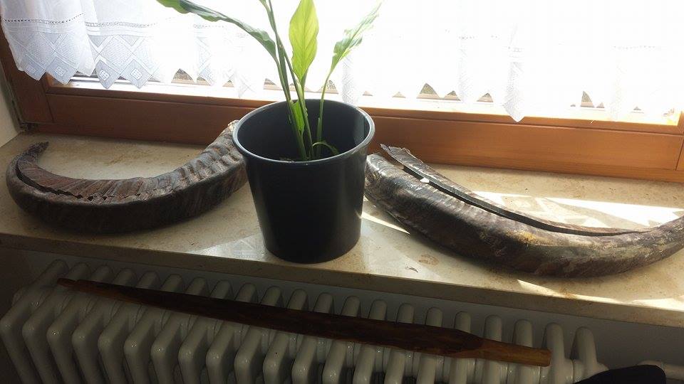

So nachdem der Goldregen gerade noch etwas nachtrocknen darf hab ich mir gedacht nehmen wir uns mal ein lange geplanntes Projekt zur Brust

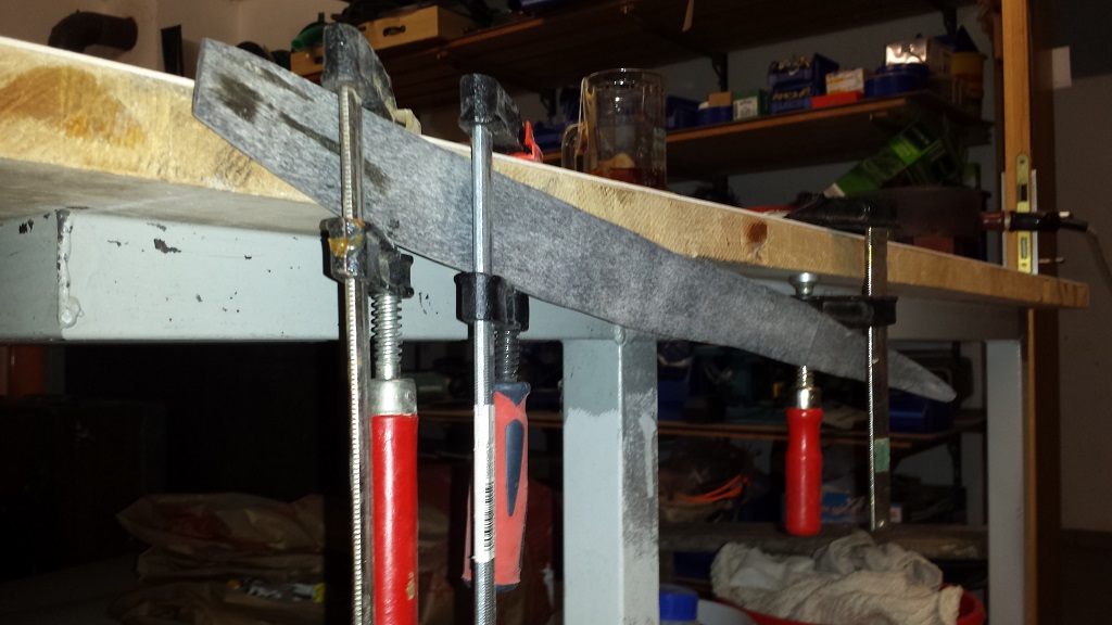

Horn hammer schonmal Ich zitiere: es staubt es stinkt es nervt Nachdem die Hornhälften so langsam die Form von Platten angenommen haben gings ans Richten.
Dazu habe ich nen alten Elektro Heizer benutzt. Das Horn drüber gehalten bis es heiß und weich wurde dann auf den Tisch gespannt Danach noch seitlich etwas gerichtet mit etwas übung und Gefühl ging das dann auch mehr oder weniger. Ich schau mal wie arg das Horn zurückkriecht und ob ich nochmal nachrichten muss Aktuell sind die Hornplatten mit 5-6mm noch zu dick.
Als nächstes werde ich sie komplett plan schleifen und dann die Dicke passend rausarbeiten

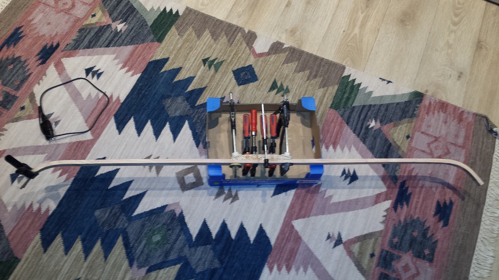

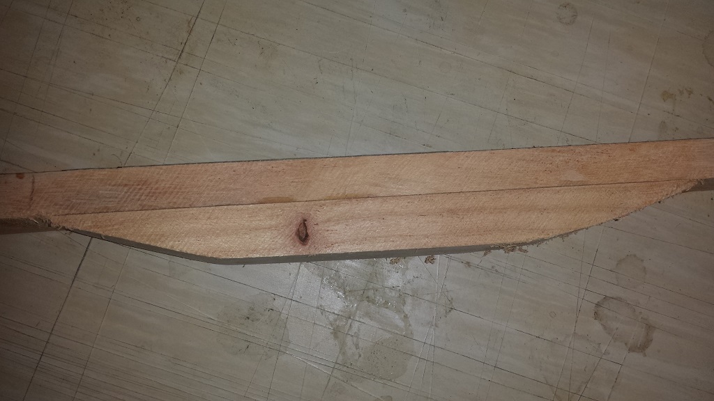

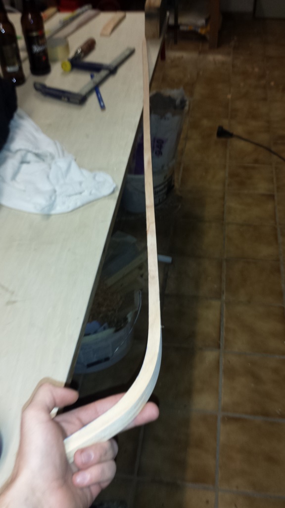

Der Holzrahmen hat auch schon Form angenommen
Als Ausgansmaterial habe ich hier ne Gleditschienleiste von 3cm breite und 1cm dicke mit stehenden Ringen genommen. Die Länge beträgt 155cm über alles
Halbe Stund dämpfen ab in die Form geht super
So aktueller Zustand: beide Recurves sind drin und der Griff wurde bauchseitig mit Gleditschie aufgearbeitet
So bevor mich jetzt alle hauen
Ich weiß das man eigentlich mehrere Teile zusammenspleist und da mehr Reflex rein kommt.
Ich hasse aber spleisen und reflex mag ich über 10cm schon mal gar nicht
Ich bin froh wenn n Bogen rauskommt der über 30# hat und schießt. Das muss keine Rakete werden und n Flight-Rekord aufstellen möchte ich auch nicht. Nen möglichst einfachen Komposit bauen der hält ist das Ziel.
Und ich glaube so bin ich schon mal auf keinem alzu schlechten weg
Tipps und Meinungen natürlich trotzdem immer her

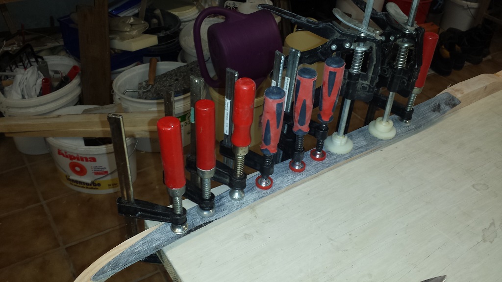

Mach mir keine Angst... ich hab vorhin s Horn mit epoxy geklebt
Lg Tom Tom
Lg Tom Tom
- Tom Tom
- Beiträge: 3995
- Hat gedankt: 6 Mal
- Hat Dank erhalten: 39 Mal
Re: Tom Tom baut nen Komposit

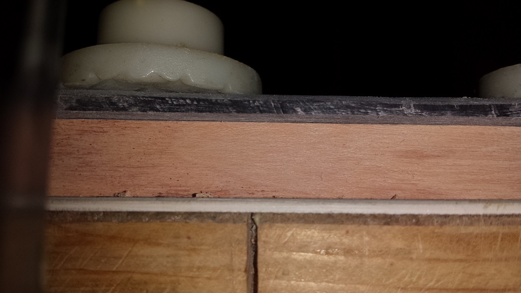

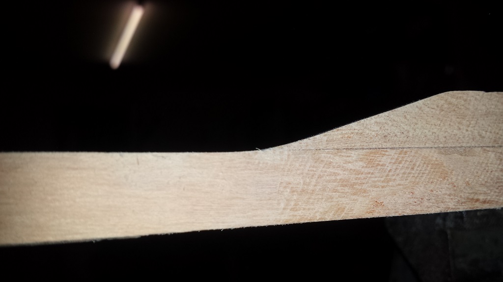

Heute früh die Zwingen vom Holzrahmen entfernt und überschüssiges Material vom aufgeleimten Griffstück weggeraspelt.
Mit der Klebefuge bin ich soweit ganz gut zufrieden
Dann 1cm Dicke angezeichnet und mit Raspel und Ziehmesser abgetragen. Den Griff werde ich Rückenseitig nochmal etwas verstärken
Der erste Übergang wo das Horn im Griffbereich aufliegt wurde gefeilt und geschliffen. Nach dem Photo hab ich noch etwas Material abgetragen um des ganze sanfter laufen zu lassen

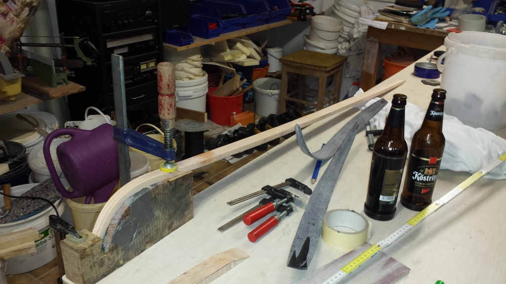

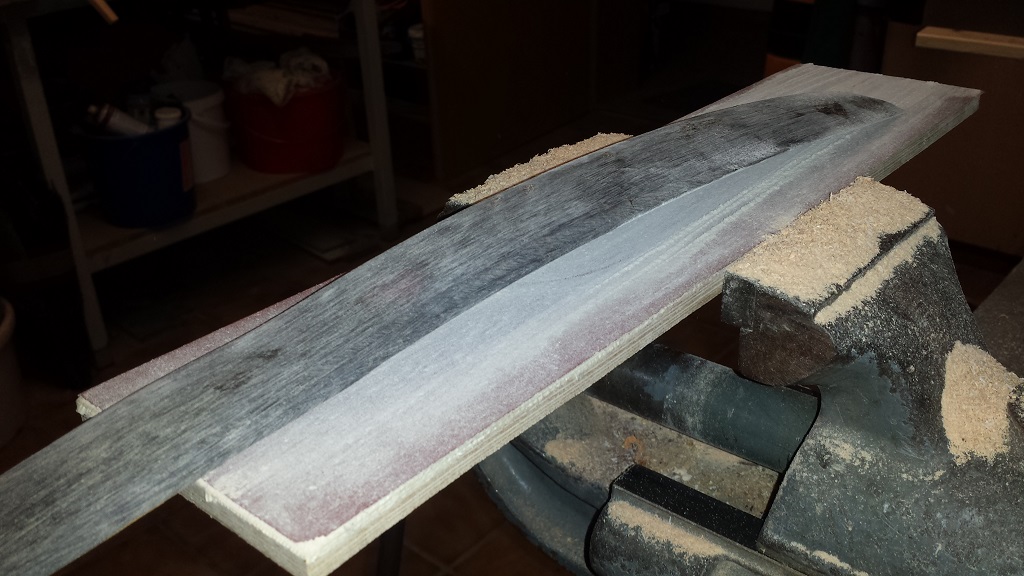

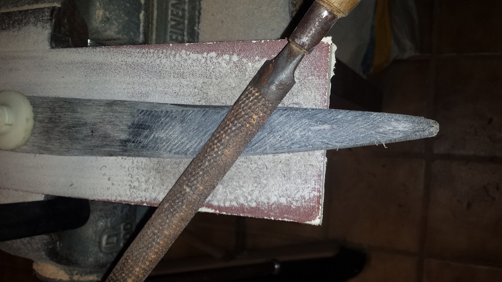

Weiter gings mim feinschliff der ersten Hornplatte. Dazu hab ich mit doppelseitigem Klebeband Schleifpapier auf ne Holzplatte geklebt. Funktioniert wunder um des ganze plan zu kriegen
An der Spitze noch schnell Material abgetragen um des ganze dünner und etwas flexibler zu machen beim schleifen
Probehalber mal draufgemacht wie den die Klebefuge ausschaut
sieht schon mal net schlecht aus
Jup passt und ist auch lange genug. Es fällt zwar im vorderen Teil etwas weg nur weiter richten möchte/trau ich mich net ganz aus Angst des ganze bricht/reißt.

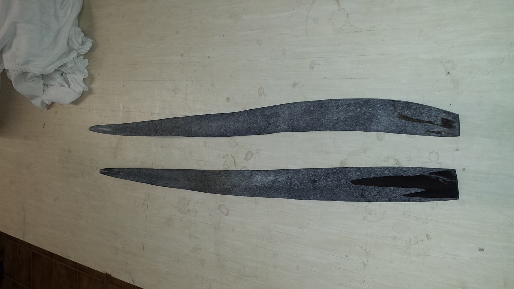

Jetzt kommt der heiß geliebte Heizer ins Spiel (Gottseidank muss ich bei meinen Eltern mich nicht am Strom beteiligen
) Das Ende welches am Griff aufliegt heiß gemacht und auf den Rahmen gespannt. Nach dem Erkalten hats die Form schon mal angenommen (davon irgendwie kein Bild gemacht
gibts dann bei der anderen Platte)

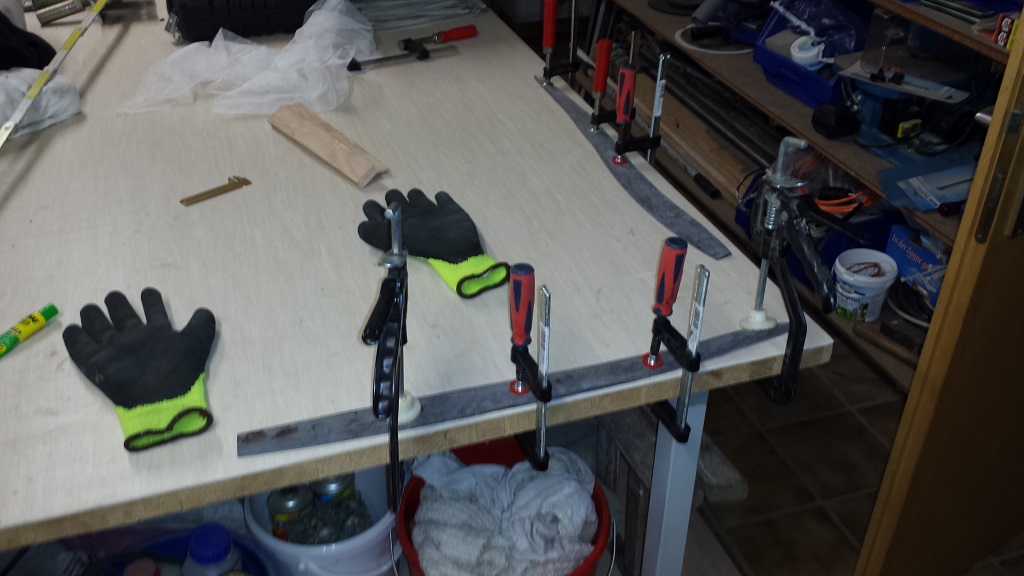

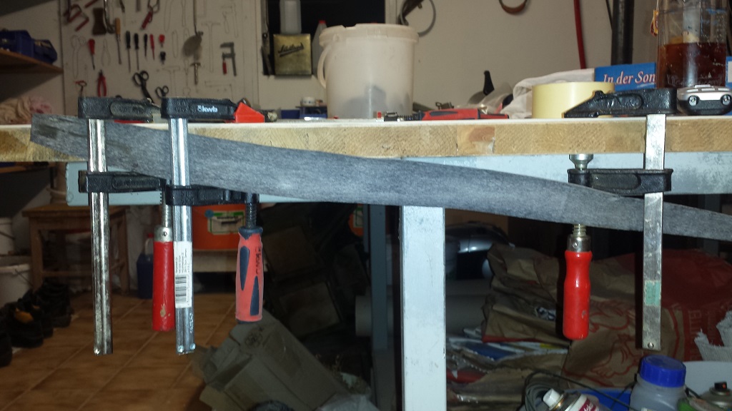

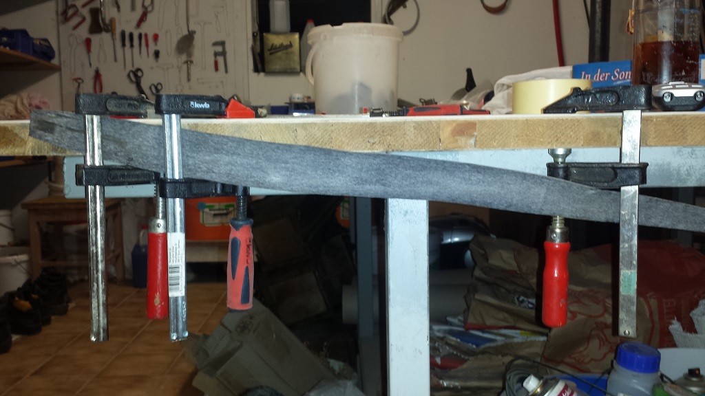

Den laufenden Heizer gleich nochmal benutzt um die andere Hornplatte nochmal etwas zu richten
Zum Richten befestige ich zwei Schraubzwingen am Tisch mit ein paar Zentimetern abstand. Dort wird die Platte eingehackt und nach unten gebogen. Die Schraubzwingen befestige ich so das nur ein kleiner Spalt fürs Horn bleibt und eine seitliche Torsion zu vermeiden. Hoffe das ist so irgendwie verstehbar
Die dritte Schraubzwinge hält das ganze an Ort und Fleck bis das Horn erkaltet ist
ich bin echt überrascht wie gut sich Horn nur mit Hitze biegen lässt und weich wird
