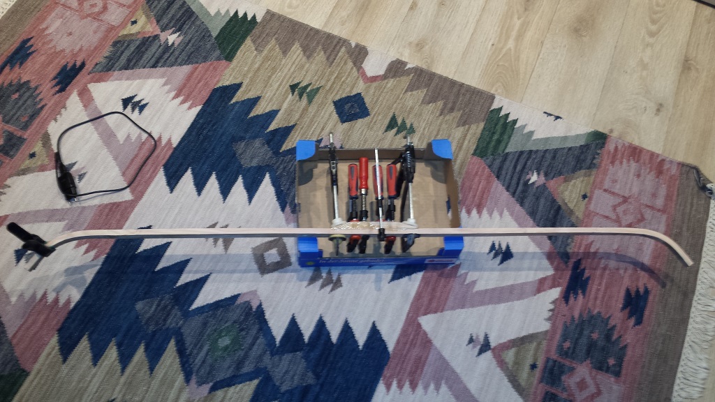

Der Holzrahmen hat auch schon Form angenommen :) Als Ausgansmaterial habe ich hier ne Gleditschienleiste von 3cm breite und 1cm dicke mit stehenden Ringen genommen. Die Länge beträgt 155cm über alles
Halbe Stund dämpfen ab in die Form geht super
So aktueller Zustand: beide Recurves sind drin und der Griff wurde bauchseitig mit Gleditschie aufgearbeitet
So bevor mich jetzt alle hauen ::)
Ich weiß das man eigentlich mehrere Teile zusammenspleist und da mehr Reflex rein kommt.
Ich hasse aber spleisen und reflex mag ich über 10cm schon mal gar nicht ;D
Ich bin froh wenn n Bogen rauskommt der über 30# hat und schießt. Das muss keine Rakete werden und n Flight-Rekord aufstellen möchte ich auch nicht. Nen möglichst einfachen Komposit bauen der hält ist das Ziel.
Und ich glaube so bin ich schon mal auf keinem alzu schlechten weg :)
Tipps und Meinungen natürlich trotzdem immer her :-*

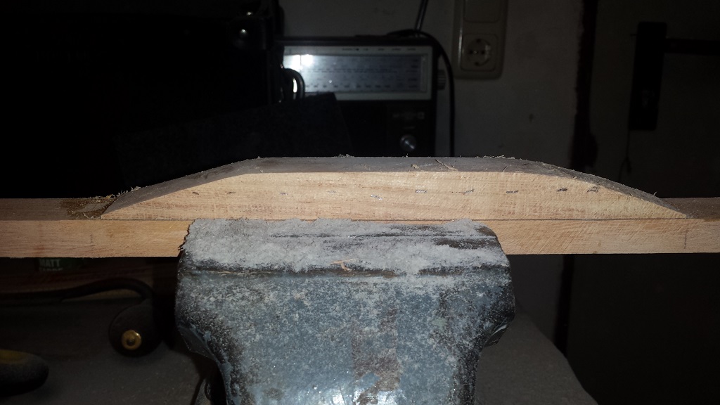

Heute früh die Zwingen vom Holzrahmen entfernt und überschüssiges Material vom aufgeleimten Griffstück weggeraspelt.
Mit der Klebefuge bin ich soweit ganz gut zufrieden :)
Dann 1cm Dicke angezeichnet und mit Raspel und Ziehmesser abgetragen. Den Griff werde ich Rückenseitig nochmal etwas verstärken
Der erste Übergang wo das Horn im Griffbereich aufliegt wurde gefeilt und geschliffen. Nach dem Photo hab ich noch etwas Material abgetragen um des ganze sanfter laufen zu lassen
