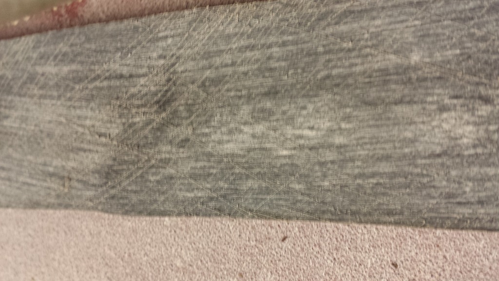

Rahmen mit der Japansäge aufgerauht anschließend entfettet
Das gleiche mit der Hornplatte
So alles herrichten. Den Rahmen am Tisch fixiert und mit Zeitung unterlegt. Zwingen, Kleber, Feinwaage, Becher, Umrührstecken, Tee und Messer ( ok braucht man zwar net umbedingt aber n Messer ist immer gut )
Den guten UHU 300 abgewogen. Insgesamt 20 gramm
Rühren Rühren Rühren
Sowohl Rahmen als auch Horn eingeschmiert. Ich hab extra sorgfältig den Kleber aufgetragen und quasi einmassiert damit der sich gut mit Horn/Holz verbindet.
Im Griff hab ich die erste Zwinge angesetzt. Von dort aus eine nach der anderen vorsichtig angelegt. Dabei hab ich drauf geachtet das sich keine Spannungen entwickeln und das ganze Zeit hat mitzuarbeiten. Dann sind mir natürlich die Zwingen ausgegangen Also schnell überd Straße beim Opa gibts immer irgendwo Zwingen
Kleiner Blick auf die Seite. Ich hab die Zwingen nicht knalle angezogen um den Kleber net ganz rauszudrücken. Ist jedoch trotzdem jede Menge rausgekommen. Bei 20 gramm zu erwarten. Aber lieber zu viel als zu wenig
So schauts aktuell aus. Darf jetzt mal bis Morgen im Keller am Tisch bleiben und morgen ins Wohnszimmer umziehen wo der Kleber dann komplett aushärten darf (laut Packung nach 12 Stunden komplett belastbar. Kene Hektik )
Ist besser gegangen als erwartet bis hierher.
