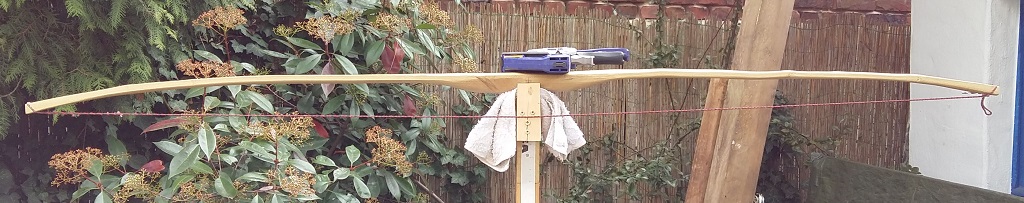

ich baue grad an einem Flachbogen aus Robinie mit (leider) sehr dünne Ringen und deflexen Wurfarmenden.
174cm Lang, Wurfarme sind aktuell noch 4,5cm breit, vollpyramidal auf 1,5cm an den Enden.
~20cm vorm Ende machen die Enden einen Knick nach unten, so das sie ~3cm tiefer liegen als der restliche Rücken. Die Wurfarme sind nun vorgetillert, die letzten 20cm biegen (noch) nicht mit, und werden als nächstes von mir mit Dampf in leichten reflex mit geflippten Enden gebogen.
Wenn ich damit fertig bin, möchte ich den Rücken mit Sehnen belegen.
Zum einen als Bruchschutz wegen der verdammt dünnen Ringe (die ersten 3 sind 1-1,5mm !), und zum anderen aber auch weil ich gerne verhindern möchte, das sich die Enden wieder zurück in die alte Form ziehen. Würde nämlich die Biegung nach dem belegen noch etwas mehr nach aussen bringen wollen (quasi nur die geflippten Enden (vlt. 10cm) steif)
Was sagt eure Erfahrung wieviel Sehnenmaterial ich etwa brauche ?? wär doof, wenn mir zwischendrin das Material ausgeht. Für die Zukunft werde ich natürlich weitersammeln, aber ab wann bzw welcher Menge meint Ihr kann ich beginnen ?
Sehne hängt frei..
Sehne hängt frei..
leicht ausgezogen
leicht ausgezogen
und nochn büschn mehr
Rechts Mitte hab ich übrigens noch was nachgetillert.. die Stelle bereitet mir ein bisschen Schwierigkeiten...da kippt der Rücken mal nach links mal nach rechts weg.
Ich stell ich später noch ein paar Fotos mehr rein..da kann mans besser sehen.. hab sie nur grade nicht zu Hand.
Norman

Hallo Norman,
vielen Dank fürs Einstellen! ;)
Ich hatte das früher auch versucht, kann jedoch nur abraten:
- Der Aufwand mit dem Sehnenbelegen ist bei einem dicken Langbogen enorm und der Sehnenverbrauch ganz enorm.
- Als Bruchschutz machbar, aber was ist, wenn es nicht reicht und der Bogen trotzdem bricht? ::)
- Die ganze Sehnenbelagstechnik bringt ihre Vorteile nur auf kurzen, flachen und dünnen Reiterbogen (oder ähnlichen Bogen) zur Geltung, am besten in Kombi mit Horn auf dem Bauch. Sonst nur Nachteile: zuviel Gewicht, kein Reflexstellen, zuviel Aufwand
Robinie Jörg

hmmm... aber was dann ??? Einfach so probieren, ohne Backing ??
und was mach ich mit den deflexen Enden die mich dann stark limitieren ? Wenn ich die reflex dämpfe und nachher mit biegen lasse gehn die doch bestimmt zurück ?! Und wenn ich sie nicht mit biegen lasse, verringere ich den biegenden Bereich in den Wurfarmen, und belaste die dünnen Ringe am Rücken noch mehr ??? ::)
Klar ich könnte Rohhaut nehmen, aber dann hab ich die Befürchtung das das ne lahme Gurke wird.. unbegründet ??
Alternativ hätte ich noch Glasfasergewebe (kreuzgewebt, eigentlich ausm Karosseriebau) was ich probieren könnte.. weiß aber nicht ob das überhaupt Sinn machen würde (kann man sowas eigentlich auch mit Hautleim kleben, denke eher nicht oder ??)
Oder ich muss doch noch irgendwas einkaufen, was meine Regierung dann wieder zu einem dezenten Hinweis auf die straffe Hauswirtschaftplanung verleiten wird :-X ::)
Vielleicht hat ja noch einer ne Idee oder Anregung für mich.

NormChaos hat geschrieben: hmmm... aber was dann ??? Einfach so probieren, ohne Backing ??
Ja, probieren und Fotos von den Jahresringen, ja,jaaaaa!
Deine Ausführungen zu den Enden sind korrekt: ja, so ist das! 8)
Vorschlag: Erst den Bogen grob fertig tillern und testen. Dann überlegen, ob Recurve-Enden (mit partiellem Facing oder partiellem Sehnenbelag).
