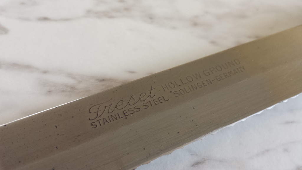

Hier noch die Bilder vom ganzen Messer meiner Mum :)

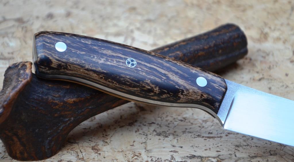

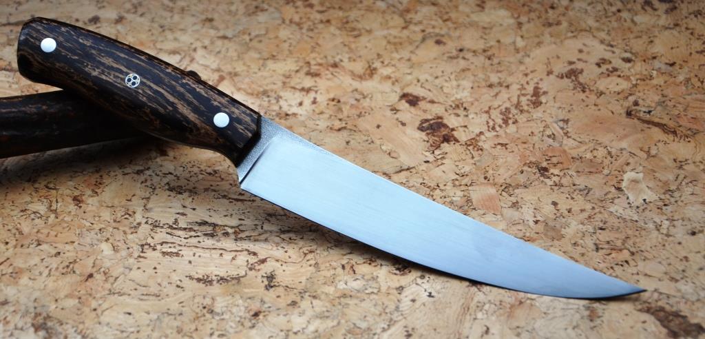

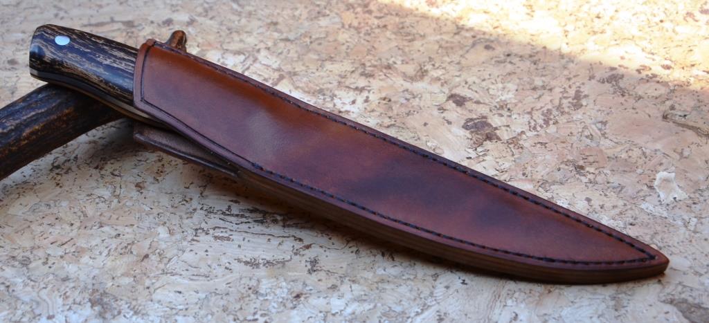

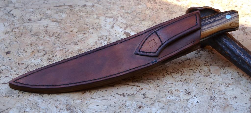

Hallo Messermacher,
ich habe mal wieder was fertig gemacht, hier ist das neuste Messer aus meiner Werkstatt. Es ist für den Schwiegervater eines Freundes von mir. Der Mann ist Angler und wollte ein Messer im Stil eines Filetmessers haben, allerdings mit einer steifen Klinge.
Hier einige Daten:
Stahl: 1.4153.03 aka SB1 gehärtet auf ca 59/60 HRC
Griff: Der Griff ist aus stabilisiertem Goldregen (Laburnum anagyroides), die Zwischenlage ist aus schwarzem Fiber, Nieten aus Edelstahl und Mikropin.
Das Holz habe ich von Haitha, er hat mir Holz zum Stabilisieren geschickt und ich durfte mir was abzweigen. Einen großen Dank dafür an ihn.
Klingendicke: 3 mm auf fast null ausgeschliffen.
Gesamtlänge: 285mm
Klingenlänge: 170 mm
Gewicht: 178 g/264g (ohne/mit Scheide)
Ich hoffe es gefällt, Kritik und Anregungen wie immer erwünscht.
Danke fürs Schauen
Roland

Beifall! (mal wieder :D )
Mit der Klingenform selbst habe ich es jetzt nicht so, was aber natürlich an ihrer Funktion genau nix ändert.
Auf jeden Fall haut der Goldregen schwer aufs Auge und in Kombination mit der schönen Scheide ist das eine unglaublich runde Sache, von der handwerklichen Perfektion natürlich mal (wieder) ganz abgesehen.

Mir gehts wie Jetsam. Sehr schönes Messer in handwerklicher Vollendung, Chapeau, auch wenn diese Klingenform so gar nicht meins ist.

Weil allen die Klingenform nicht so gefällt, liegt wohl an dem hauptsächlichen Verwendungsgrund, mir gefällt sie ausgesprochen gut, damit muß die Arbeit glatt Spass machen. Höchstes Lob von einen, der schon einige Zentner Fisch in Filet verwandelt hat, auch wenn die Arbeit eigentlich eine Strafe ist. ;)
Zum Griff muß man ja nichts schreiben, Goldregen sieht (fast) immer gut aus und hier von einen Meister verarbeitet, einfach nur genial. ;)
Ich werde in vier Wochen meine ersten kompletten Messer bauen und habe mir auch schon Goldregen für die Griffe vorbereitet. Ich hoffe meine Messer werden auch nur halb so gut, mal schauen, wenn ich mich nicht schämen muß, werde ich sie hier mitte Mai auch zeigen. ::)

Ein absoluter Traum :o gefällt mir von der Klingenform über den Griff bis zur Scheide ausgesprochen gut :)

Das iss ja ganz was feines! Sowohl von der Form, als auch den Proportionen und der Verarbeitung. Gefällt mir außerordentlich.

Ein ausgesprochen schönes Messer - und ja, ich mag diese Klingenform. Diese geschwungenen Linien haben fast etwas elbisches …

Sehr, sehr schönes Messerchen geworden, es gefällt mir ausgesprochen gut.

Was soll ich sagen - klasse! Schönes, elegantes Messer!
Macht von hinten bis vorner Sinn, von der Stahlwahl bis zur Griffbeschalung.

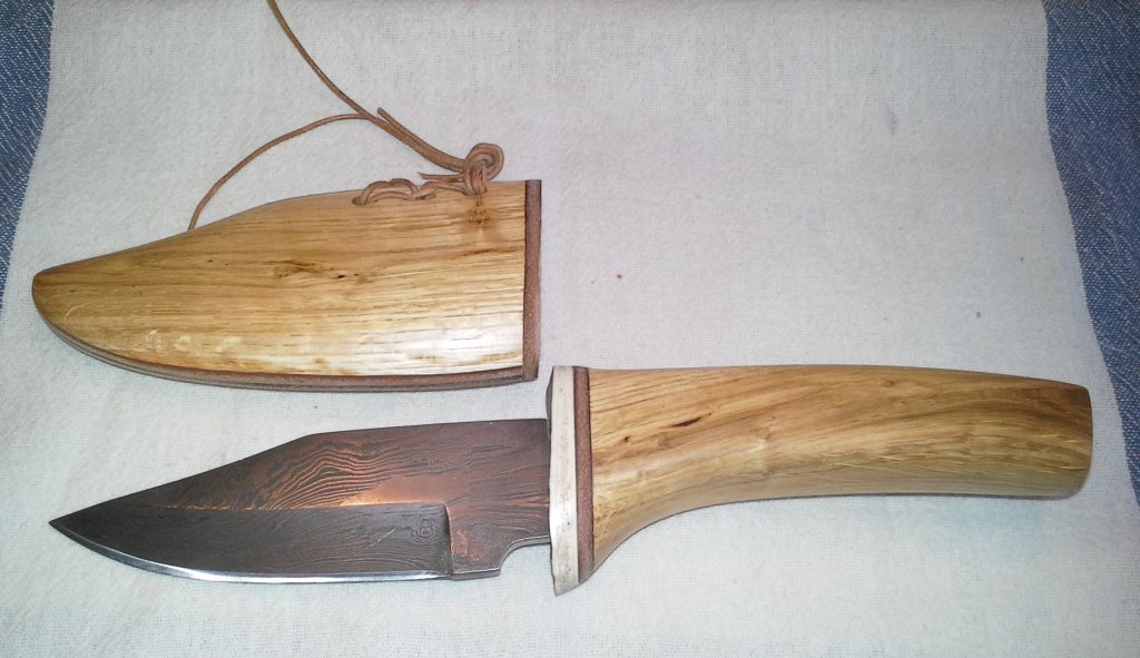

Beitrag von jetsam »

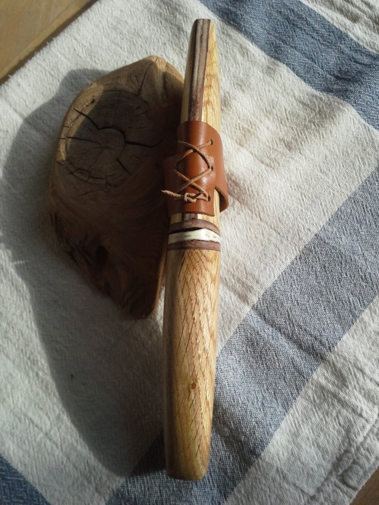

Wieder eine Aufmerksamkeit für einen Freund. Wird wieder nicht jedermanns Sache sein, liegt aber schön in der Hand, Robinie diesmal.
Der Anstoß ist so unregelmäßig, weil ich statt Horn ein Stück Geweih genommen habe. Hatte dabei die Idee, ein Ende als Handschutz stehen zu lassen, Das sah dann aber irgendwie zu avantgardistisch aus, hab ich es wieder rund gemacht. Nuja.
Edit: Ahsoja, Klinge 11cm, nock-to-nock 23cm.
Update. So kann man sichs je nach Händigkeit links- oder rechtsrum auf den Gürtel fädeln.
Symmetrie find ich halt langweilig.
