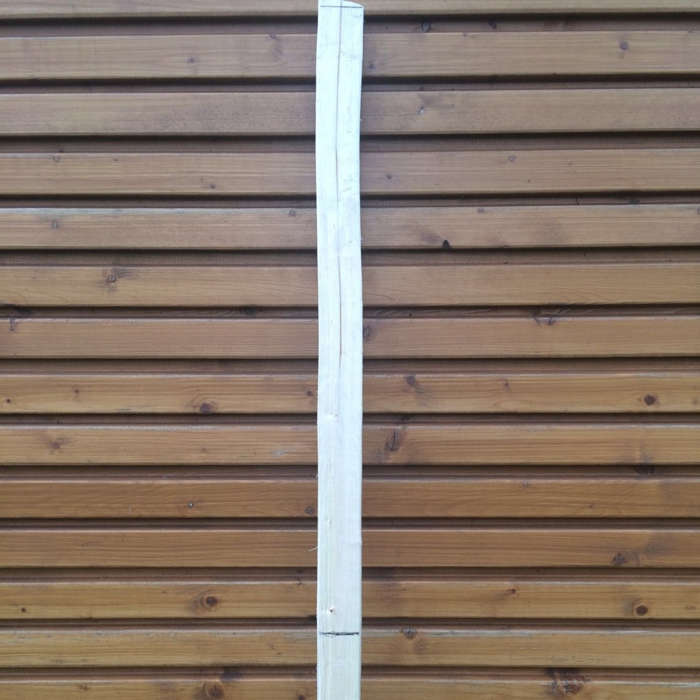

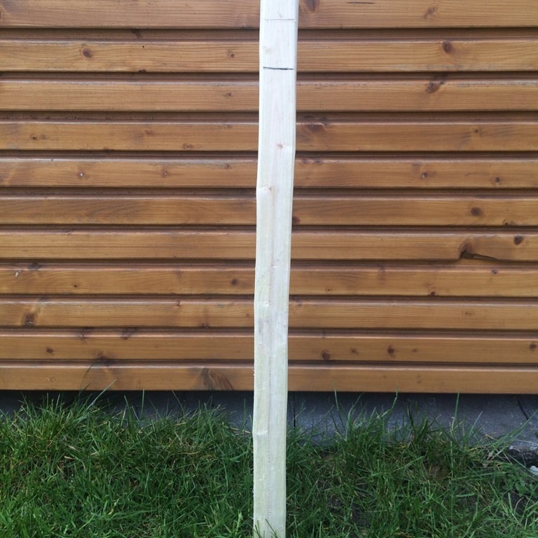

Hier die Bilder:
Habe den Stave nur auf den Markkanal heruntergearbeitet,
das pyramidale Profil der Wa's ist noch nicht drin (erst nach'm Trocknen)
Kompletter Bogenbauch

Schönes gerades Stück hast du da,bin mal gespannt was daraus wird.
Auf den erste Blick sieht es aus als wenn du die Stave auf voller Länge runtergearbeitet hättest.
Mfg Martin
Beiträge: 7156
Hat Dank erhalten: 325 Mal
Re: Xam`s erster Haselbogen
Warum nicht. Wenn der Pruegel dick genug ist, geht das problemlos. Mehr als 25-30mm braucht ein Griff bei kleinerem Zuggewicht nicht dick sein.
Mit dem Opi war er entgegen meiner ersten Befuerchtung scheint's auch recht vorsichtig. Zumindest seh ich auf den Fotos keine Schweinereien
