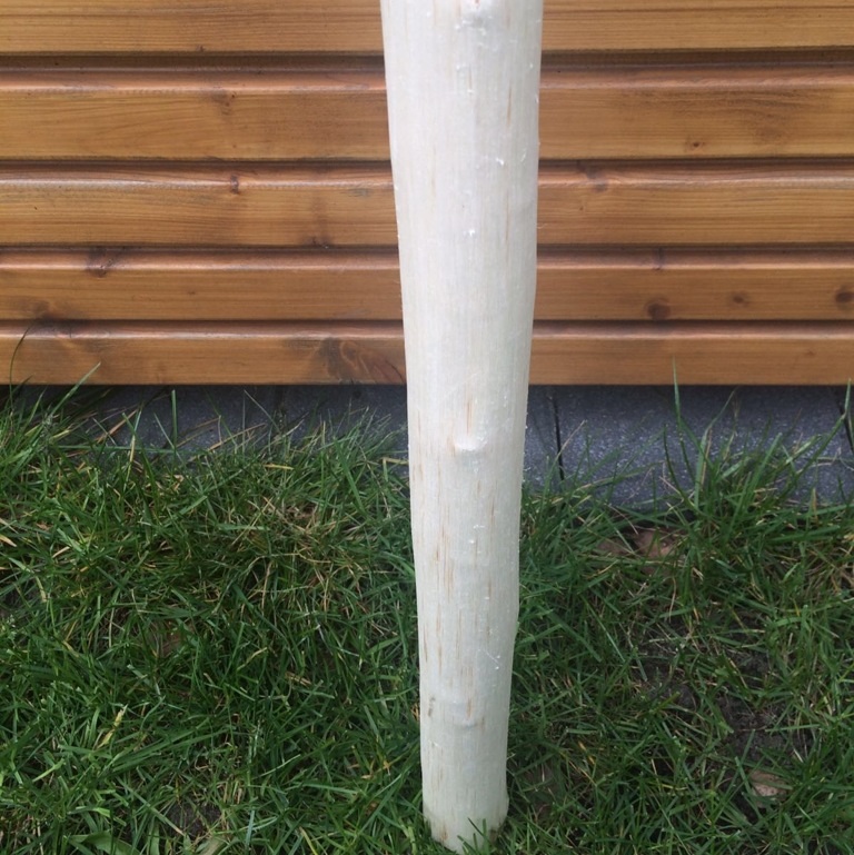

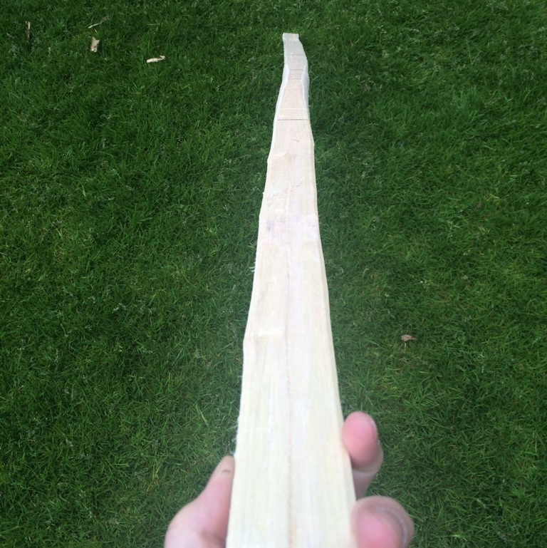

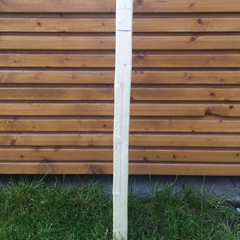

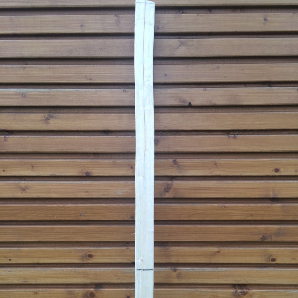

Hier die Bilder:
Habe den Stave nur auf den Markkanal heruntergearbeitet,
das pyramidale Profil der Wa's ist noch nicht drin (erst nach'm Trocknen)

Re: Xam`s erster Haselbogen
Schönes gerades Stück hast du da,bin mal gespannt was daraus wird.
Auf den erste Blick sieht es aus als wenn du die Stave auf voller Länge runtergearbeitet hättest.
Mfg Martin
Mfg Martin
Warum nicht. Wenn der Pruegel dick genug ist, geht das problemlos. Mehr als 25-30mm braucht ein Griff bei kleinerem Zuggewicht nicht dick sein.
Mit dem Opi war er entgegen meiner ersten Befuerchtung scheint's auch recht vorsichtig. Zumindest seh ich auf den Fotos keine Schweinereien
