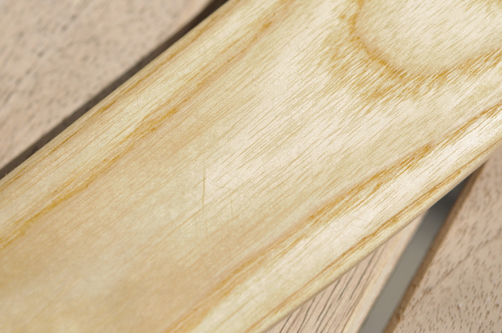

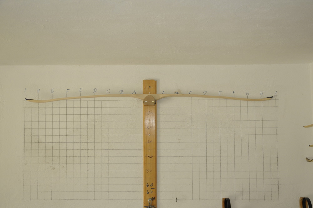

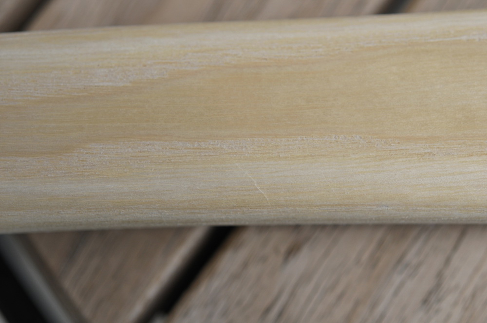

Servus,
bin gerade an einem Esche Flachbogen - Pyramide von 5 auf 1cm, 172 NzN mit 55# bei momentan 25".
Hab zu meinem Entsetzen festgestellt, dass er auch feine Risse hat und zwar an beiden WA an verschiedenen Stellen. Die Risse sind am Bauch nach Fade out und auch im letzten Drittel.
Die Esche stammt von Waldrandlage - eher feucht - Bach daneben.
Für den Rücken hab ich fünf dünnere Ringe abgetragen und einen mit ca. 4 mm genommen - leichtes Trapping und der Bauch ganz flach. Verstehe nicht warum ich jetzt Risse am Bauch habe, will nicht mehr weiter machen.
naja seht selbst..
bei Durchsicht meiner älteren Eschebögen hab ich auch gesehen, dass die Meisten leichte Risse am Bauch haben, wahrscheinlich ist die Esche die in meiner Gegend wächst - halt empfindlich für Kompressionsbrüche.
Gruss Thomas

@ Güssenjäger -getillert hab ich auch wirklich langsam und auch ohne irgendwelche Knicke, die Kompressiosbrüche liegen ja fast über den gesamten WA-Bereich. Ich denke auch, dass es bei Esche Unterschiede in der Holzqualität gibt, das Problem ist halt wie erkennt man das.

@Thomas: Wahrscheinlich ist bei deinem Bogen der Biegebereich zu kurz, durch die geflippten Enden. Durch die Kombination mit 55# entsteht da schon massig Druck auf dem Bauch. Das wäre mein Tip. Vielleicht hätt's mit 40# gehalten. Aber es schreiben ja auch viele Leute, dass, wenn die Risse nicht tief und gleichmäßig verteilt sind, die Eschenbögen oft noch lange halten.
