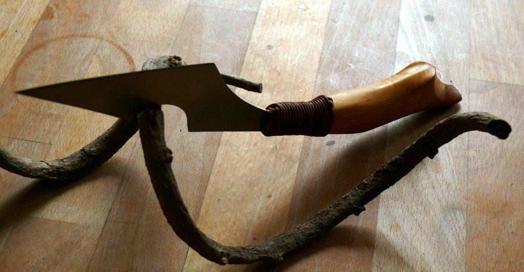

Nennen wir es ... halt klingonische Jungsteinzeit, oder vielleicht trägt Galadriel so etwas im Strumpfband mit sich, you name it...
Das hier ist relativ schnell entstanden, Griff und Klinge passen irgendwie schon aber irgendwie auch wieder nicht zusammen, aber ich hatte halt bock, mal diese Klinge zu verwenden, die natürlich aus nem Stück Kreissägeblatt stammt und ich hatte halt bock, den Griff eben so zu machen. Leider keine Ahnung was für Holz ich da mal von Toddi geschenkt bekommen habe, die Wicklung ist Leder.
Zu ner Scheide ist mir bislang aber sowas von gar nix eingefallen, na denn eben so.
Insgesamt 24cm, Klinge 12cm, Schneide 8cm.

Hihi, das ist mal wieder ein unverkennbarer Jetsam. Deine "Formensprache" ist eigenwillig und unverkennbar. Mir gefällt es. Was mir immer mehr auffällt ist, dass sich Deine "Verarbeitungsqualität" ständig verbessert - Daumen hoch. Ich bin gespannt was Dir bezüglich Scheide einfällt.

Schick schick. Holztip - Zwetschge.

Dein neues Messerchen gefällt mir ausgesprochen gut. :)
Apropos Kreissägeblatt: ist schon ein geiles Zeugs dieses Metall, gell ?
Ich hab erst unlängst sogar die gebrochene Klinge unserer Astschere damit ersetzt.
Funktioniert jetzt besser als der Originalramsch und hält jetzt wahrscheinlich ewig.

Roland, woran machst Du das hierbei mit der Qualität fest? Die Verarbeitung fand ich beim Halsmesser doch erheblich delikater.
Wobei ich das natürlich gern lese, soll ja auch so sein. :)
Flo, da Du es sagst scheint mir in der Tat Ähnlichkeit zwischen dem hier verwendeten Holz und der jüngst von Schreiner erworbenen Zwetschge zu sein. Das hier wirkte auf mich immer, als ob es stellenweise hauchfein geriegelt sei, kann das?
Klaus, jo. So wenig Erfahrung mit Metallerei ich habe, find ich das Zeug aber doch auch beeindruckend. Setzt meinen Trennscheiben richtig was entgegen, läßt sich im Feintuning aber noch mit einer Schlüsselfeile richtig gut bearbeiten.

Typischer Jetsam :) gefällt gut weitermachen ;)

Spontane Reaktion: WOW!
Ich mag diese Charakterstücke, und DAZU sieht es noch so aus, als sei es sehr gut zu handhaben!
Asiatisches Küchenmesser meets Gothic.

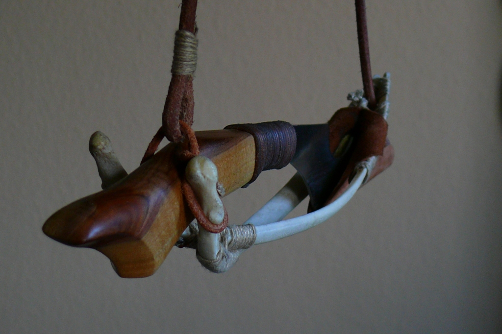

Update: mir ist dann doch noch was für die Scheide eingefallen. Glaube ich. Wieder für um den Hals.
Die beiden Dinger, die ich für Rippen halte, ich denke Schaf, man verbessere mich, hab ich am Rheinufer gefunden.
Die Wicklungen sind jetzt alle aus Hanfstrippe und in der Lederscheide habe ich für mehr Stabilität und Halt einen Umschlag aus Messingbleich eingklebt, den ich sich am Scheidenmund etwas nach außen habe auswölben lassen.
Ach, beweist mir doch erstmal, daß die jungsteinzeitlichen Klingonen gar kein Messing hatten.
Die Lasche über dem Griff ist jetzt gleichzeitig der Verschluß des Halsbands.

Klingone meets Ötzi, Originell aber ich bin mir noch nicht sicher ob es mir gefällt. Ich muss das noch auf mich wirken lassen. Auf den ersten Blick siehts mir zu unpraktisch aus.

Ach, praktisch war auch gar nicht mein Anspruch, zieh das gleich ab, ich sag ja, ich bin kindisch. ;D
Nachdem es mir endlich gelungen war, die Schneide auch richtig scharf zu bekommen, habe ich mir diese Verspieltheit halt erlaubt. Albernheit mit mit probatem Kern. Besser als andersrum. :D

Ein cooles Teil und in jedem Fall ein außergewöhnliches Schmuckstück. Wie hast Du denn die Knochen zum Glänzen gebracht?
