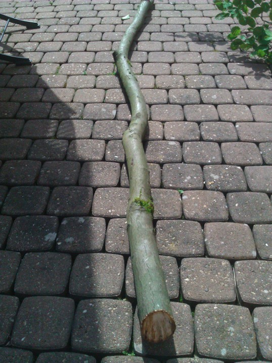

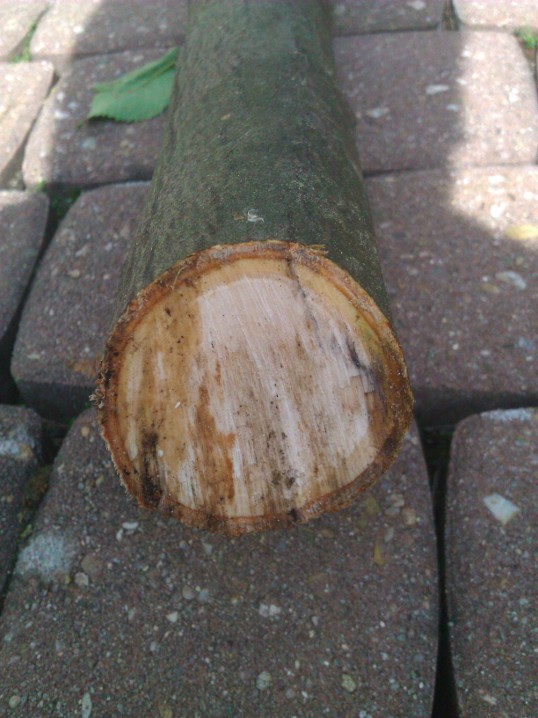

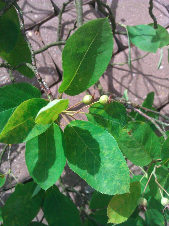

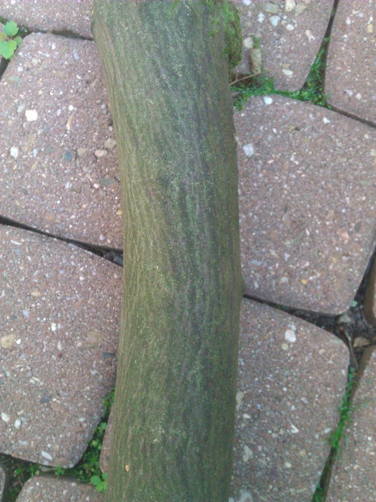

Hallo zusammen,
ich habe ja leider ewig nicht mehr gebaut oder geschossen. Gestern ist mir aber (klar, völlig falsche Erntezeit) bei Bekannten ein Stämmchen zugelaufen. Dieses Stämmchen sollte unbedingt weg und so habe ich mit der Klappsäge ganz selbstlos *flöt* schnell mal ausgeholfen. Der Standort war außerhalb der Grundstücksgrenze, in dicht bewachsenem Umfeld mit diversen anderen Sträuchern und einer wild wachsenden Thuja.
Nun habe ich aber leider gar keine Ahnung, was ich da geerntet habe. Meine Frau meint, es sei Kirsche oder so. ;D Ich hänge ein paar Handyfotos an meinen Beitrag. Sorry für die Bildqualität. Es war sehr sonnig und ich habe auf dem Display kaum gesehen, was ich da überhaupt fotografiere.
Welches Holz könnte das denn sein? Schon einmal herzlichen Dank für Eure Meinungen!
Ach ja, zur Perspektive für das Stämmchen: Ich habe vor, die Enden zu versiegeln und die Rinde draufzulassen. Liege ich damit richtig? Dann kann das Holz bis zum nächsten oder übernächsten Jahr gemütlich vor sich hin trocknen. Mal sehen, was dann daraus werden mag.
Ralf
Stirnholz (direkt nach dem Absägen)
Rinde
Rinde

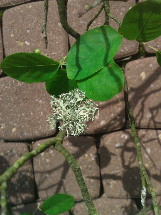

Keine Ahnung, was das ist. Meine Frau meint, es gehört nicht dahin.

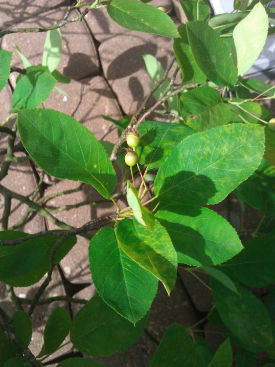

Noch einmal Blätter und Früchte
Blätter und Früchte (natürlich frühes Stadium)
Stämmchen
Stämmchen

Das kann schon wegen der Rinde kaum Kirsche sein, die ist bei Kirsche quer zur Fahrtrichtung strukturiert.

Danke schön für Deinen ersten Hinweis, Helge. Zudem sehe ich gerade, dass an den Früchten solche Püschel dran sind. Die würde ich bei Kirsche nicht vermuten.

Kirsche kannste ausschliessen, weder Rinde noch Früchte passen.
Mein Vorschlag: Felsenbirne (Amelanchier) ... da passt Beides
Kirsche sammelt unter der Rinde gerne Viecher. Ob das bei Felsenbirne auch so ist?
Die Flechte gehört schon dahin ... aber nicht zum Baum ;)
Roby
PS: Vorsicht, Felsenbirne ist gerne drehwüchsig.

apaloosa
Beiträge: 2027
Hat gedankt: 12 Mal
Hat Dank erhalten: 17 Mal
Re: Ist das Kirsche?
Beitrag von apaloosa »
Ralf,
"Keine Ahnung, was das ist. Meine Frau meint, es gehört nicht dahin"
das ist eine Flechte und ja sie gehört nicht zum Baum.

jetsam
Beiträge: 2421
Beitrag von jetsam »
Felsenbirne hat als Bogenholz einen guten Ruf. Mal gucken, was noch so alles auf den Tisch kommt. :)

inge
Beiträge: 2999
Hat gedankt: 87 Mal
Hat Dank erhalten: 19 Mal
Beitrag von inge »
Ja, das ist ( war ) eine Felsenbirne.

Osboan
Beiträge: 1310
Beitrag von Osboan »
Jopp, das ist Felsenbirne, lieber Ralf :) (Gibt ürigens auch hervorragenden Liquer ;) )
Sieht sehr nach interessantem Charakterbogen aus, aber auch nach viel Arbeit. Deine Felsenbirne scheint, genau so wie die bei uns unter massig Drehwuchs zu leiden. Ich denke zwar, dass das Holz zäh genug ist, dass es trotzdem alle Biegungen mitmacht, aber beim Bearbeiten musst du höllisch aufpassen, dass du keine zu tiefen Späne rausreißt. Außerdem verzieht sich der Stave vielleicht noch um einiges bis er trocken ist. Am Besten Rinde runter (Der Jahreszeit entsprechend, wahrscheinlich auch den angefangenen Frühjahrsring) und rundherum gut mit Leim versiegeln. Dann mal ein Jahr so stehen lassen.
Fängst du schon vorher mit dem Abarbeiten des Bauches an, verzieht und verdreht sich die Kleine sicher arg, bis sie trocken ist und das wäre es dann gewesen.
Halt uns auf dem Laufenden, LG, Oscar

Ilmarinen
Beiträge: 1248
Beitrag von Ilmarinen »
Bei der Felsenbirne gehe ich voll mit (liebe die Früchte, wenn sie in ein paar Wochen dunkelrot bis violett sind).
Die "Härchen" am unteren Teil der Früchte sind typisch.

Perfekt, ich danke Euch allen! Vorhin habe ich erst einmal alle Schnittflächen mit Ponal blau versiegelt. Die Rinde würde ich erst einmal drauflassen. Bisher habe ich das bei meinem Holz praktisch immer gemacht. Vor 2017 gehe ich an die Felsenbirne nicht heran; ich habe noch ein paar Staves in der Pipeline, für die ich auch leider viel zu wenig Zeit finde.
Aber ich hoffe mal, dass in diesem Sommer etwas geht. Den letzten Sommer habe ich am Schreibtisch sitzend fast komplett verpasst.
Also Felsenbirne. Sehr schön. :)
Beiträge: 8822
Hat gedankt: 32 Mal
Hat Dank erhalten: 109 Mal
@Ralf: Klar, die Kollegen und die eine -IN haben natürlich recht: Amelanchier lamarcki.
Gutes Bogenholz, aber oft drehwüchsig, schwer und dicht. Reißt auch gerne beim Trocknen. Ich würd es einmal durchsägen, spalten ist schwierig. Befall durch Rinden- und Splintholzschädlinge nicht so häufig wie bei Kirschbaum.
