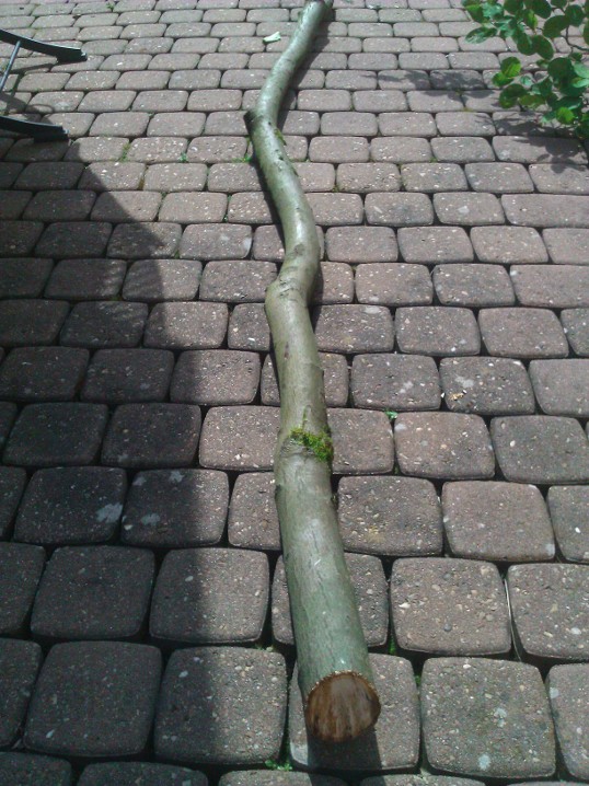

Ach ja, zur Perspektive für das Stämmchen: Ich habe vor, die Enden zu versiegeln und die Rinde draufzulassen. Liege ich damit richtig? Dann kann das Holz bis zum nächsten oder übernächsten Jahr gemütlich vor sich hin trocknen. Mal sehen, was dann daraus werden mag.

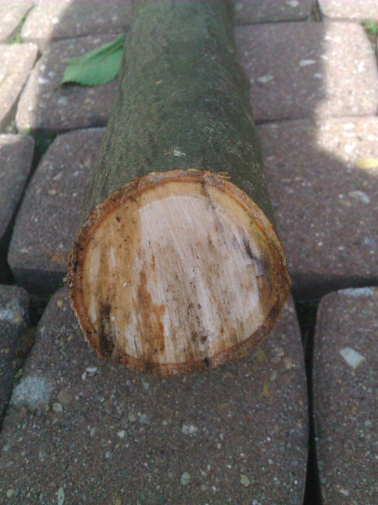

Stirnholz (direkt nach dem Absägen)

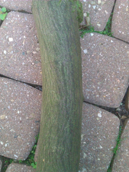

Rinde
Rinde
Keine Ahnung, was das ist. Meine Frau meint, es gehört nicht dahin.

Stämmchen
Stämmchen

Das kann schon wegen der Rinde kaum Kirsche sein, die ist bei Kirsche quer zur Fahrtrichtung strukturiert.

Kirsche kannste ausschliessen, weder Rinde noch Früchte passen.
Mein Vorschlag: Felsenbirne (Amelanchier) ... da passt Beides
Kirsche sammelt unter der Rinde gerne Viecher. Ob das bei Felsenbirne auch so ist?
Die Flechte gehört schon dahin ... aber nicht zum Baum ;)

"Keine Ahnung, was das ist. Meine Frau meint, es gehört nicht dahin"
das ist eine Flechte und ja sie gehört nicht zum Baum.

Sieht sehr nach interessantem Charakterbogen aus, aber auch nach viel Arbeit. Deine Felsenbirne scheint, genau so wie die bei uns unter massig Drehwuchs zu leiden. Ich denke zwar, dass das Holz zäh genug ist, dass es trotzdem alle Biegungen mitmacht, aber beim Bearbeiten musst du höllisch aufpassen, dass du keine zu tiefen Späne rausreißt. Außerdem verzieht sich der Stave vielleicht noch um einiges bis er trocken ist. Am Besten Rinde runter (Der Jahreszeit entsprechend, wahrscheinlich auch den angefangenen Frühjahrsring) und rundherum gut mit Leim versiegeln. Dann mal ein Jahr so stehen lassen.
Fängst du schon vorher mit dem Abarbeiten des Bauches an, verzieht und verdreht sich die Kleine sicher arg, bis sie trocken ist und das wäre es dann gewesen.

Perfekt, ich danke Euch allen! Vorhin habe ich erst einmal alle Schnittflächen mit Ponal blau versiegelt. Die Rinde würde ich erst einmal drauflassen. Bisher habe ich das bei meinem Holz praktisch immer gemacht. Vor 2017 gehe ich an die Felsenbirne nicht heran; ich habe noch ein paar Staves in der Pipeline, für die ich auch leider viel zu wenig Zeit finde.

Gutes Bogenholz, aber oft drehwüchsig, schwer und dicht. Reißt auch gerne beim Trocknen. Ich würd es einmal durchsägen, spalten ist schwierig. Befall durch Rinden- und Splintholzschädlinge nicht so häufig wie bei Kirschbaum.
