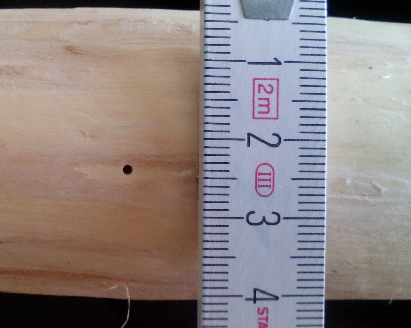

Hey zusammen!
Ich schnitze grade an einem Ahornbogen (soll ein schmaler Flachbogen werden <40# bei 178cm) und da sehe ich einen kleinen Lochfraß und dann auch noch in der exakten Wurfarmmitte.
Soll ich weitermachen/Loch irgenwie behandeln/Bogen wegschmeißen?
LG Joe

Epoxidharz mir Holzmehl mischen und einföhnen.

Ich hätte Bedenken, dass der Gang direkt unter dem ersten Jahresring weiter verläuft und es demnach nicht riskieren, die Stelle in den Bogen zu legen.

Das Loch ist eh schon mitten im Bogen. Zueulen wie der Spani sagt und probieren. Wenn aengstlich bist, Pflaster und Wicklung.

Wie Spanmacher geschrieben hat, wenn ängstlich, dann Holzmehl weg lassen und zusätzlich mit Stecknadel nachstochern, damit die Luft besser aus dem Loch kommt, eine Wicklung für ein 1mm Loch braucht nur, wer sehr Grenzwertig baut. ;)

Servus, hab einen Eschebogen mit so einem Loch verbaut ist bis jetzt kein Problem, wie schon erwähnt Epoxy mit Föhn reinlauen lassen fertig.

Gut danke, dann probier ich das.

Das Loch ist unbedenklich. Tipp: Epoxi zum Verfüllen dunkelbraun einfärben! Dann sieht es aus wie ein Ästchen.. ;)

Falls Bedenken bestehen, ob der Wurm noch drin ist, dann würde ich vorher ein "Therapie" mit Nitroverdünnung oder ähnliches empfehlen.

In dem Loch wohnt keiner mehr. Der ist schon ausgezogen. Wenn der "Wurm" rauskommt, hat er Fluegel. Wenn dann gibt's noch ein paar Loecher, die noch ohne Ausgang sind. Allerdings tut deren Bewohnern eine bogentaugliche Holzfeuchte normal nicht gut
