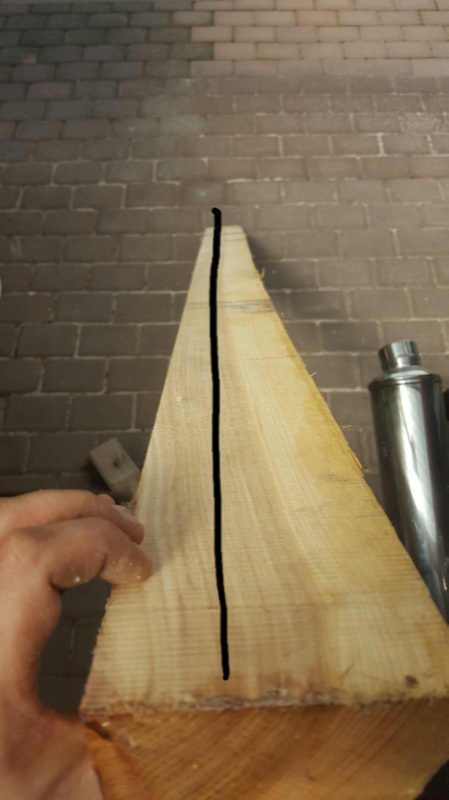

Von der Lage der Jahresringe her ist es schlecht noch ein Bild zu machen denke ich aber vom restlichen Staves aus dem auch noch 1 Bogen möglich ist kamn ich ein Bild machen und zeichne ein an welcher Stelle ich den Teil abgetrennt habe für den Bogen.

Re: Erster Hickory Bogen
Ok dann schaue ich das es weniger wird so um die 35 Rum.
Links vom Strich ist der verwendete Teil des Staves. Der Rücken liegt nach links.
