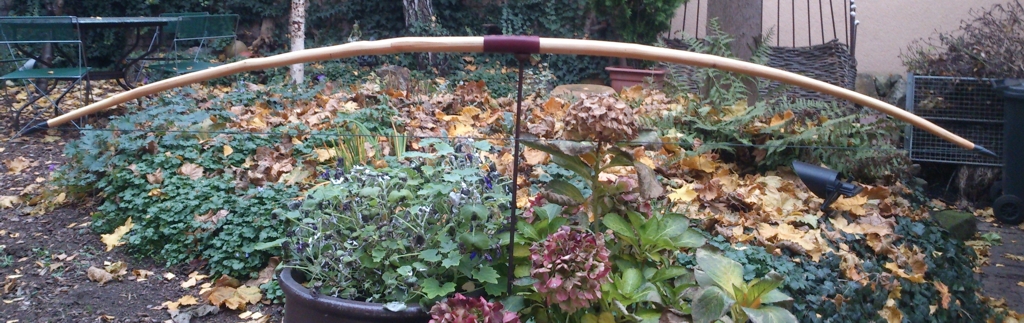

Tach, mal eine Resteverwertung aus Eibe - und gleich dazu gesagt: die Bilder sind zum Großteil echt grottig - pardon
Gewicht: 640 g
Ich wollte das Holz nicht wegwerfen, deswegen hab ichs geflickt - bin gespannt wie lange das hält. Heute hab ich ca. 50 Pfeile geschossen - der weiteste 900 grains standard-Pfeil war bei gut 163 m (178 yards).
abgespannt
abgespannt
Standhöhe
Standhöhe
Vollauszug
Vollauszug
Vollauszug (ungünstiger Fotowinkel zum Bogen)

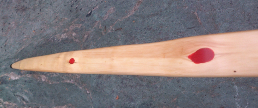

Das Holz
Das Holz
geflickt
geflickt
geflickt Bauchansicht
geflickt Rückenansicht

Gefällt mir, schöne Verarbeitung in gewohnt ausgezeichneter Qualität und das bei dem schwierigen Stave so eine harmonische Biegung zu erreichen ist schon Extraklasse.

Danke, Danke, ich war vorhin wieder schiessen und der weiteste Pfeil (992 grains standard-Pfeil) war bei gut 169 m (185 yards). Ganz erstaunlich, dass der schwerere Pfeil weiter war, als die leichteren gestern.
Und selbst die quarter-pounder waren nicht schlecht 117 m (128 yards).

Hallo Arcito, das Stämmchen hatte von Aussen gut ausgesehen, deswegen hatte ich das gekauft. Nach dem Spalten musste ich aber feststellen, dass das Holz bauchseitig vergammelt war. Ich hab aber keine Ahnung was letztlich für den Gammel verantwortlich war.
