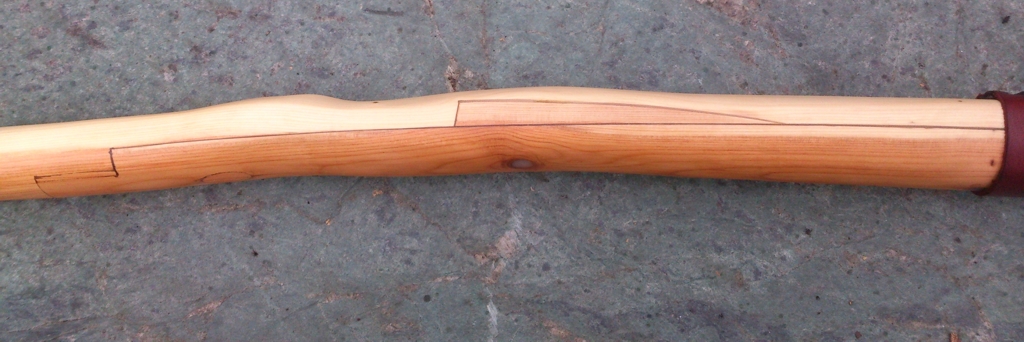

Tach, mal eine Resteverwertung aus Eibe - und gleich dazu gesagt: die Bilder sind zum Großteil echt grottig - pardon
Gewicht: 640 g
Ich wollte das Holz nicht wegwerfen, deswegen hab ichs geflickt - bin gespannt wie lange das hält. Heute hab ich ca. 50 Pfeile geschossen - der weiteste 900 grains standard-Pfeil war bei gut 163 m (178 yards).

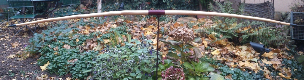

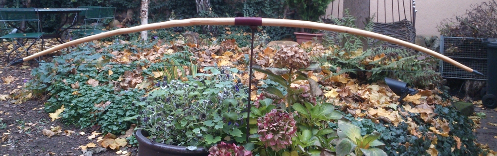

abgespannt
abgespannt
Standhöhe
Standhöhe
Vollauszug
Vollauszug
Vollauszug (ungünstiger Fotowinkel zum Bogen)

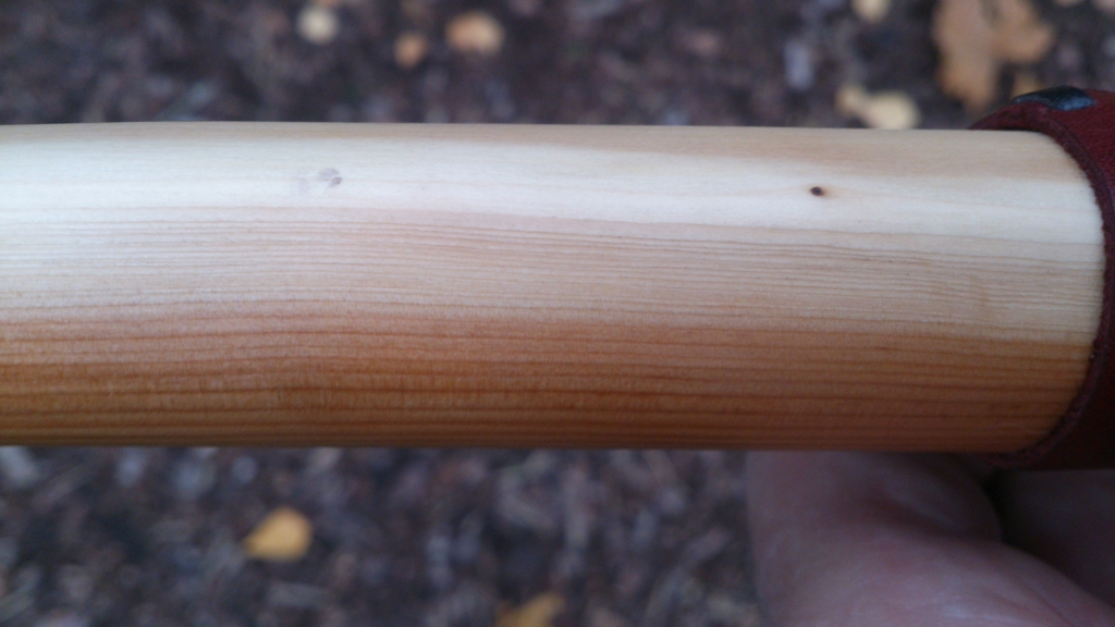

Das Holz
Das Holz

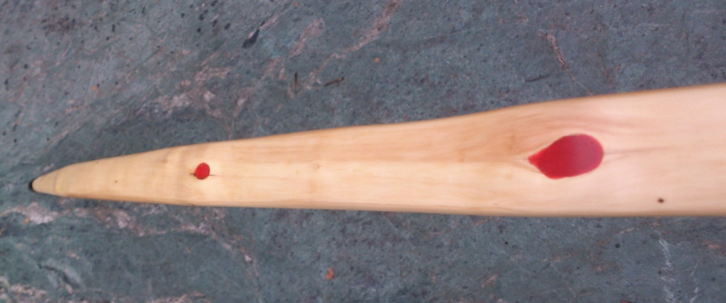

geflickt
geflickt
geflickt Bauchansicht
geflickt Rückenansicht

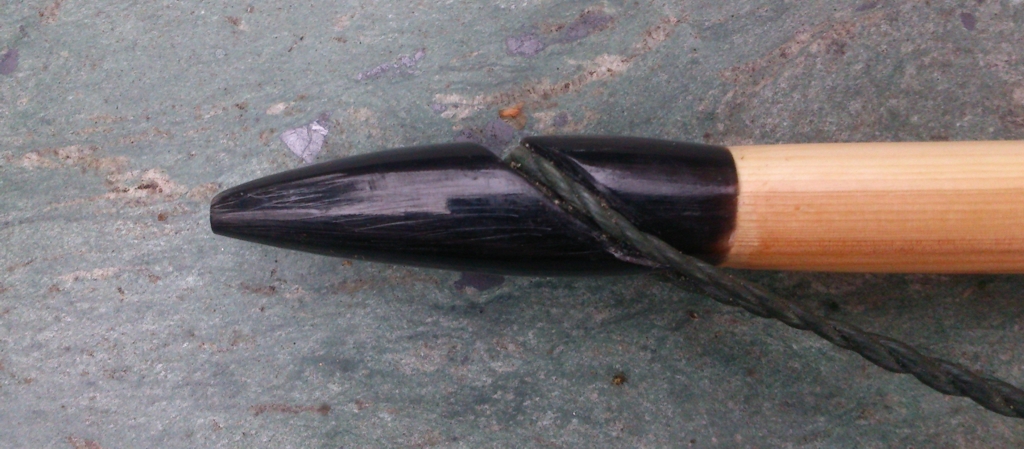

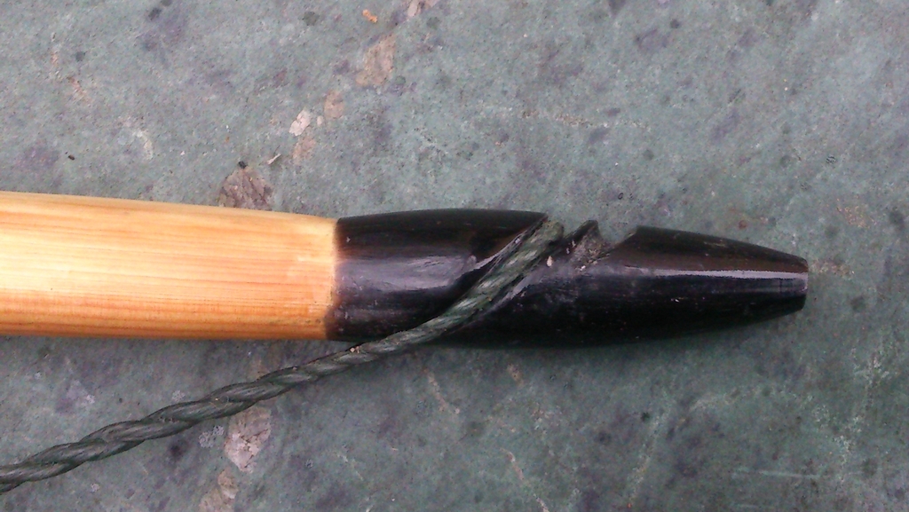

Nocke Unten
Nocke Unten
Nocke Oben
Nocke Oben

Gefällt mir, schöne Verarbeitung in gewohnt ausgezeichneter Qualität und das bei dem schwierigen Stave so eine harmonische Biegung zu erreichen ist schon Extraklasse.
BTW. Gibt mir wieder Motivation mit meinem gepflasterten Hasel weiterzumachen.
Toller Bogenname - Thumbs up.

Wow! Das sieht echt gewagt aus, aber irgendwie auch stabil!

Klasse Bogen, der Wurfarm ist aber richtig abgefahren ;D

heilige Scheisse, würde ich mich ja nie trauen, und dann kommt sogar noch ein exzellentes Leistungsgewicht und ebensolche Schussleistungen bei raus, aber den Namen würde ich in Frankenstein ändern.

Krasse Reperatur.
Hätte nie gedacht, dass sowas biegen kann.

Wie kam das Holz denn zu seinem Charakter?

Hallo Arcito, das Stämmchen hatte von Aussen gut ausgesehen, deswegen hatte ich das gekauft. Nach dem Spalten musste ich aber feststellen, dass das Holz bauchseitig vergammelt war. Ich hab aber keine Ahnung was letztlich für den Gammel verantwortlich war.

Oha, die Flickstelle zeugt wirklich von Können, aber auch von Mut. Ich wäre nicht einmal darauf gekommen, so etwas zu versuchen. Die Ausführung ist klasse und jetzt wünsche ich Dir, dass der Bogen hält. Aber ehrlich gesagt: Bei dem Baby würde ich einen Motorradhelm verwenden. Gerade bei Eibe...
