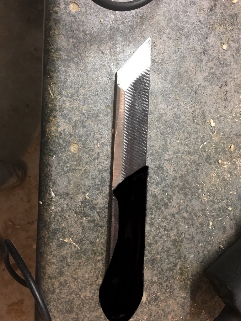

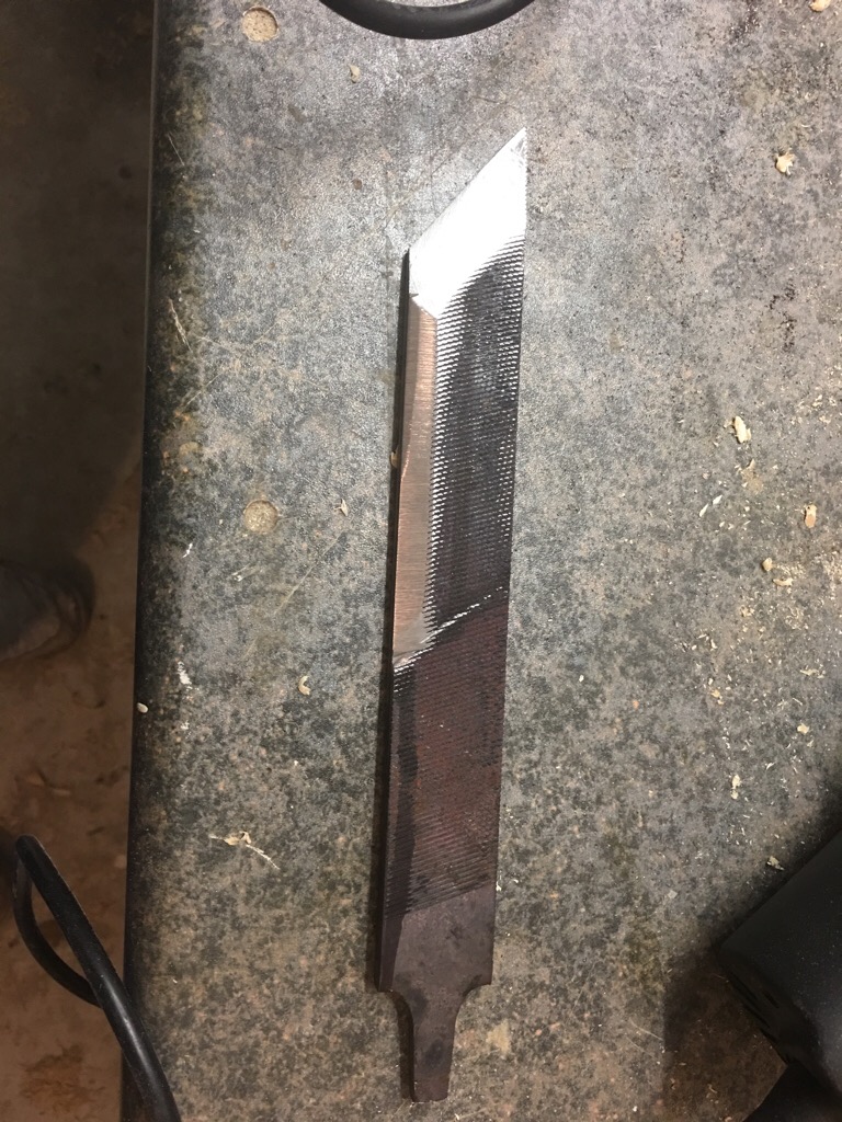

Hey Leuts,
Nachdem ich am Wochenende meine Feilen weich geglüht habe, fing ich nun also mein erstes Messer an und habe auch gleich den 1. Fehler gemacht :p
Ein wenig zu kurz geschnitten nun bleibt am Griffende nur wenig Stahl übrig - werde die Lücke zwischen den Griffschalen dann wohl mit Horn oder Geweih ausfüllen.
Es soll eine American Tanto Klinge werden , ich dachte gerade Linien sind für den anfang einfacher als gerundete Klingenformen. Nun folgen 2 Bilder - eines von der Klinge ( bin dabei den Vorschliff anzubringen) und 2. mal mit gedachter Griffform aufgezeichnet. Evtl habt ihr ja Tipps bzw es fällt euch etwas auf was gar nicht geht :o
Roh
Roh
Ungefährer Griff
Ungefährer Griff

Hallo
" Ein wenig zu kurz geschnitten nun bleibt am Griffende nur wenig Stahl übrig - werde die Lücke zwischen den Griffschalen dann wohl mit Horn oder Geweih ausfüllen."
Horn oder Geweih würde ich nicht nehmen, beides schwindet anders als Holz. Also nimm Holz
"......ich dachte gerade Linien sind für den anfang einfacher als gerundete Klingenformen"
Stimmt aber auch nur bedingt, bei geraden Linien siehst Du jeden Fehler oder Abweichung aber sofort.

Holzbieger hat geschrieben:Also nimm Holz
Und zwar aus o.g. Gründen auch möglichst das gleiche/selbe.
Auf dem Foto sieht der Schliff aus, als liefe der, die das... also, wer die Fachausdrücke kennt, kann ja hier ergänzen, ich nenn´s mal Grat, zwischen den Schneidkanten nicht genau auf die Ecke aus - gewollt oder optische Täuschung?

Hallo Jetsam
Das mit dem Grat in der Ecke liegt daran , dass ich zuerst die Seite der Spitze bis zur Mitte herunter geschliffen . Die andere Seite ist erst leicht angeschliffen ich denke das kommt ganz automatisch wenn ich die lange Seite bis zum Ende heruntergeschliffen habe.
Also holz und horn/ Geweih nicht horizontal mischen?
Aber wenn ich vorne vom Übergang der Klinge zu den Holzschalen wie so ein Parierstück aus Messing aus Horn mache also hintereinander das sollte gehen oder?
jetsam
Beiträge: 2421
Re: UA Profil für Messerklinge?
Beitrag von jetsam »
Sowas von.
