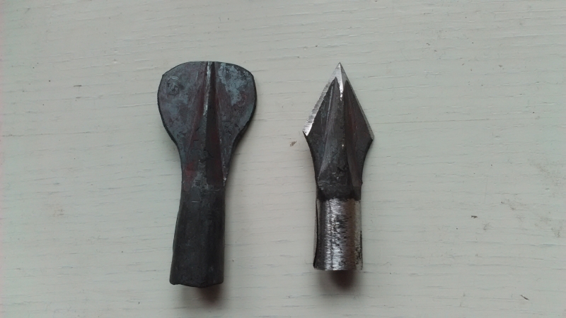

Ich habe mich schon immer gefragt wie die Tudor Bodkins geschmiedet werden. Nach dem ich dieses Video gesehen habe https://www.youtube.com/watch?v=ySkad7jqqrE
hab ich mir ein ähnliches Werkzeug nachgebaut und siehe da Tudor Bodkins.
Links der geschmiedete Rohling, rechts fertig geschliffen

Ganz so einfach gings dann aber doch nicht, musste ein wenig rumprobieren bis die passende Form rausgekommen ist.
Außerdem gibt es sehr viele verschiedene Formen von Tudor Spitzen, welche bevorzugt ihr? Bzw. welche ist historisch korrekt?

Gesenkschmieden heisst das Zauberwort auf Deutsch ;D
Dafür gibt es viele Varianten, meist mit Scharnier oder einem Ausdrückdorn. für Nagelköpfe oder eben Pfeilspitzen. Mich deucht das Gesenk im Video ist zwar sehr präzise aber umständlich zu handhaben.
Für Dreiflügelspitzen reicht schon eine schmale tiefe Nut in einem Ambossaufsatz. Dazu gibt es hier im Forum bereits einige Beiträge.

Zum authentischen Schmieden von verschiedensten Pfeilspitzen kontaktiert mal den Uli Stehli in Solingen. Da wird geholfen.
Wann gehst du in die Massenproduktion ;D schick sind sie.
