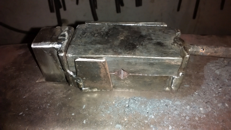

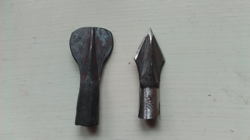

Ich habe mich schon immer gefragt wie die Tudor Bodkins geschmiedet werden. Nach dem ich dieses Video gesehen habe https://www.youtube.com/watch?v=ySkad7jqqrE
hab ich mir ein ähnliches Werkzeug nachgebaut und siehe da Tudor Bodkins.

Ganz so einfach gings dann aber doch nicht, musste ein wenig rumprobieren bis die passende Form rausgekommen ist.
Außerdem gibt es sehr viele verschiedene Formen von Tudor Spitzen, welche bevorzugt ihr? Bzw. welche ist historisch korrekt?

Gesenkschmieden heisst das Zauberwort auf Deutsch
Dafür gibt es viele Varianten, meist mit Scharnier oder einem Ausdrückdorn. für Nagelköpfe oder eben Pfeilspitzen. Mich deucht das Gesenk im Video ist zwar sehr präzise aber umständlich zu handhaben.
Für Dreiflügelspitzen reicht schon eine schmale tiefe Nut in einem Ambossaufsatz. Dazu gibt es hier im Forum bereits einige Beiträge.

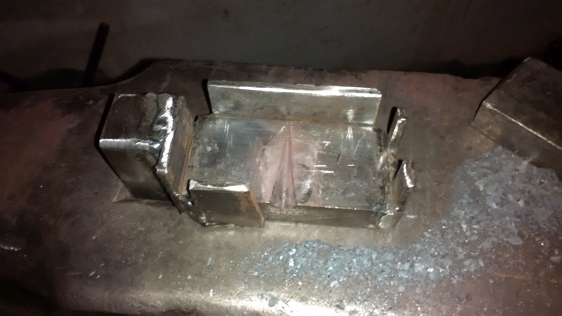

Re: Tudor Bodkin
So sind mein Gesenk dazu aus, es ist zwar auch präzise aber noch etwas umständlich.
Material ist C45
Material ist C45
Re: Tudor Bodkin
Ah OK. Danke fuer's Bild. Mit "Zange" dran waer evtl. praktischer.

Re: Tudor Bodkin
Ich hab es erst mit einer Feder versucht, die die Teile immer wieder auseinander drückt. Die hat die Belastung aber nicht ausgehalten und ist abgebrochen.
Ja, Tülle ganz normal. Allerdings braucht man bei den Tudors die Tülle im Kopfbereich nicht ganz so eng wickeln, da sie durchs Gesenkschmieden praktisch von selbst enger wird.
Schön wär´s wenn´s einen Trick gäbe mit dem es einfacher und schneller geht :-) Ich kenn ihn leider nicht.

Re: Tudor Bodkin
Da bist ganz auf der falschen Schiene. Normal kenn ich das so, dass die beiden Teile durch eine u-foermige "Blattfeder" aus Flachstahl verbunden werden. So eine Art Grillzange. Die beiden Gesenkhaelften muessen ja auch nur ca 10mm auseinander, damit der Rohling reinpasst.

Re: Tudor Bodkin
Industriell werden solche Gesenke (afaik) durch z.B. Säulenführungen in der passenden Richtung gehalten und eben durch Federn oder über Hydraulik oder ähnliches auseinander gedrückt, so dass der Rohling eingelegt werden kann.
Also denke ich schon, dass man in jede Ecke der unteren Platte einen Stift verschrauben könnte, der den Innendurchmesser einer geeigneten Feder als Aussendurchmesser hat.
In die Obere Platte könnte man dann eine Durchgangsbohrung einbringen, in die dieser Stift passt. konzentrisch zu dieser bringt man dann einen Absatz an, in den die Feder passt.
Nun kann man von Oben auf das Oberteil des Gesenks "draufhämmern" und den Rohling formen. Automatisch schieben sich die Platten dann wieder auseinander und der nächste Rohling passt rein.
Problem ist dabei, dass man die Federn einerseits stark genug gestalten muss, dass sie halten, nicht aber so stark, dass man draufhämmert und nichts passiert.

Re: Tudor Bodkin
Das Problem sind deine Fuehrungen. Du kannst mit einem (grossen) Hammer nicht so genau draufschlagen, dass das nicht verkantet. Die Fuehrungen sind da wahrscheinlich ziemlich bald im Eimer.wanttostart hat geschrieben:Oder denke ich jetzt wirklich total falsch?

Re: Tudor Bodkin
fatz hat geschrieben:Normal kenn ich das so, dass die beiden Teile durch eine u-foermige "Blattfeder" aus Flachstahl verbunden werden. So eine Art Grillzange.
Ja, genau so hab ichs gemacht. Das Problem war aber, dass sich die Feder so verzogen hatte, nach dem ich mit dem Vorschlaghammer auf das Gesenk geschlagen habe, dass für die nächste Spitze kein Platz zwischen den beiden Hälften mehr war.
Somit musste ich sie wieder mühsam auseinander biegen.
